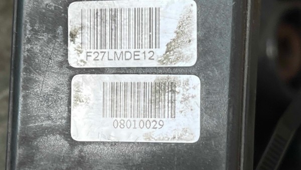

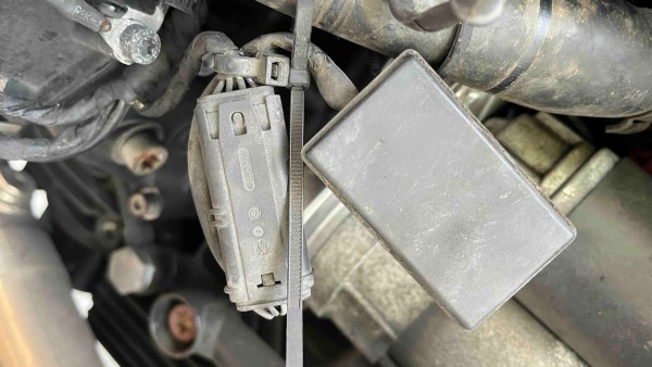

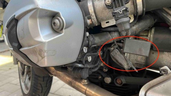

Op de originele connectors zit een klein rechthoekig doosje met daarop een labeltje F27LMDE12. Als ik daarop google dan kom ik uit op ‘O2 eliminatie voor een R1200’. Die zullen dus wel bedoeld zijn om de motronic te foppen dat er geen lambda sensoren aanwezig zijn.
Wat ik me afvraag is of ik die er gewoon uit kan halen en lambda sensoren terug aansluiten en dan heb ik weer een origineel werkend systeem, of dat er op een andere plek ook nog wat gewijzigd zal zijn qua fuel mapping of wat dan ook. De gasklephuizen in de inlaat lijken me origineel.

Gewoon kastje weg, lambda sensors terugbouwen en aansluiten, dan moet het gewoon werken..
