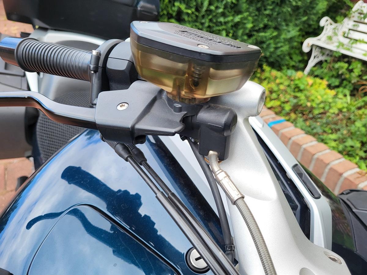

Ik heb op mijn r1200rt van 2013 stuurverhogers gemonteerd. Ik vind nu echter met name de remleiding bij stuuruitslag wel wat strak komen te zitten.
Er valt verder weinig te verstellen aan de leiding zelf of aan de aansluitingen. Daar zit geen slack meer.
Hebben anderen ook die ervaring en hoe heb je dit opgelost?
Hoor graag de suggesties.

Re: stuurverhogers en remleiding
Dank voor de verwijzing, ik had hem al gelezen. Zoals het bericht al aangeeft is dit geen oplossing voor de remleiding. Er wordt daarom in de laatste regel ook gevraagd naar andere tips. Vandaar dus ook mijn vraag.
Anderen hebben het meest over het verleggen van de loop van de leidingen, en dat dat voldoende ruimte zou geven.
Helaas, dat gaat idd niet passen.
In plaats van opzij heeft de 2010 tot 2013 de uitgang naar onderen.
De remleiding verleggen kan helaas ook niet, zoals ik al schreef is er geen enkele slack/marge.
Dan kom je al snel op “laten zoals het is” of “lange set leidingen monteren”.
Dat laatste met alle heisa van ontluchten (op de juiste manier ivm abs-pomp).
Bij de RT van '10 tot '13 gaat het ontluchten in dit geval zonder dat de abs wordt aangesproken.
Echter je hebt mij wel op het goede spoor gezet en Ali biedt weer eens uitkomst
Dit is ruim voldoende lengte. Later even kijken wat het beste past, recht of 90 grd.
