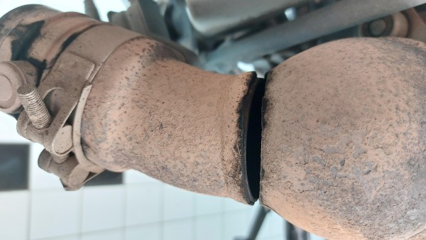

Iemand dit weleens gehad? 2010 RT, 113k km. Uitlaat gescheurd net achter de katalysator.
Ik denk dat ik op zoek moet naar een vervangende uitlaat.... of zou dit nog te lassen zijn?

Als ik het zo bekijk dan vermoed ik dat er nogal wat spanning op gestaan heeft. Het lassen is goed mogelijk mits er een verstevigings-ring in geplaatst wordt. Ik zou dat af laten hangen van de prijs van een vervangend exemplaar. Een andere zal vermoedelijk wel weer wat meer glimmen.

Inderdaad, een vervangend exemplaar is wel wat glimmender ;-)
Ik ga op zoek. Misschien al een optie via het Motor-Forum.
