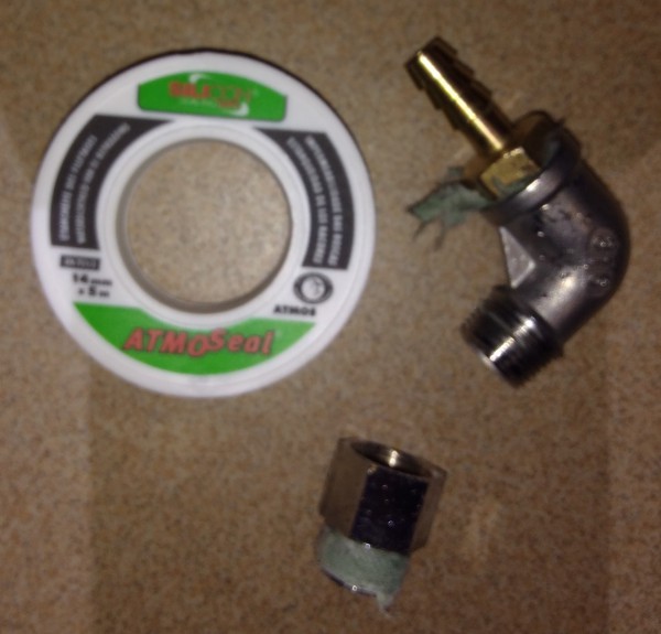

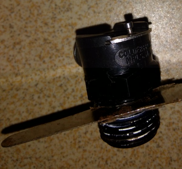

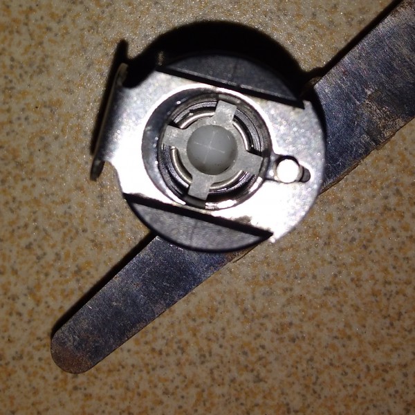

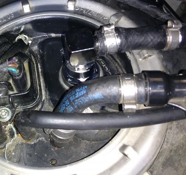

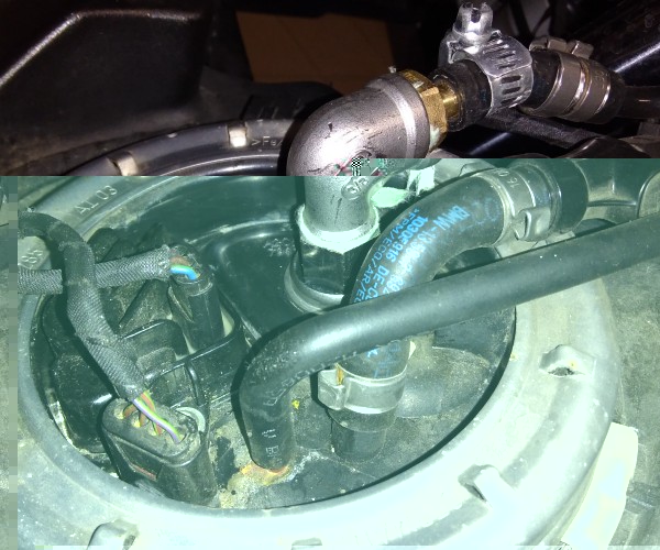

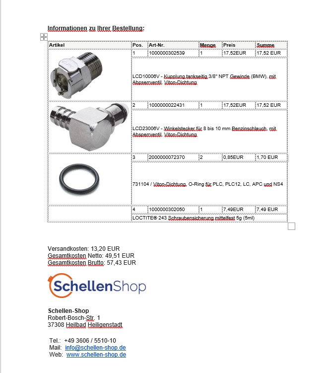

Tuperware verwijderd en bovenop benzinepomp plas benzine natuurlijk, dacht eerst dichting o-ring snelkoppeling (was het niet)
Bleek scheur in vrouwtje snelkoppeling bovenop benzinepomp (begin van kunststof schroefdraad), wat nu!? s'anderendaags naar onze (onvriendelijke) niet officiele BMW verdeler in Drongen, krijg ik direct de opmerking dat dit een recall van BMW is en dat ik de officiele verdeler moet contacteren (met deze uitleg was ik niet veel met mijn reis in het achterhoofd) wou uiteindelijk nog het stukje bestellen maar dat kon ik zelf,Want dit verkopen ze ook bij Quispel motoren voor 45€.

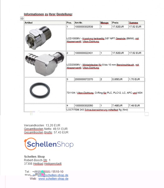

Toen werd het nog mooier bij de officiele verdeler in Gent werd ik helemaal zot, die zeiden daar dat ik een ganse nieuwe benzinepomp moest kopen om het probleem op te lossen, wetende dat ik juist een nieuw snelkoppeling nodig had. Werd daar gewoon wandelen gestuurd!! Om mijn reis niet in het water te laten vallen heb ik met wat sanitair/gas koppelingsstukken en met tape voor verwarming het probleem verholpen , het lekte niet meer en heb daar 12 dagen mee rondgereden zonder probleem. Om de 2 dagen ongeveer wel gecontroleerd en bij ShellenShop had ik een volledig man/vrouw set in inox besteld + dichting + verzending voor 57€ en laten toekomen in Oostenrijk.(just in case) Uiteindelijk thuis gerepareerd en heb ik mijn reis kunnen redden door zelf wat na te denken en met een kostprijs van 57€. Stel mij wel de vraag naar verdelers toe is dit de reputatie die ze willen opbouwen, juist motors verkopen en onderhoudsbeurtjes geven en mensen met problemen niet helpen, is gewoon triestig. Ieder zijn eigen mening natuurlijk, wou gewoon mijn verhaal delen en hopelijk heeft iemand er wat aan.
