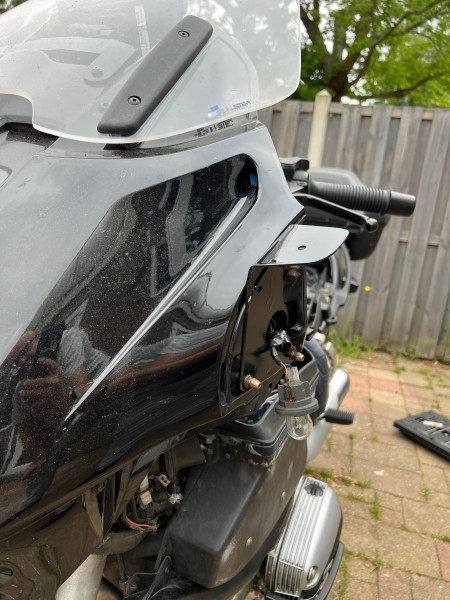

Ik zal maar een topic openen voor een project want er zit langzamerhand best wel wat werk aan. Van het een komt het ander en het lijkt nu een bodemloze put voor zowel geld als tijd. Gellukig met drie kids geen overschot aan tijd, en geld nog minder dus ja, wordt wel spannend.
Om bij het begin maar te beginnen, een leuke zwarte rt gekocht bj 2000. Laatste 20jr bij een en dezelfde eigenaar geweest waarvan hij op 84jr besloot er een einde aan te breien qua motorrijden. Laatste beurt was 3jr geleden aldus de beste man en recentelijk de accu en de remvloeistof laten vervangen. Wat er drie jaar geleden uitgevoerd was en in de periode ervoor, ging een beetje moeizaam, maar ik had er een goed gevoel bij dat de bmw wel goed is onderhouden en nam de gok de bmw een tweede leven te geven in een huisje waar er voor hem gezorgd zou worden en hopelijk toch iets meer km gemaakt zou worden. Km stand bij aankoop iets van 70k. Leek me een motor met potentie die wellicht wat liefde kon gebruiken en heel blij zou worden.

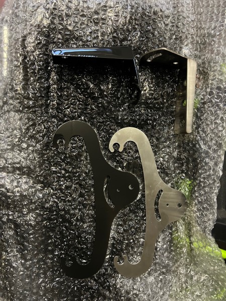

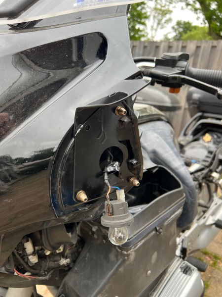

Na aankoop, of eigenlijk nog voordat ik hem opgehaald had een navi steuntje besteld en een moto car play schermpje ipv de Tom Tom vroeger. Gelijk daarna de bullster scherm besteld en deze erop gezet, vond de originele alhoewel voorzien van zo een spoilertje erop, maar matig wind bescherming bieden. Nou heb ik in het verleden ook een maker gereden en ben helemaal niet bang van wind, ben met enige regelmaat op het circuit te vinden, maar als je een rt rijdt en zo een grote scherm hebt dan moet die het ook doen en je beschermen tegen de wind, geen half werk.
Verder ontbrak er nog een topkoffer en gellukig die ook voor een redelijke prijs kunnen vinden op Mp. Zal het slotje alleen moeten aanpassen naar mijn sleutel maar daar later meer over.

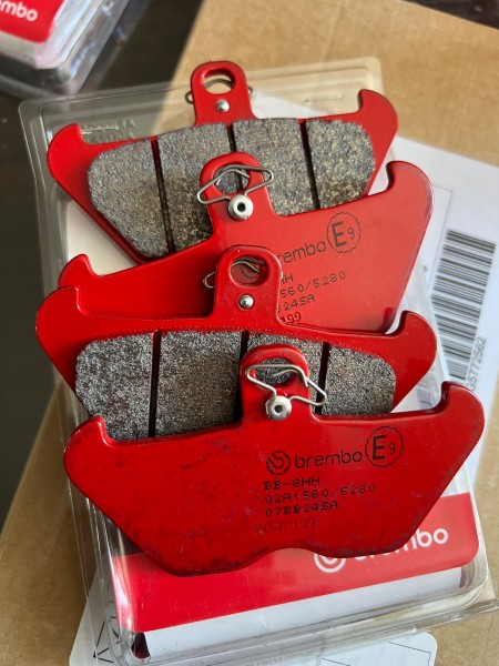

Remmen, volgens mij zal ik de remblokjes moeten vervangen voor een iets betere bite. De slangen zijn al vervangen en aan de vloeistof ligt het ook niet. Dus de schijven straks even opschuren en de oude laag weghalen en nieuwe blokjes erin. Enkel nog even opzoeken welke brembo blokjes ik de vorige keer had besteld want die deden het wel goed. Bij het uitrollen hoor ik een geluidje, is roterend, want bij minder snelheid hoor je het ook minder. Als ik met de hand draai dan lijkt het uit de remklauw te komen dus vermoed dat ik ze even goed moet schoonmaken om de zuigers goed gangbaar te krijgen. ABS lijkt te werken, begrijp alleen de knop in de cockpit niet, schakel je daarmee je abs uit? En zo ja waarom zou je dat willen?

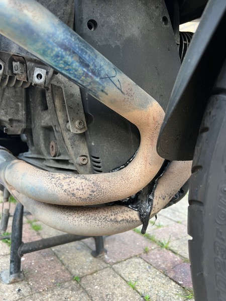

En verder opmerkelijk, temperatuur van de uitlaat was rechts aanzienlijk hoger dan links. Links uitlaat heel dicht tegen de cilinder aan iets van 320 en rechts sloeg het apparaatje op hol maar daarvoor gaf die al iets van 380 aan om vervolgens ermee te kappen. Wat ik vergeten ben te vermelden is dat ik gelijk de eerste dag de oude benzine eruit heb gehaald en er verse v power in heb gedaan. Dus aan de benzine ligt het niet.
En als kers vandaag, motor gestart zoals eerder al vermeld maar opeens besefte ik me dat ik de deksel van de alternator niet heb teruggeplaatst. Resultaat een half gesmolten deksel welke in 13 delen er uiteindelijk uit is gekomen. Kreeg dat onding er ook niet helemaal uit, op demfilmpjes op yt schuiven ze hem er zontussen uit maar bij mij zit er van alles nog in de weg en het lukte met net om dat ding maar een klein stukje naar beneden te krijgen eigenlijk onvoldoende om bij de moer tenkomen om zo je motor te draaien en dus uiteindelijk toch met de achterband de positie van de zuigers verplaatst maar helaas door het geheugenverlies gisteravond ook dit vergeten en ja t is wat het is. Mocht er iemand nog een spare deksel hebben welke er nog netjes uitziet voor een zacht prijsje dan wil ik deze wel overnemen.

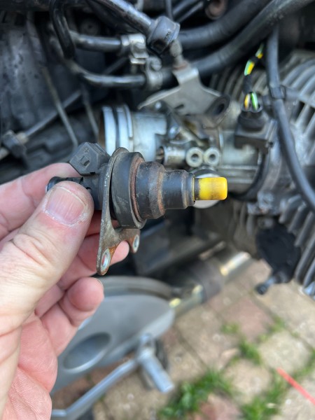

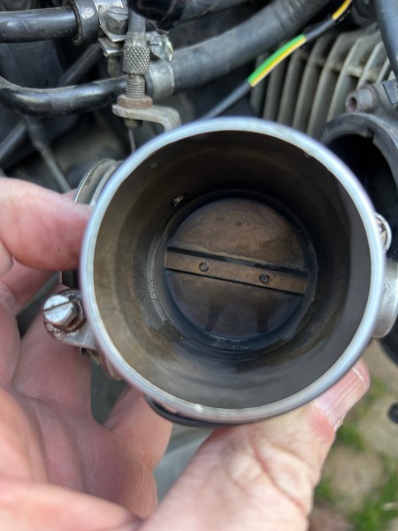

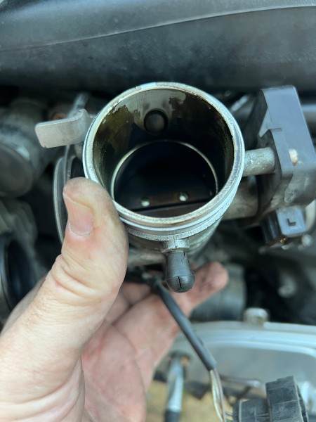

Goed…na wat studie uurtjes erachter gekomen dat een tikkend rechter gasklephuis een bekend fenomeen is in deze wereld en veroorzaakt wordt door speling op de as van de klep. Gevolg daarvan dus ook het niet goed kunnen afstellen en het niet helemaal lekker lopen.
Ok, huilen is geen oplossing dus maar verder kijken hoe wel het euvel op te lossen. Oscar in Nunspeet schijnt gereviseerde ruil TB te hebben. Iets van 135€ en ik weet niet of dit enkel een rechtse is of voor beide.
Anders online een kitje bestellen en zelf reviseren. Enkel kan ik geen kitje vinden in de EU, enkel Engeland en die is ook niet happig om naar de EU te verzenden.
Iemand een alternatief voor deze uitdaging?

Revisie setje besteld voor beide TB’s. Bij Oscar een aardige jongeman aan de lijn gehad vanochtend maar hij wist me te vertellen dat bij hun het 135 kost per stuk en dus 270 voor beide. Het revisie setje is 129 voor beide en is vandaag al opgestuurd vanuit Roemenië. Nu dus even afwachten en verder met:
De dynamonriem. Deze was al versleten of misschien dat de dynamo cap er gisteren tegen heeft geschuurd. In ieder geval geen betrouwbare riem die er momenteel op zit.

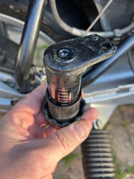

Wou ook de preload adjuster achterzijde vullen, maar kwam er achter dat ik het restantje vorkolie had weggegeven vorig jaar nadat ik er eerst een jaar of 6 naar had gekeken. Altijd, als je het niet nodignhebt staat het in de weg, ruim je het op, geheid dat je het morgen nodig zal hebben.

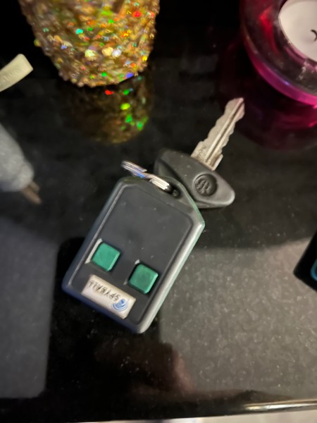

Het was even puzzelen maar het slot van de topkoffer is nu gelijksluitend met de rest van de sloten. Van de 6 schuifjes waren er drie al goed en van de overige drie kon ik er nog een op de juiste plek krijgen. Mis een nummertje 1 en 2 en wil deze wel ruilen voor twee drietjes 😂
Nah, er zullen nu vast wel meer sleutels passen op mijn slot maar lekker boeiend, niemand die dat weet en het kan misbruiken. En de gene die er echt in wil zijn zal dat toch lukken ook zet je er nog zes bij.

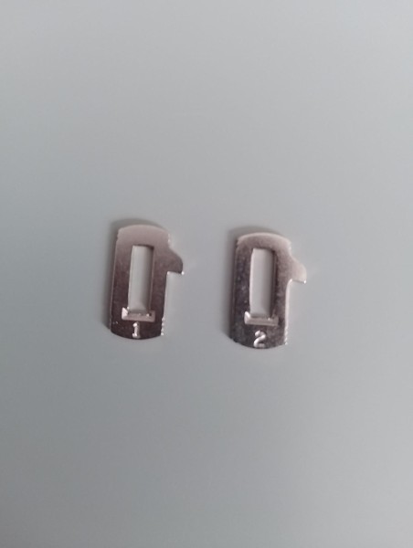

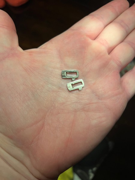

Savan schreef: 02 mei 2025, 18:23 Knip..... Mis een nummertje 1 en 2 en wil deze wel ruilen voor twee drietjes 😂
....knip
Ik heb ze nog liggen, de nr. 1 en 2. Om even zeker te zijn dat ik de goeie heb: de -1100- heeft een sleutel met buitenbaard, bij die van mij was dat tenminste. De plaatjes hebben dan binnenin geen nokje zitten; het gat is strak rechthoekig.
Als het de juiste zijn, stuur me dan een PB met je adres. Dan gaan ze morgen op de post.

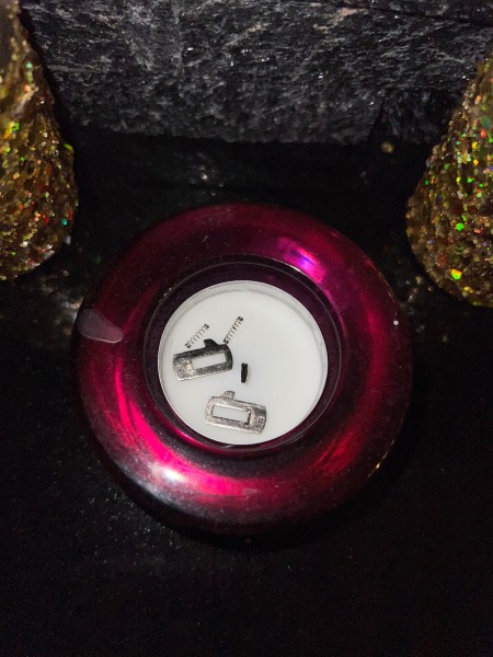

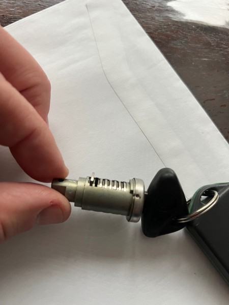

Dit is de sleutel en dit zijn de plaatjes:

Yep! Had ik ook maar meteen een foto gemaakt :geek: . Ik twijfelde even welke nou voor de -1200- en welke voor de -1100- waren, die ik heb liggen. Wie wat bewaart....

En, het forum en zijn collegiale kracht hebben zich weer eens bewezen. Vandaag de missende slotdingetjes binnengekregen van Siebke en gelijk dan maar geïnstalleerd.
Nogmaals bedankt Siebke 👍
Voor de wantrouwige:😅

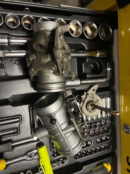

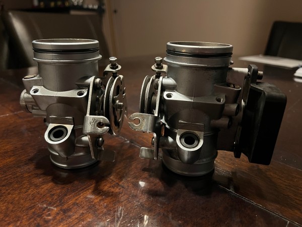

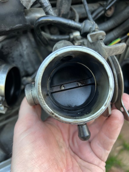

Nadat het slotje in goede orde was teruggeplaatst gelijk maar eens begonnen met de gasklephuizen. De revisiekit van cata dan was gisteren al aangekomen en het werd eens tijd om er wat aan te doen.

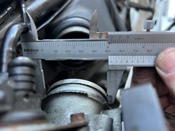

Bij demontage bleek al dat er flink wat spelling zat op de as. En alles was zwart, nooit is hier een doekje over heen gegaan. Vandaag was ook de Ali stoomgeneratoortje binnengekomen dus ook die maar eens aan het werk gezet.
Revisie kit is supercompleet alleen het is wel even een kwestie van goed de volgorde aanhouden om op het einde geen onderdelen over te houden. Morgen weer alles terugmknteren en synchroniseren. Ik zag op het weeweewee dat er voor de tps een gs911 nodig is. Is er ook een andere manier om de TPs opnieuw in te leren?

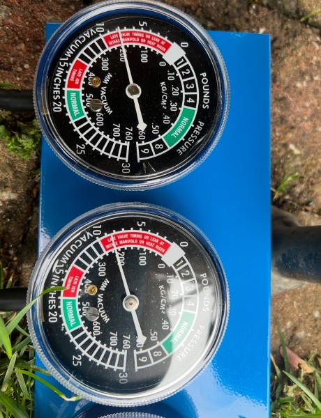

Vooraf nog even voor de gein gecheckt hoe de stand is met de synchronisatie. Zag er niet super verkeerd uit.
Toen maar echt aan de bak gegaan en halverwege een fototje genomen.
En tsja, wat is er beter dan een schone gerevideere gasklephuis? 😅
Twee schone en gereviseerde gasklephuizen.

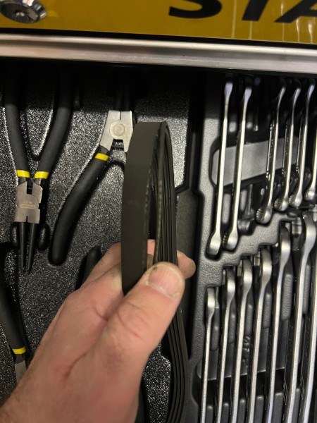

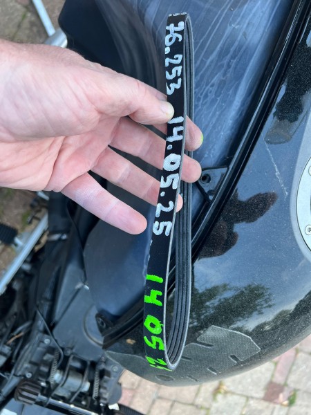

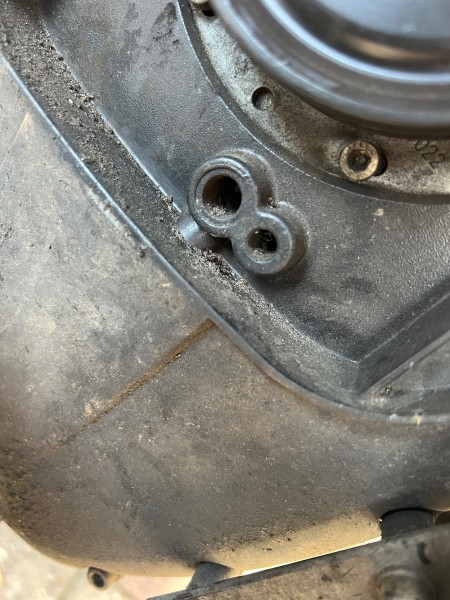

En hetgeen me nu het meeste zorg baart is de dynamo riem.
1. Ik weet niet welke ik nodig heb, en zijn variaties op de lengte en kan geen eenduidig antwoord vinden. De meeste geven aan dat de 611 nodig is en op een andere site wordt er gesproken dat er 2 verschillende poelis zijn gebruikt en daarvan afhankelijk dan de lengte, wat dan weer logisch is. Behalve dat ze twee verschillende poelis gebruikt hebben.
2. Je komt er heel slecht bij
3, blijkbaar ga je dan ook iets van je ontsteking losmaken en dat moet dan weer afgesteld worden maar ik heb daar geen kaas van gegeten.
Kan iemand me een update geven mbt vraag 1 en 3?

Mnr de ongeduld zelf, kon niet wachten. En heb maar de 611 besteld. Zal wel goed zijn.

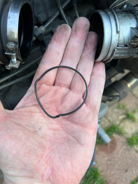

Zo, de gasklephuizen zitten erop. Ging niet helemaal zonder slag of stoot, na installeren motor totaal op hol geslagen en ik aan het draaien van de gaskabels geslagen, die waren verdachte nr1. Maar leverde niets op en pas na een 5 minuten of zo een helder moment … in alle euforie dat alles weer terug zat en in het ongeduldige stadium van laat ik maar zo snel mogelijk zien of het wat heeft uitgehaald compleet vergeten de tps te resetten 😜

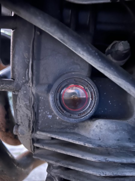

Aansluitend omdat het nog licht was de olie vervangen. Snap alleen niet dat er wordt vermeld dat er 3,8L in gaat en bij mij is er hooguit een 3,3 ingegaan.
En dit is de eindstand:
Heb gelezen dat je hem eigenlijk nooit teveel moet vullen omdat dan de keerringen ergens in het blok het niet kunnen houden. Ben eigenlijk wel zo iemand die hem het liefst tot aan het nokkie vult maar ja, als het niet mag dan mag het niet.. Heb het restje maar in een 0,5L spa blauw overgegoten. Ook onhandig om een 4L jerrycan van 4L mee te sjouwen voor een paar gram. En heb de fles ook nodig om de oude olie erin te gieten en weg te brengen. Ah ja, schiet me nu binnen, morgen meenemen naar het circuit daar hebben ze van die oude olie vaten. 👍

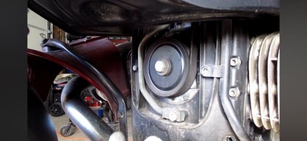

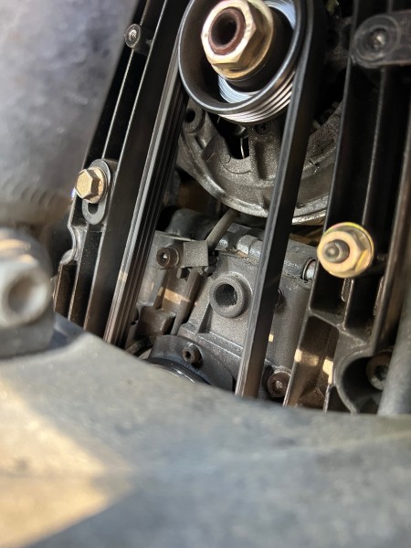

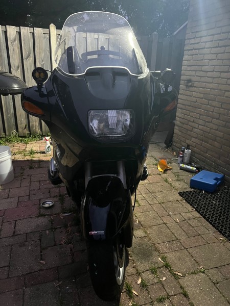

Ik zat me alvast een beetje voor te bereiden op het uitwisselen van de multiriem, had vandaag wat filmpjes gezien wat er allemaal nodig is en valt allemaal wel mee eigenlijk, had me voor niks zorgen gemaakt(hoop ik). Maar toen viel het me op, ik mis de ‘breather pipe’ achter de multiriem. Klopt dit?? Zou het een reden hebben?
Zznaak
Berichten: 29
Lid geworden op: 20 jan 2025, 20:29
Bijz: R1100r
Woonplaats of omgeving: Hilversum
Re: R1100RT terug in oude glorie
Ongelezen bericht door Zznaak »
Je bent lekker bezig! Ik vind sleutelen aan de r1100 tot noch toe een verademing (tov 4-lijn (of nog erger V4)), dat houdt t zeker leuk!
De breather pipe zie ik duidelijk zitten op de foto, kan je er ongestraft afhalen om de snaar te vervangen. Nieuw koper ringetje is chique maar het hoeft niet.
De dynamo span je de snaar mee op, de rechter bout (van voren gezien) heeft aan de achterkant een imbus. Daarmee span je de dynamo op. Dus, alle drie de boutjes los, achter de rechter (dus langs je gasklephuis) draaien met een inbus aan de bout om op spanning te zetten, dan de bovenste vastzetten. En dan de andere twee van de dynamo.
Niet te strak, niet te los. Je stelt het na een paar duizend km toch nog een keer na als de eerste rek eruit is.
Vervolgens breatherpipe (vergeet het koper ringetje niet) terugzetten en je bent weer klaar.
Beetje overbodig maar je hoeft dus geen poelies los te draaien oid.

Zznaak schreef: 10 mei 2025, 22:40 Je bent lekker bezig! Ik vind sleutelen aan de r1100 tot noch toe een verademing (tov 4-lijn (of nog erger V4)), dat houdt t zeker leuk!
Excuus ik had wat duidelijker moeten zijn. De foto is een voorbeeldfoto van een breatherpipe. Bij mij zit deze er dus niet op en weet eigenlijk niet of dit zo wel goed is.
Ongelezen bericht door Savan »
Ik meen ergens gelezen te hebben dat er vanaf 1999 er eea veranderd is opsnor gebied. Maar kan dit niet meer terugvinden en was ook niet helemaal duidelijk omschreven. Wellicht interpreteer ik het verkeerd.
Zznaak
Berichten: 29
Bijz: R1100r
Daar zit wel wat in. Bij realoem kan je voor type tot 1997 wel de pijp vinden, maar 1998 en verder is het niet beschikbaar. Ze hebben het in stippellijntjes gemaakt en geen typenummers meer bij gezet.
Je zou een vette bende daaro verwachten.. En ik kan ook geen inwendige schroefdraad in het gat terugvinden. Nou is het een lastige positie en kan je ook niet goed bij met je ogen laat staan met je hoofd maar als ik de camera mag geloven:

Zo, job done! Eindelijk vandaag de riem binnen en dacht laat ik inboedel geval eens proberen hoe je bij de boutjes kan komen om ze te lossen en dan heb ik een goed beeld hoeveel moeite en versleten huid op me handen het vast zetten gaat kosten. Maaruhh, een goeie sleutel 13 en het goedje is er zo vanaf en daarna ook weer vast. Heb het voor de lol 2x gedaan, eerste keer op gevoel op spanning gezet en daarna voor de autist in mezelf opnieuw los gemaakt en netjes op 8nm gespannen. Dat het niet overbodig was blijkt wel uit onderstaande foto
Zag ergens in een filmpje dat ze op de nieuwe riem een datum en km stand schrijven. Vond het wel een goed idee dan maar in 2 kleurtjes, std wit en kawa lime green

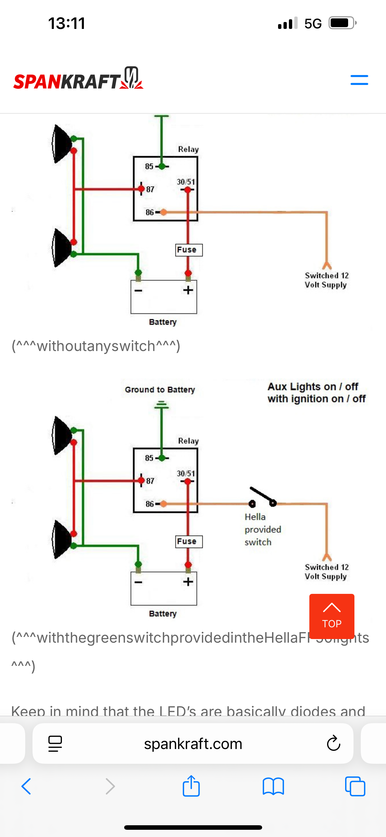

Oh ja, nog de achterdemper morgen bijvullen!
En dan rest me eigenlijk nog electra aansluiten van de extra lampen aan de zijkant en voor de monitor van de CarPlay. Dat Electra zit me wel een beetje in de maag, niet dat ik er totaal niets van afweet, maar het is wel heel heel summier. Iemand nog een tip waar de elektriciteit van af te tappen?
Heb van de tap connectors gekocht om het makkelijker te maken.
Berichten: 1006
Op volgorde van "Beste keus":
  • Als je fiets (ooit) is uitgerust met een radio: trek spanning hiervan (zit dan in handschoenenvakje links)
  • Een kabel trekken vanuit de zekeringkast naar voren toe (ik zei "Beste", niet de "Gemakkelijkste") ;)
  • Aansluiten op je parkeerlichtje (dat eenzame lampje in je koplamp); dit zit het dichtstbij en wordt meestal ge-mis-bruikt als spanning voor een navigatie

Ik ben niet achterlijk maar als je er geen kaas van hebt gegeten dan mis je gewoon de handigheid en het inzicht hoe te beginnen en waar te eindigen. Maar, gelukkig heb ik kkk collega’s van de E&I afdeling die ook motor rijden en die hebben me onderstaande schema uitgelegd.
Nu nog even 2 van die relais bestellen. Of 1 zou voldoende moeten zijn

Savan schreef: 15 mei 2025, 15:33er zit daar wel een kastje van het alarm. Misschien dat daar wel een plusje zit.
Alarm? Dat is dan geen standaard BMW alarm, aangezien deze normaal gesproken onder de buddy seat (tegen het achterlicht/het kontje) zit. :$
Maar als daar inderdaad een alarmkastje zit, dan is de kans groot dat je daar zowel een directe als een geschakelde 12V aansluiting vind: even met een multimeter nameter, zou ik zeggen.
Of je een relais nodig hebt hangt een beetje af van hoeveel stroom je "Verbruiker" nodig heeft: zijn het mistlampen oid, dan zeg ik van "Ja, doen", voor een navigatie zou het een beetje overkill zijn, die "Trekken" niet zoveel.

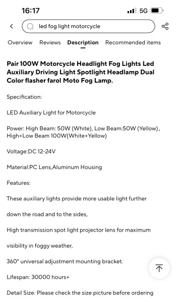

De navi unit is idd een simpel schermpje. De lampjes, een setje is 100w per stuk of per set. De bedoeling is om een setje boven de cilinders te plaatsen en nog een tpv de spiegels. Schijnt dat de dynamo genoeg stroom levert.
Is idd geen bmw alarm maar een aftermarket. Kan even niet op de naam komen maar wel een ‘gerenomeerd’ merk niet van dat goedkope troep.
Berichten: 1006
Savan schreef: 15 mei 2025, 16:20De lampjes, een setje is 100w per stuk of per set.
Ah sorry, daar had ik dus even overheen gelezen: inderdaad, daar zou ik wel een relais opzetten (al denk ik dat het Chinese en niet echte Watten zijn; ze overdrijven daar nogal graag). ;)

Ik had een setje beugels besteld voor de aux lampjes en vond ze zo blank er niet uitzien. De motor is zwart dus dan zij ook maar zwart. Had toevallig nog een busje met zwarte lak staan.
En vwb de lampjes zelf, drama voor niks. Ze worden al helemaal plug and play geleverd, incl zekering. Enkel dus aan de accu hangen en een plekje zoeken voor de bedieningsknopjes. Dacht zelf om tussen de stuurhelften een plaat te maken oid. Kom er nog op terug. Eerst maar een de achter schokbreker aanpakken terwijl de plaatjes aan het drogen zijn. Geduld is een schone zaak.

De schokbreker was eigenlijk zo gepiept. Ook niets leuks aan, al klaar voordat ik begonnen was zowat 😅

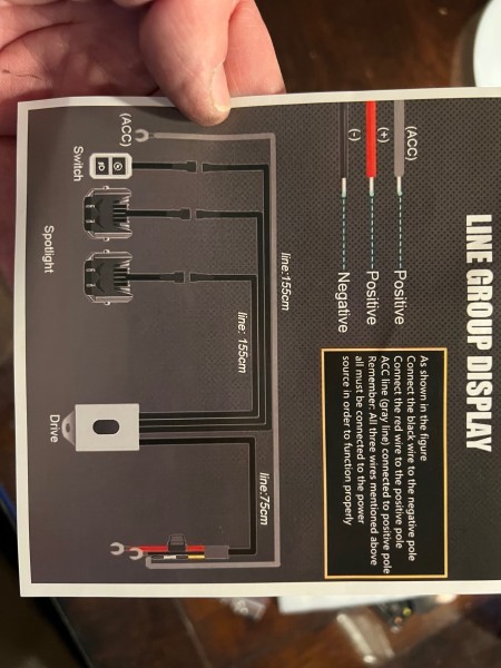

Snap niet waarom ik 2 kabels naar de plus pool moet brengen? De rode met de zekering en de acc kabel?
Berichten: 663
De plus (constante spanning)
De geschakelde plus (de accessoire spanning welke uitgaat of na een tijdje afvalt wanneer contact uitgeschakeld wordt)

Ik denk dat ik het snap. De acc kabel gaat naar een geschakde plus lijn zodat de lampen het alleen doen met contact aan.
In geval dat se beide lijnen naar de accu gaan dan kunnen ze ten alle tijde aan wat ook niet verkeerd is. Er zou dan enkel iemand in de voorbijgang ook zonder sleutel de verlichting aan kunnen zetten en zo de accu drainen. En gaan de lampen ook niet uit uiteraard na uitzetten contact.
Hmm…toch maar even kijken naar een positieve gedachteloze lijn om deze erbij te steken.
Edit: gedachteloze moet zijn geschakelde uiteraard maar vond deze wel goed gevonden door de assistent. 😅
Motor is sinds gisteravond weer helemaal in elkaar. Wou er vanochtend mee naar me werk maar mijn oudste stak er een stokje voor door te mededelen dat zijn beide fietsen defect zijn en of ik hem kan wegbrengen. Dat doet ie uiteraard om 8.15 op het laatste moment.. dus straks bij thuiskomst even checken of ik nog snel een rondje kan maken.
Ik heb de beugels voor de lampen erop gezet maar nu klapperen met spiegels. Er zit duidelijk speling op die drie ankerpunten van de spiegel en nu die iets meer vrij staat van de voorkuip is er niets waar tegen het zou kunnen leunen om niet te trillen.
Iemand een idee hoe dit op te lossen? Zat zelf te denken om iets van dat isolatietape wat eenzijdig plakt, erop te plakken om de loze ruimte op te vullen.
