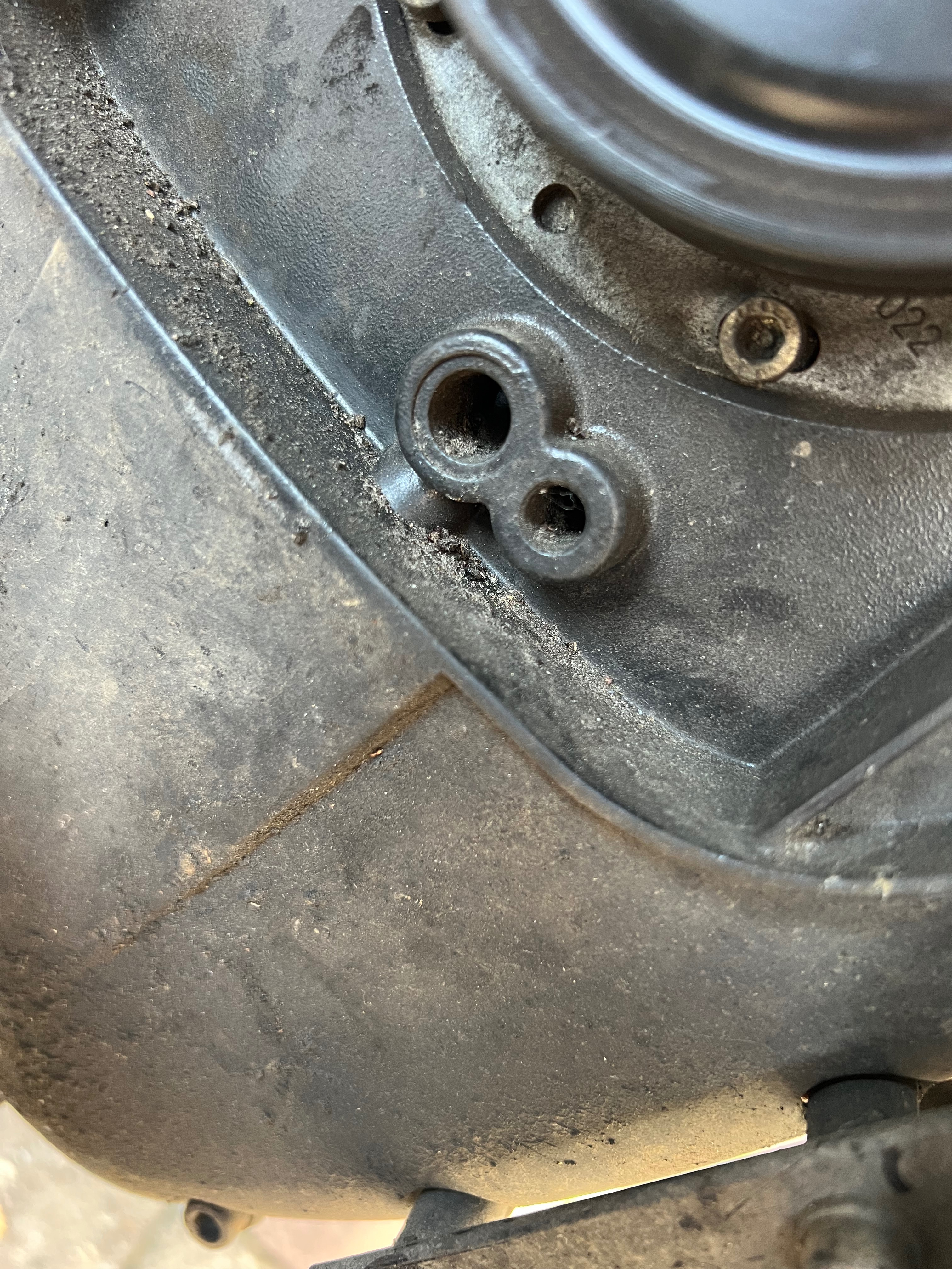

In afwachting van de onderdelen maar even de remklauwen losgemaakt en de zuigers zo ver mogelijk uitgedrukt en schoongemaakt.
Ben er ook achter wat het geluid maakt aan de voorkant, de kabel helemaal van onderen naar het kilometer instrument. Wat zal het zijn de km teller of snelheidskabel. Vermoed dat deze uitgedroogd is maar ga zo even ‘studeren’ of er wat op het forum erover geschreven is en anders op het www.

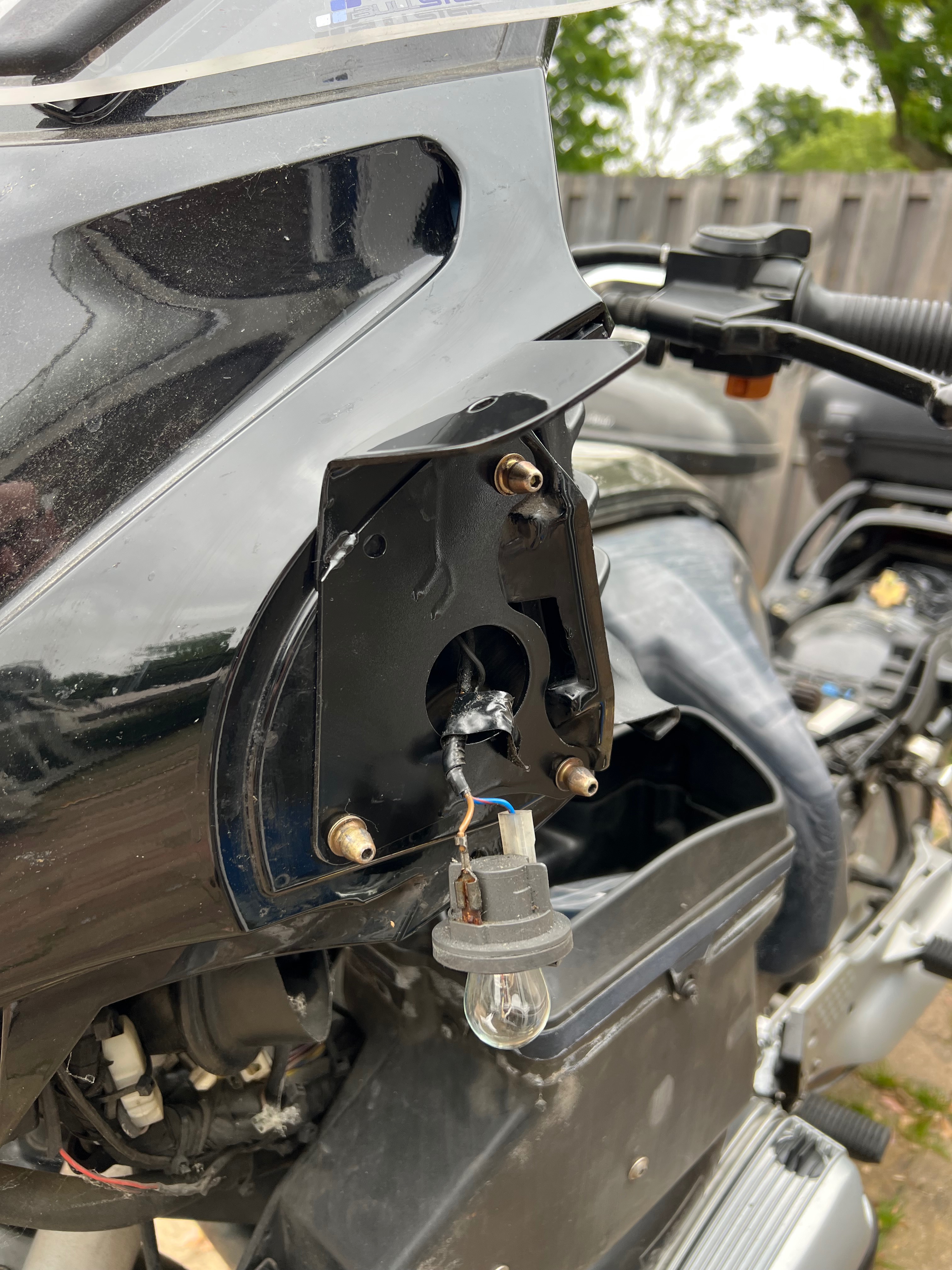

Het was even puzzelen maar het slot van de topkoffer is nu gelijksluitend met de rest van de sloten. Van de 6 schuifjes waren er drie al goed en van de overige drie kon ik er nog een op de juiste plek krijgen. Mis een nummertje 1 en 2 en wil deze wel ruilen voor twee drietjes
Nah, er zullen nu vast wel meer sleutels passen op mijn slot maar lekker boeiend, niemand die dat weet en het kan misbruiken. En de gene die er echt in wil zijn zal dat toch lukken ook zet je er nog zes bij.

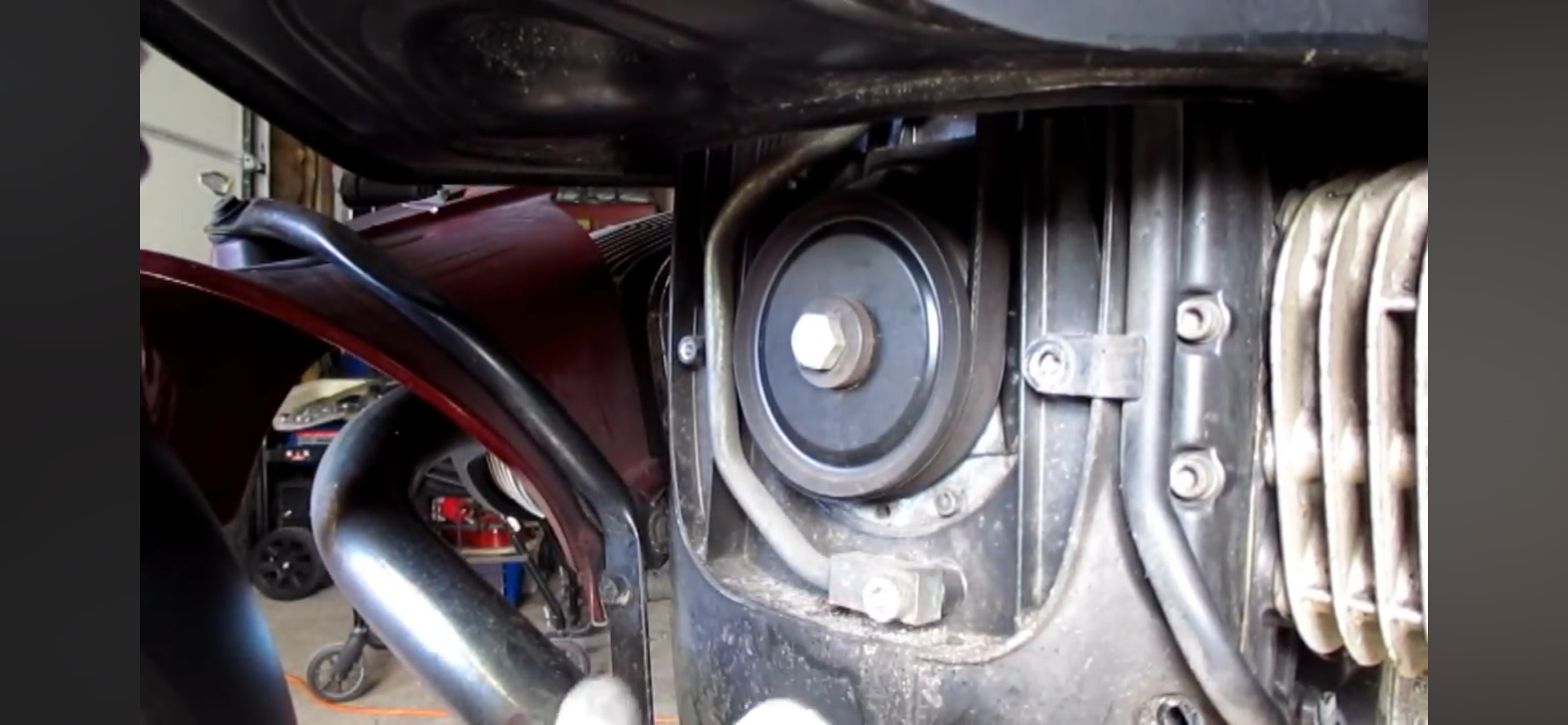

En hetgeen me nu het meeste zorg baart is de dynamo riem.
1. Ik weet niet welke ik nodig heb, en zijn variaties op de lengte en kan geen eenduidig antwoord vinden. De meeste geven aan dat de 611 nodig is en op een andere site wordt er gesproken dat er 2 verschillende poelis zijn gebruikt en daarvan afhankelijk dan de lengte, wat dan weer logisch is. Behalve dat ze twee verschillende poelis gebruikt hebben.
2. Je komt er heel slecht bij
3, blijkbaar ga je dan ook iets van je ontsteking losmaken en dat moet dan weer afgesteld worden maar ik heb daar geen kaas van gegeten.
Kan iemand me een update geven mbt vraag 1 en 3?

Je bent lekker bezig! Ik vind sleutelen aan de r1100 tot noch toe een verademing (tov 4-lijn (of nog erger V4)), dat houdt t zeker leuk!
De breather pipe zie ik duidelijk zitten op de foto, kan je er ongestraft afhalen om de snaar te vervangen. Nieuw koper ringetje is chique maar het hoeft niet.
De dynamo span je de snaar mee op, de rechter bout (van voren gezien) heeft aan de achterkant een imbus. Daarmee span je de dynamo op. Dus, alle drie de boutjes los, achter de rechter (dus langs je gasklephuis) draaien met een inbus aan de bout om op spanning te zetten, dan de bovenste vastzetten. En dan de andere twee van de dynamo.
Niet te strak, niet te los. Je stelt het na een paar duizend km toch nog een keer na als de eerste rek eruit is.
Vervolgens breatherpipe (vergeet het koper ringetje niet) terugzetten en je bent weer klaar.
Beetje overbodig maar je hoeft dus geen poelies los te draaien oid.

Excuus ik had wat duidelijker moeten zijn. De foto is een voorbeeldfoto van een breatherpipe. Bij mij zit deze er dus niet op en weet eigenlijk niet of dit zo wel goed is.Zznaak schreef: 10 mei 2025, 22:40 Je bent lekker bezig! Ik vind sleutelen aan de r1100 tot noch toe een verademing (tov 4-lijn (of nog erger V4)), dat houdt t zeker leuk!

Ik meen ergens gelezen te hebben dat er vanaf 1999 er eea veranderd is opsnor gebied. Maar kan dit niet meer terugvinden en was ook niet helemaal duidelijk omschreven. Wellicht interpreteer ik het verkeerd.
- Berichten: 29
- Lid geworden op: 20 jan 2025, 20:29
- Bijz: R1100r
Re: R1100RT terug in oude glorie
Daar zit wel wat in. Bij realoem kan je voor type tot 1997 wel de pijp vinden, maar 1998 en verder is het niet beschikbaar. Ze hebben het in stippellijntjes gemaakt en geen typenummers meer bij gezet.

Je zou een vette bende daaro verwachten.. En ik kan ook geen inwendige schroefdraad in het gat terugvinden. Nou is het een lastige positie en kan je ook niet goed bij met je ogen laat staan met je hoofd maar als ik de camera mag geloven:

Motor is sinds gisteravond weer helemaal in elkaar. Wou er vanochtend mee naar me werk maar mijn oudste stak er een stokje voor door te mededelen dat zijn beide fietsen defect zijn en of ik hem kan wegbrengen. Dat doet ie uiteraard om 8.15 op het laatste moment.. dus straks bij thuiskomst even checken of ik nog snel een rondje kan maken.
Ik heb de beugels voor de lampen erop gezet maar nu klapperen met spiegels. Er zit duidelijk speling op die drie ankerpunten van de spiegel en nu die iets meer vrij staat van de voorkuip is er niets waar tegen het zou kunnen leunen om niet te trillen.
Iemand een idee hoe dit op te lossen? Zat zelf te denken om iets van dat isolatietape wat eenzijdig plakt, erop te plakken om de loze ruimte op te vullen.
