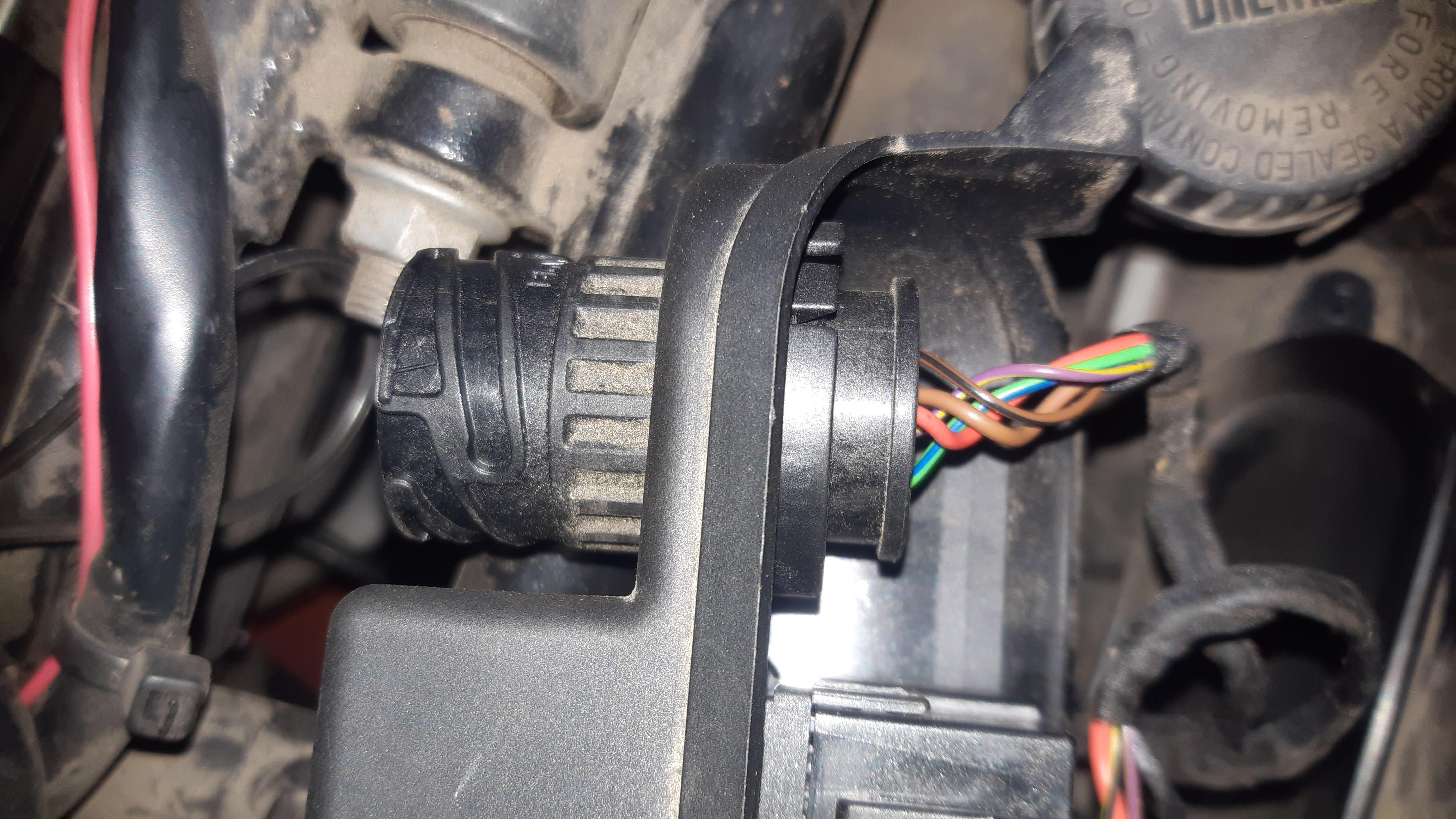

Bij de details van de mogelijkheden voor mijn motor (K26) staat er onder Motorelektronica (APK) een aantal keer Actuatorbesturing.
Gaat dit over de actuators van de stationairloop?
Onder het zadel vind ik iets wat een stekker zou kunnen verbergen.
Alleen vind ik niet hoe het ver**** kapje eraf moet...

Ben1200RT-lc
- Berichten: 14
- Lid geworden op: zo nov 24, 2024 11:21 am
- Land: Zweden
- Woonplaats of omgeving: Kronobergs län
Re: R1200RT 2010 OBD / diagnose / stekker
Bij mijn weten is het een draaiknop. Linksom los, rechtom vast.
Groeten Ben1200RTT-lc
Hoi Ben,
Volgens mij is dat bij mijn motor niet het geval.
Ik kan de dop indrukken en er dan mee draaien, maar ik heb het gevoel dat ik dan de bedrading mee aan het torsen ben.
In ieder geval krijg ik de dop er in een of andere gedraaide toestand niet uit. Na een halve draai kan ik hem weer omhoog trekken en dat is het dan.
Draaien zonder indrukken gaat niet.
Ik zal een van de weken bij de lokale dealer langsgaan om te vragen hoe dit ding werkt en het resultaat hier posten.
Het Haynes 4925 handboek toont de diagnostic tool connector op pagina 3.22.
Het is wel degelijk degene op mijn foto.
Zal ik het dopje met iets meer geweld aanpakken?
Het was dus niet meer dan dat.
Met wat geweld krijgt een mens al wel eens wat gedaan lijkt me zo.
De tang erop en hopla.
Foto van de stekker zonder het dopje, met de losgemaakte plaat.
