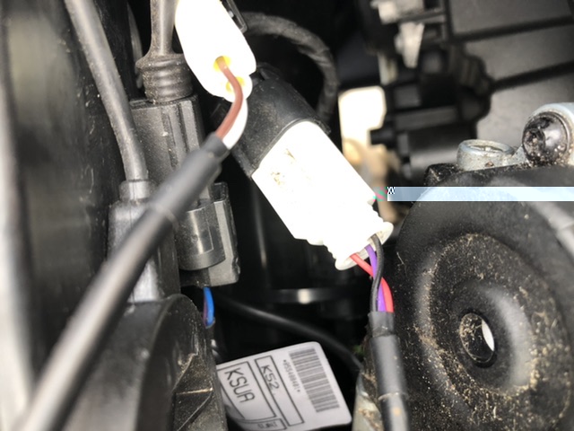

Toch de stoute schoenen aangetrokken, en begonnen met het demonteren van de navigator 4 en daarvoor in plaats komt de
Zumo 590.
Achter de tellers zit de canbus aansluiting, lekker makkelijk, extra kabel gehaald bij de dealer, maar
Aan de navigator 4 zit een extra stekker, wie weet waar deze voor dient ?
Zie foto
Alvast bedankt voor de reacties
Marcel
Zumo 590.
Zie foto
Marcel

Volgens mij voor het "wonderwieltje" aan het stuur van de watergekoelde BMW's....

@joekes,
nu je het zegt, tja logisch
bedankt voor het reageren.!

Extra stekker of extra draadje? Mijn nav 5 heb ik met een stekker aangesloten en het draaiwiel op t stuur van mijn lc werkt gewoon, dus de extra stekker kan daar niet voor zijn.
