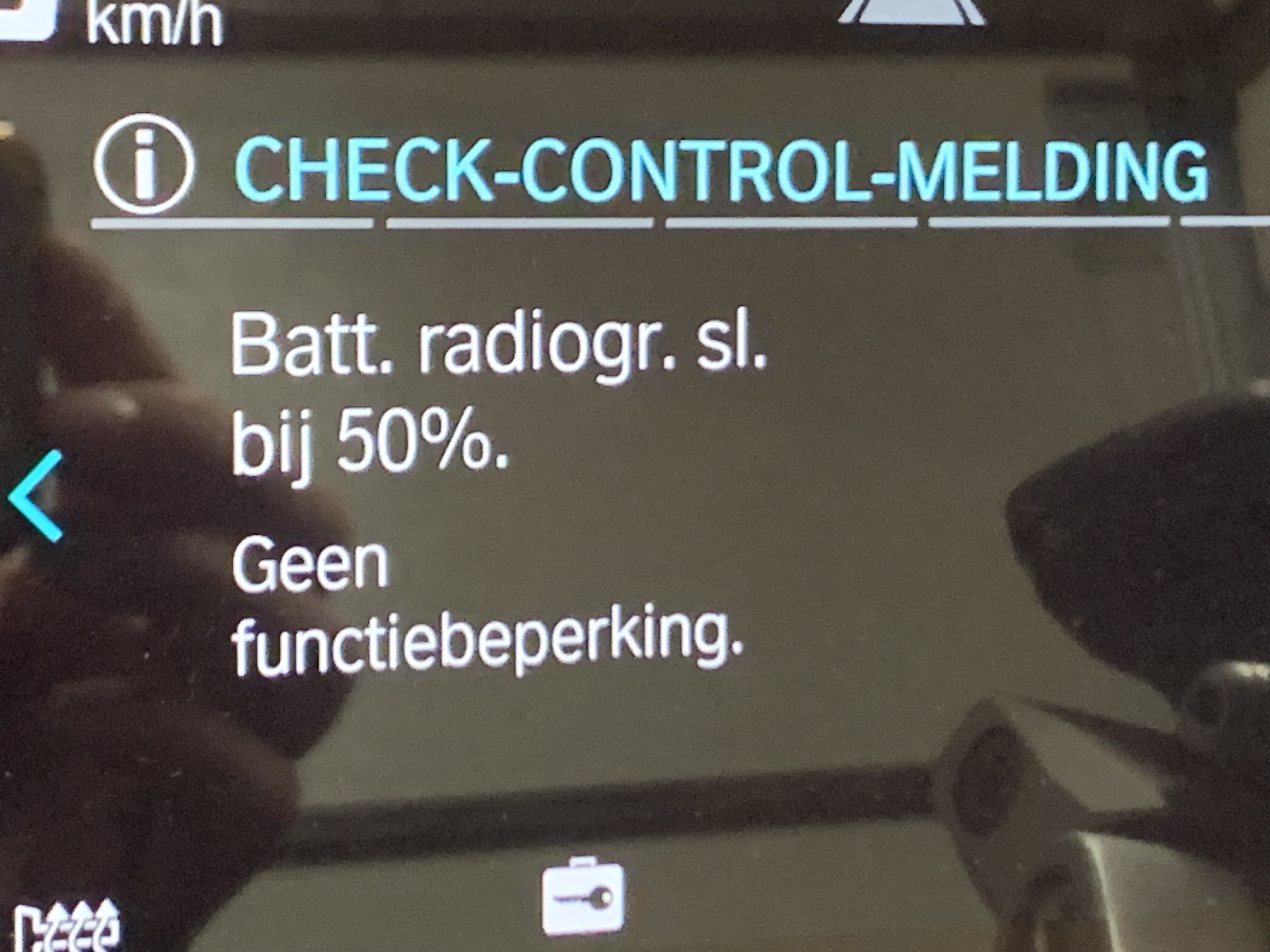

Mijn R1250Rt geeft een melding op het TFT scherm en staat ook in het menu Mijn Voertuig.
Batt. radiogr. sl.
Bij 50%
Geen functiebeperking.
In het handboek staat er niks over in.
Wat betekent deze melding?
Batt. radiogr. sl.
Bij 50%

Als ik het zo lees dan staat er "Batterij radiografisch slot / bij 50%": de batterij in je keyless ride sleutel is voor de helft leeg?
"Geen functiebeperking": je kunt nog gewoon veilig gebruik maken van je motor.

Inderdaad batterij vervangen.
En als je dat doet, kies een goede batterij.
Ik stopte er een CR 2032 van de Lidl in en kreeg nog steeds de melding dat hij voor 50% leeg was.
Gewisseld voor een Varta en de melding was weg. Zo’n Varta is ook 5x zo duur als die uit het schap van de Lidl.

Bedankt! Ik zal een goede nieuwe batterij installeren.
Ik heb een Engelstalige handleiding (pdf) van de R1250Rt en daar staat die melding niet in.
Misschien in de NL pdf wel. Dus als iemand nog een linkje voor me heeft daarvan, graag.
