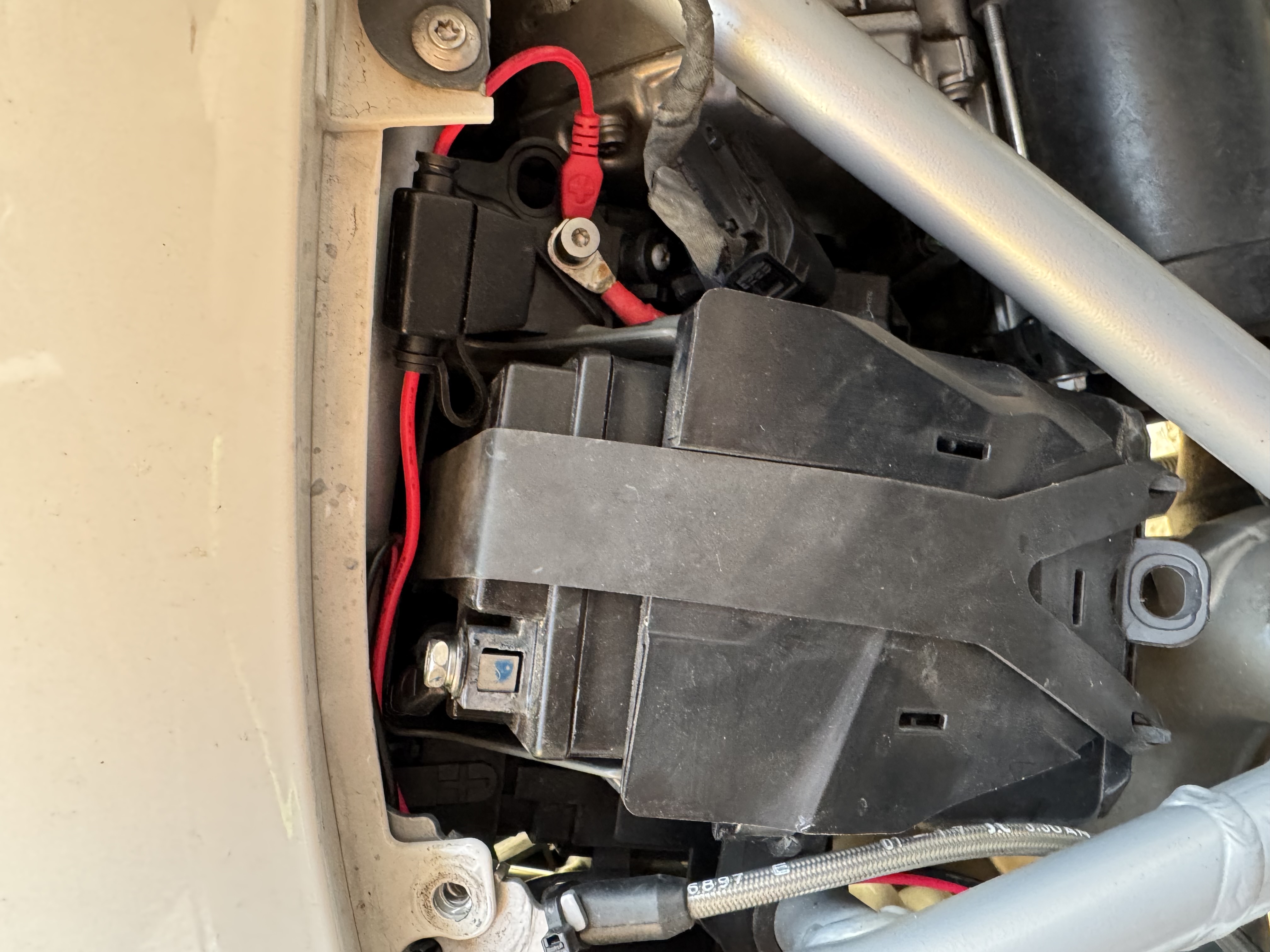

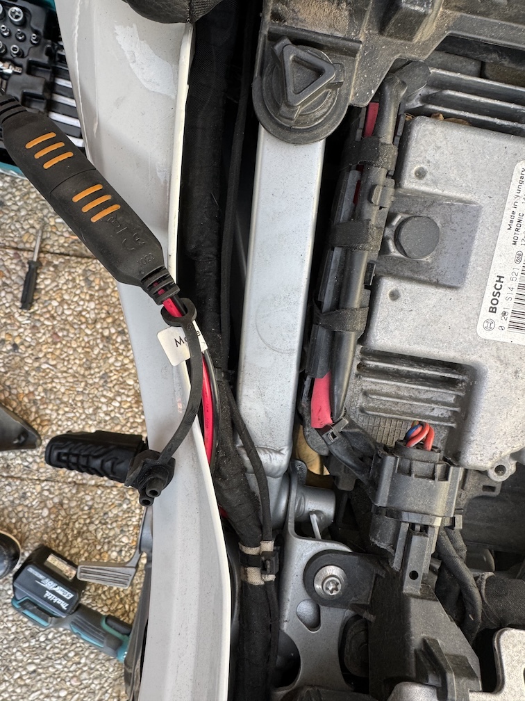

ik heb het zo gedaan plus op de + en de - op massa weet alleen of het zo kan met de bijgeleverde kabel die bij de oplader zat kan hem onder de buddy seat doen of achter het driehoekig kapje er onder
Tieflaar
Berichten: 216
Re: ctek en canbus
Op deze manier hoef je in ieder geval nergens bekabeling aan te passen. Dat gaat niet altijd probleemloos.
Zelf zou ik de stekker aan het frame bevestigen met een tyrap. Misschien niet het allerfraaiste maar wel makkelijk.

mkoskamp
Berichten: 450
Re: ctek en canbus
Als je een accusnoer bij je lader hebt gekregen kan je die idd ergens onder je zadel weg laten piepen. Zelf heb ik ook de aansluiting links achter boven de koffer vervangen voor een stopcontact rechtstreeks op de accu met een snoerzekering. Nadeel is wel dat ik zelf nog een verloopsnoertje moest maken met een kleine BMW stekker. Het zit nu al een paar jaar en ik vind het erg handig. Motor naar binnen en plugje erin.
