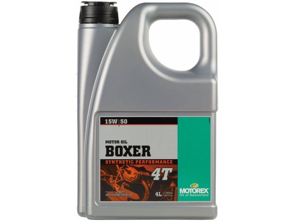

20W50 altijd goed?
Viscositeit klopt wel, maar het moet wel motor specifieke olie zijn. Geen 20W50 gebruiken geschikt voor de auto!!!
Ik gebruik zelf de olie van Motorex: 15W50 speciaal voor boxers

Wat is er mis met olie voor een auto in een 1100 boxer? Deze motorfiets heeft namelijk een droge koppeling, dus de JASO specificatie is niet nodig.
- Berichten: 1088
Re: Motor olie
Mijn excuses, dat wist ik niet.
