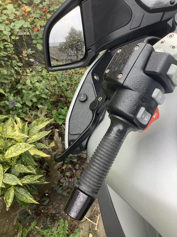

Gisteren mijn R1200RT opgehaald, helaas was niet duidelijk waar deze schakelaar (onder de spiegel) voor is (geweest).
Er gebeurd volgens mij niets als ik hem aanzet, dus blijft de vraag waar zou de schakelaar voor gediend hebben?
Wellicht is de oud eigenaar ook lid van het forum of hebben meer mensen deze schakelaar?
Ik ben benieuwd.

Is niet standaard dus dan blijft erover:
- extra verlichting
- usb voeding
- verwarmde buitenspiegels
- etc.
Anders kapje loshalen en kijken of hij uberhaubt aangesloten zit. Zo ja, draden proberen te volgen.

Ik heb daar zelf twee schakelaars geplaatst voor mistlampen voor en een mistlamp achter.
Dus wat Marcel schrijft, kijken of deze aangesloten is of anders de draden volgen.
Het plaatje waar de schakelaar is zit trek je zo/makkelijk los.
Succes _004

Ik gok een schakelaar voor de 12v aansluiting die onderaan het paneel zit.

Of... gewoon om dat plaatje fatsoenlijk aan het onderliggende (gaten-)frame te bevestigen. Ziet interessanter uit dan een bout met moer ;) . Daarom: ff voorzichtig zijn met het lostrekken van dat plaatje

Ik denk dat ie van de schietstoel is

Nee dat heb ik als eerste getest! Big RT Smile

Vrijdag een vrije dag….. zal de draden eens volgen. Bedankt.

Vrijdag ga ik de draden volgen en als eerst naar de 12v aansluiting kijken. Bedankt.

Bedankt, ik heb je advies op gevolgd het was een losse schakelaar. Wellicht ga ik de schakelaar gebruiken voor een paar mistlampen.

Ook daar vind je op dit forum voldoende info over. Let wel op dat de schakelaar voldoende stroomsterkte kan hebben.
Berichten: 1070
Re: Onbekende schakelaar
Schakelen met een relais lost dat probleem op.
En vergeet niet het boeltje te zekeren.

Zo te zien lijkt de schakelaar van een onverlicht type. Misschien verstandig om ook maar meteen een lampje bij die schakelaar aan te sluiten, zodat het zichtbaar is als de mistlampen branden. Zeker overdag wel zo handig ter controle.

Dat is een hele goeie tip, zal eens zoeken op het internet.

https://www.nauticgear.nl/bootaccessoir ... UnEALw_wcB
Deze heb ik zelf ook gebruikt
Blauw voor mistlampen voor en
Rood voor mistachterlicht

Die lampjes zijn bij mistlampen een verplichting in de Wegenverkeerswetgeving. Zowel voor het mist achterlicht als mistlampen aan de voorzijde moeten een controle lampje op het dashboard hebben. Ook bij motorfietsen!
