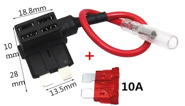

Hij is bij mij aangesloten op de grootlicht zekering (zekering 9) via een splitter gemaakt met standaard kabelschoentjes.
Er zijn ook kant-en-klare splitters te koop (o.a. bij Ome Ali), maar ik betwijfel of die gaan passen in de zekeringenkast, aangezien die nog een extra centimeter aan de bovenkant uitsteken.
