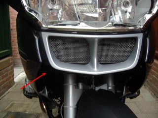

Allen,
Een vraag. Op het display van mijn 2006 1200RT zit een buitentemperatuur indicatie maar die werkt niet. Niet heb ik alle kappen er rechts afgehaald omdat volgens het Clymer Manual boek deze rechts zou moeten zitten. Of ik ben blind of hij is weg. Iemand een foto waar dat ding zich zou moeten bevinden?
Groet Stephan

Bij de 2012 zit ie rechts tussen de kappen naar beneden gericht (inkeping in rand van bovenste kuipdeel).
Dus tussen bovenkuip en grijze onderkuip , bijna vooraan .

Als je de kappen aan de zijkant er niet afhaalt en je kijkt van voren er in dan zit hij op de rechter rand van het kuipdeel geklemd zichtbaar. Althans daar zat hij bij de mijne!

Die zie je makkelijk zitten op de plaats hierboven aangeduid als je links in de kuip kijkt. Is een zwart buisje dat in een plastic klemmetje zit.

ik heb hem inmiddels gevonden, hij zat aan de kap vast rechts, getest en een andere besteld:)
