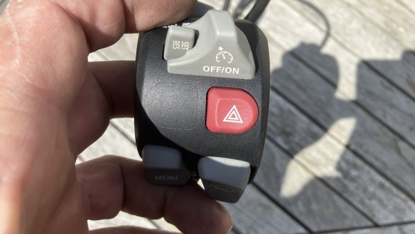

Beste leden,
Sinds 1 jaar ben ik in het bezit van eenR1200RT bouwjaar 2011 waarmee ik met veel plezier menige km mee heb gereden.
Vorige week werkte het elektrische scherm opeens niet meer en sinds vandaag werkt de cruise control nog maar gedeeltelijk.
Ik volg het forum al enige jaren waar dit probleem vaker beschreven is, ik ga ervan uit dat mijn linker schakelaar kaduuk is🥴
Vervanging is denk ik de enige oplossing, mijn vraag is: ik heb een tijdje geleden een Stebel Nautilus gemonteerd (met een 30A relais!)
Tot de montage van de Nautilus had ik geen problemen met de schakelaar kan het zijn dat door de montage de schakelaar overbelast is en stuk gegaan is of is dit puur toeval? Ik wil voorkomen dat de nieuwe schakelaar ook eventueel stuk gaat ze zijn tenslotte niet goedkoop😏
Alvast bedankt voor jullie reacties !

Ik heb de schakelaar open gemaakt en alle knoppen met contactspray ingespoten helaas zonder resultaat☹️ Verder viel me op dat op de "printplaat" flinke verkleuringen zaten en was de folie tpv de claxon knop ingescheurd. De nieuwe schakelaar is inmiddels al besteld.
Bedankt voor jullie goedbedoelde tips!

Als je op marktplaats zoekt kom je een stuurschakelaar tegen die ik verkoop (stuurschakelaar R 1200 RT)
Een linker stuurschakelaar incl cc van een 2011 DOHC, gekocht vanwege de horror verhalen over de desbetreffende schakelaars
Maar heb er nooit geen last van gehad, dus deze staat in de verkoop. Nagelnieuw, 50 euro

De schakelaar is inmiddels vervangen voor een nieuw exemplaar alles werkt behalve het windscherm😒 De E-motor is ook voor een gebruikt exemplaar vervangen echter zonder resultaat.
Ik wil nog een tweetal zaken controleren:
* de motor direct op de accu aansluiten
* de spanning meten van de schakelaar
Helaas ben ik weinig verstand van elektronica
kan iemand mij uitleggen tussen welke kabels ik moet meten (wit,groen,bruin,heel,zwart) en aan welke kleur kabel kan ik de motor direct op de accu aansluiten?
Ik weet effe niet meer wat ik meer kan controleren.
Alvast bedankt voor de reactie !

beemer-is-ok
Berichten: 25
Lid geworden op: 19 jul 2015, 15:13
Woonplaats of omgeving: Meerssen
Re: Linker stuurschakelaar
Ongelezen bericht door beemer-is-ok »
Deze link had ook al gevonden maar zoals Isaac zegt dit heeft alleen betrekking op de cruisecontrol deze werkt weer nadat ik de knoppenwinkel vervangen. Ik ga vanavond nog e.e.a meten zoals Isaac beschreven heeft en zal de meetgegevens delen
