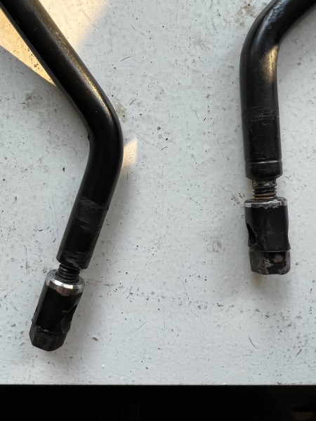

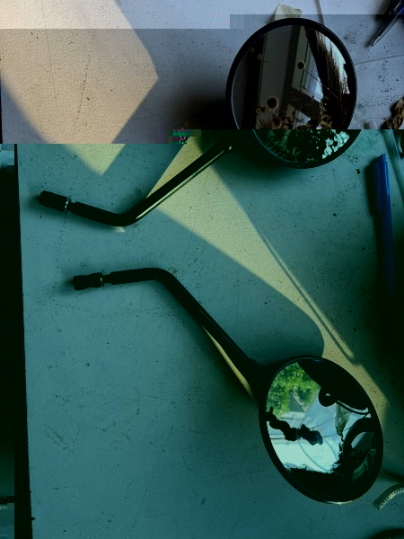

GuusV
- Berichten: 41
- Lid geworden op: do nov 24, 2022 8:01 pm
Re: extra spiegels R1200RT 2008
Dit zijn de spiegels.
jbazelmans
- Berichten: 293
- Lid geworden op: di mei 19, 2020 10:49 am
Zijn niet helemaal d speigels die ik verwacht had, maar als ze op een R1200RT 2005-2009 passen dan is het goed. Wat wil je er voor hebben?

jbazelmans
- Berichten: 293
Leuk zo'n adapter, maar een M10 draad krijg je niet door het gat heen. Dan helpt een adapter ook niet echt
Heb hier een setje aftermarket spiegels liggen (M8 draad), maar door de hoek van de spiegel kan die niet ver genoeg door het gat heen om er een bout goed op vast te kunnen draaien. Dus dat werket ook niet.
Dus nee, niet zomaar elke aftermarket spiegel past op een R1200RT 2005-2009
Op een RT van 2010 en later kun je een extra beugel op het stuur zetten, net naast de bedieingsknoppen en daar kun je zo ongeveer elke spiegel wel op kwijt. Maar op de RT's van 2005-2009 is daar geen plaats voor
