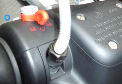

Ik weet het niet zeker maar . . . Volgens mij heeft deze motorfiets op het stuur twee (schroef)gaten. Zowel links als rechts daar waar de remhendel scharniert. Hier kun je volgens mij de spiegels in monteren, mits deze schroefdraad hebben welke in de opening past. Ik dacht 10 of 12 mm. Deze draai je er dan in na eerst een moer er op gedraaid te hebben. Als de spiegels in de goede stand staan fixeer je ze door de moer aan te draaien.

Jouw foto betreft volgens mij de 1150. Deze gaten zitten er niet bij mij.ErikS schreef: 20 okt 2022, 19:27 Ik weet het niet zeker maar . . . Volgens mij heeft deze motorfiets op het stuur twee (schroef)gaten. Zowel links als rechts daar waar de remhendel scharniert. Hier kun je volgens mij de spiegels in monteren, mits deze schroefdraad hebben welke in de opening past. Ik dacht 10 of 12 mm. Deze draai je er dan in na eerst een moer er op gedraaid te hebben. Als de spiegels in de goede stand staan fixeer je ze door de moer aan te draaien.

Ik heb nog even gekeken maar het is echt een R1200RT. Bouwjaar durf ik echter niet te zeggen. Mogelijk 2009. Helaas was mijn volgende motor in 2014 een R1200RT-LC.

De mijne is een 2009. Die gaten zitten er wel degelijk aan het handvatblok links en rechts. Is ook te zien op bovenstaande foto waar ze er een gps mount in gemonteerd hebben. Deze zijn zonder schroefdraad.

Nu snap ik je probleem dat er geen gat zit.
Je moet even bij de dealer van je motor vragen om een hulpstukje dat er op past. Daarin zet je de spiegel vast op de bevestiging die links of rechts de handvatten op het stuur klemt.
Zitten 2 inbusbouten in. Je vervangt dus dat kapje waarin de spiegels vastgezet wordt.
