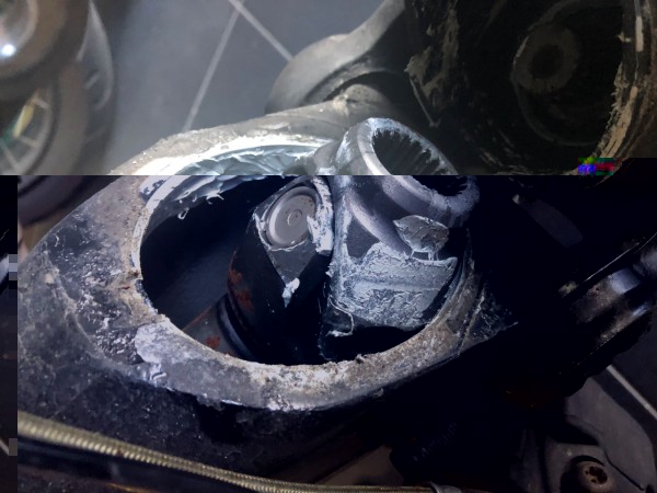

Ik ben in het gelukkige bezit van een exemplaar dat mee mag doen in de actie. De kruiskoppeling in het kardanhuis is volledig verroest en het water zeek er uit toen ik de boel eens open peuterde nadat ik een paar jaar terug een bericht las op een buitenlandse website. Er stond een laag water in het kardanhuis. Heb in de behuizing inmiddels zelf een afwater gat in gemaakt, zelfs bij wassen met de spons loopt het water er langs de bovenkant in en nu gelukkig aan de onderkant er ook weer uit
. De afdichting tussen tunnel en kardan is waardeloos, BMW heeft zoals gebruikelijk lang ontkent dat er een probleem is en nu komen ze met een twijfelachtige oplossing: de oorzaak wordt niet aangepakt maar de gevolgen mogelijk beperkt ....
Ik zal kijken of ik de foto's van de roestige aandrijfas etc klein genoeg kan maken om hier te plaatsen.
En ja, de RT's van de LC generatie hebben dezelfde mooie constructie

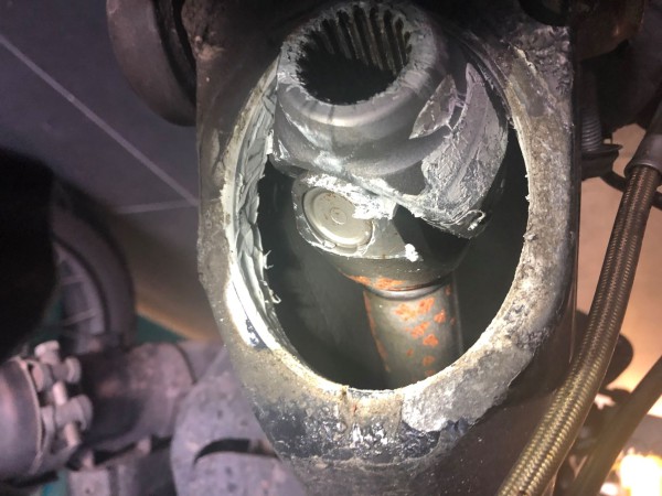

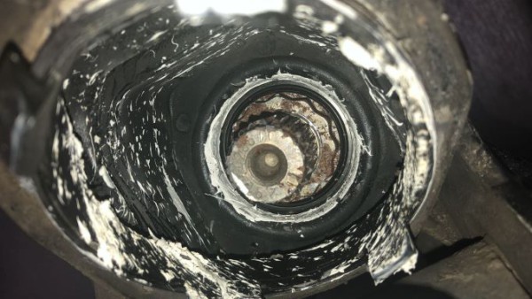

Hier wat foto's van mijn motor, het is met veel moeite gelukt om de vastgeroeste splines los te krijgen en met Staburag in te vetten.
Je ziet de waterdruppels er op zitten, op dit moment stond de motor al weer een tijdje binnen in de verwarmde garage thuis, het bleef dus echt vochtig. Nadat de drain gemaakt is het beduidend droger.

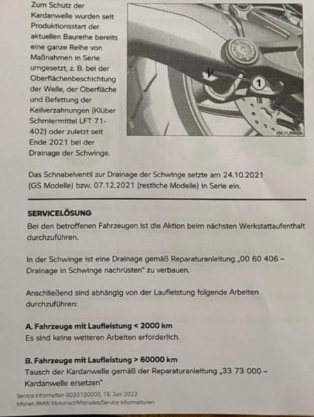

Let op: het is (nog) geen terugroepactie.

58150km, waar staat dat die as zo wie zo vervangen wordt bij 60K?Edward1968 schreef: 27 sep 2022, 22:19 Hoeveel heeft je motor gelopen Baird, bij 60.000 km wordt de as zo wie zo vervangen.

Dat staat in de instructie van BMW.

Dan maar hopen dat de terugroepactie het uitvoeren van dit service bulletin behelst.
En gaan we morgen maar eens een lekker lange toertocht maken
De oplossing met een rubbertje dat 'ademt' bij de beweging van de kardan t.o.v. de tunnel is leuk bedacht, maar: dit werkt alleen als er geen lekkage is langs de huidige seal tussen de kardan en de tunnel, als die seal lekt (en dat doet hij want er komt water in) werkt het pompje dus ook niet.

Om het nog "onbegrijpbaarder" te maken voor jou Baird, ze prikken een gat in het rubber aan de bak-zijde..
- Berichten: 4388
Re: Terugroepactie cardan (R 1250 GS en R 1200 GS vanaf 2013)
Hmm, dat staat er niet en ook het plaatje laat duidelijk de onderzijde van de tunnel zien, ik vermoed dat het dezelfde plek waar ik reeds mijn drain gemaakt heb, zelfs een plat stuk in de gietvorm.Edward1968 schreef: 29 sep 2022, 22:25 Om het nog "onbegrijpbaarder" te maken voor jou Baird, ze prikken een gat in het rubber aan de bak-zijde..

Dat het niet overal kommer en kwel is blijkt uit de conditie van mijn aandrijfas. Gisteren heb ik de boel open gemaakt om te kijken hoe e.e.a. er voor stond en ik ben niet ontevreden (zie foto's). Het meeste vet zat aan de cardantunnel en het manchet en niets op de splines. Maar er was geen spoor van slijtage te zien. Ik heb de motor in juni jl aangeschaft (GSA uit 2015 met inmiddels 95kKm op de teller) en weet niet of er ooit een andere as in is gezet. De cardantunnel was droog en vertoont ook geen spoor van vocht.
De afspraak die ik had staan voor de modificatie heb ik dan ook maar laten vervallen aangezien ik een draingat in de tunnel niet zie zitten.
Grt. Peter
