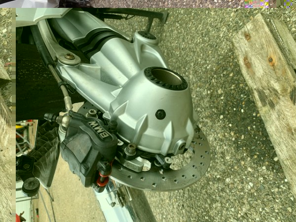

Na wat op marktplaats rond geneust te hebben vond ik er een van een GS 1200 van 2007 met slechts 21.000km van een schade motor.
Ik heb alles vergeleken en opgemeten en deze Cardanklok is identiek aan die van de RT zelfs de onderdeel nummers.
Het enige wat anders is is de plaat waar de remschijf opzit en het achterwiel, deze is veel meer solide uitgevoerd, maar alle afstanden en maten kloppen met de RT.
Ik wilde dit even met jullie delen mochten jullie ook tegen dit probleem aanlopen het maakt je zoekbereik wat groter.

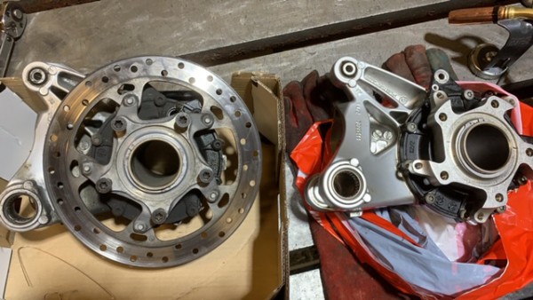

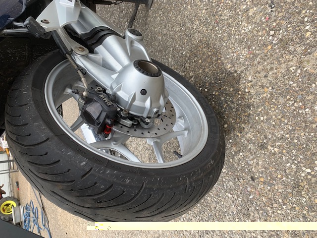

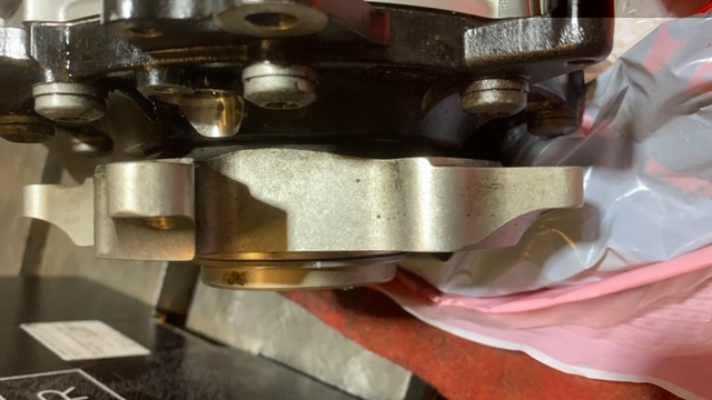

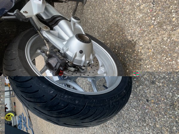

Alles zit weer in elkaar en hij rijd weer als nooit tevoren.
Dus GS 1200 cardan klok past ook op RT 1200, en je hebt ook nog een extra sterk frees stuk waar je achterwiel aan vast zit.
Er zitten ook nog wat extra bevestigings puntjes op van het achterspatboord wat de GS wel heeft maar de RT niet. maar die zitten mij niet in de weg.
Wel is het zo dat je op het bouwjaar moet letten, 2004-2006 heeft een andere abs sensor dan ergens 2006 tm 2012 en die zijn dus niet uitwisselbaar.
Zodra ik gelegenheid heb plaats ik nog wat foto's.
Groeten Willem

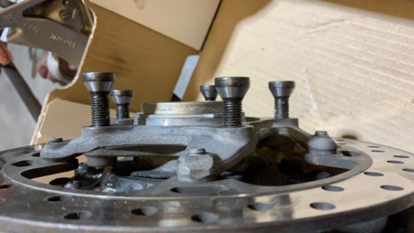

Voor wat de flens voor de wielophanging betreft......alle RT's tot de laatste luchtgekoelde versie hebben hiervoor een terugroep gehad van de dealers. De aluminium flens vertoonde in véél gevallen haarscheuren bij de wielbouten. Deze flenzen zijn allemaal vervangen voor stalen exemplaren. Voor zover ik weet betrof dit ook de GS-sen maar de dealer weet daar vast meer over.

Klopt. Probleem was dat de boutgaten in de flens konden scheuren als de bouten vaster werden gedraaid dan het aangegeven aanhaalmoment.

Van het probleem heb ik ook inmiddels gelezen.
Zolang het aanhaal moment gerespecteerd word is er niets aan de hand.
Nu ben ik zelf NDO inspecteur en heb de flens onderzocht met penetrant onderzoek en bij die van mij is er gelukkig niets mis.
