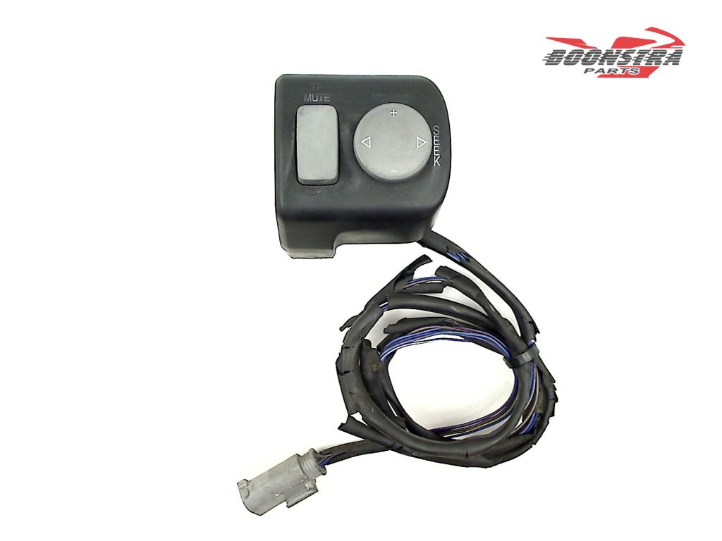

Voor een project waarmee ik bezig ben heb ik een tweedehands knoppenset aangeschaft; mijn RT kwam zonder radio, dus ik heb ook geen knoppen, display en antenne.

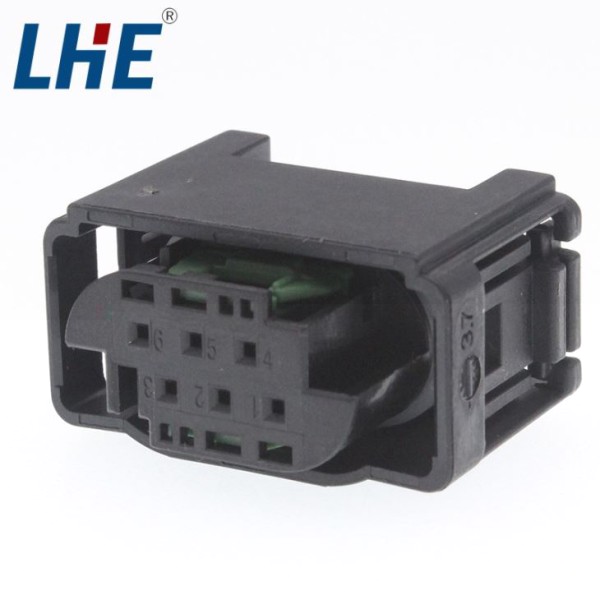

Om deze knoppen aan te sluiten op mijn ontwerp (nog in ontwikkeling, maar hij werkt op een breadboard in de basis al wel goed), kan ik de connector (een AMP 1-967587-3) die hier op zit er natuurlijk afknippen en op een andere manier aansluiten, maar ik kan natuurlijk ook gewoon de bestaande connector laten zitten en gebruik maken van een passende female connector:
Nu heb ik deze connectoren (AMP 1-967616-1) al besteld, maar het kan even duren voordat ze binnenkomen en nu vraag ik mij af of er mensen zijn die weten of op een R1150RT, die niet af fabriek is uitgevoerd met een radio (-voorbereiding), wél deze connector al aanwezig heeft op de kabelboom.
Als dat zo is, dan kan ik die natuurlijk ook gewoon van de huidige kabelboom afknippen en gebruiken.

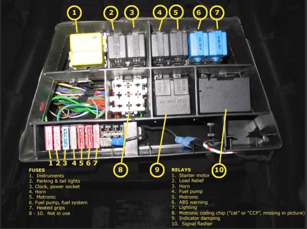

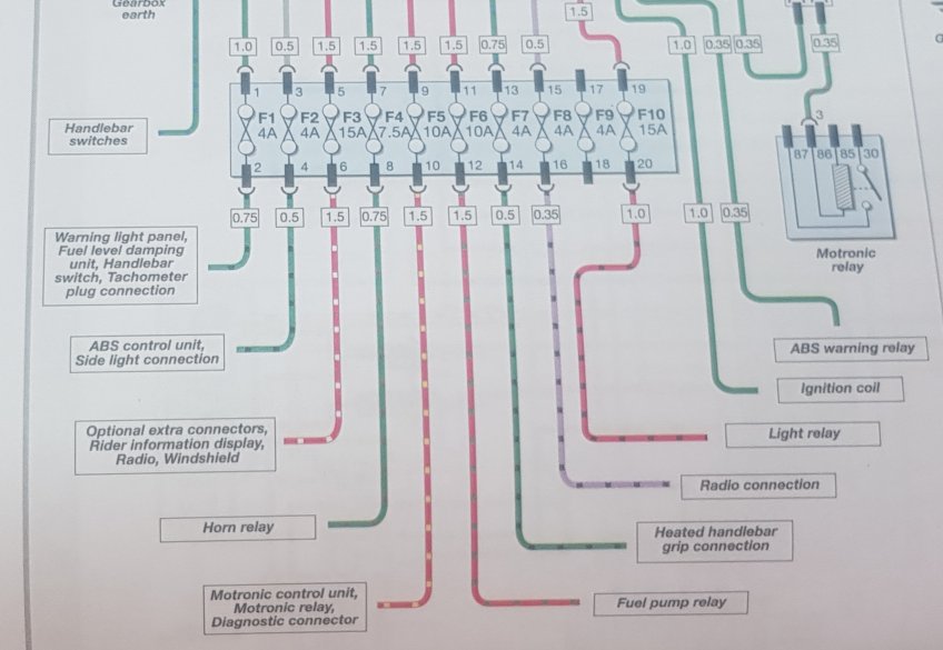

Indeling overal op het internet (lijkt van een R1100RT te zijn?):
Volgens de service & repair manual van Haynes:
En het vreemde was dat zowel zekeringposities 8 én 9 voorzien waren van aansluitingen én zekeringen, die daadwerkelijk ergens voor waren, maar niet volgens de schema's die ik op dat moment tot mijn beschikking had: zo bleek, onder anderen, bij mij het dimlicht op zekering 8 te zitten en de voorruit op zekering 9. :$

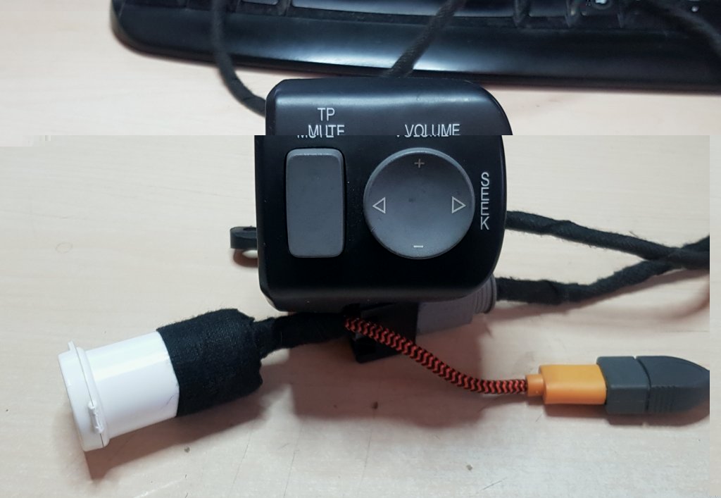

Overzichtsfoto van het eindresultaat:

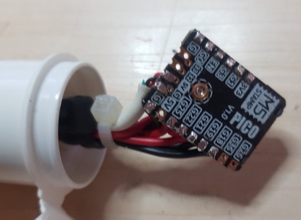

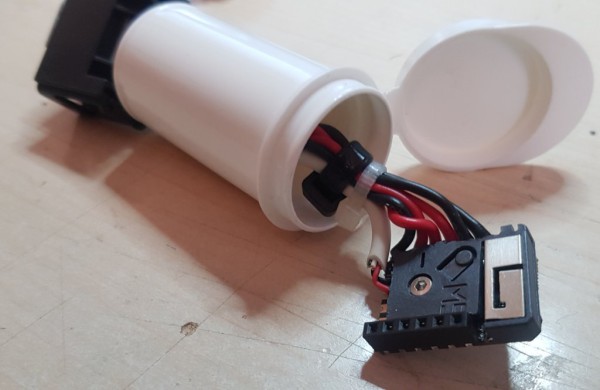

Interne electronica (het zit in een leeg potje van bloedsuikerstrookjes):
Close-up van de gebruikte controller (een M5 Stamp-Pico):

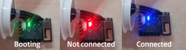

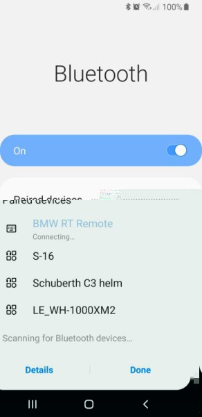

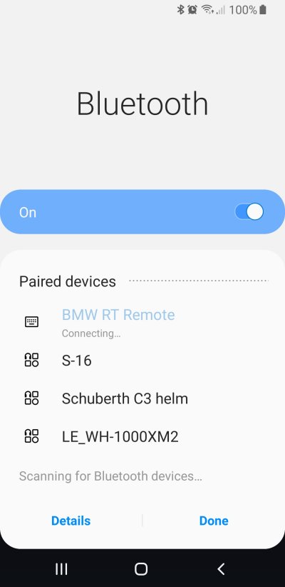

De verschillende LED statussen:
(Groen: opstarten, rood: niet gekoppeld, blauw gekoppeld aan telefoon)

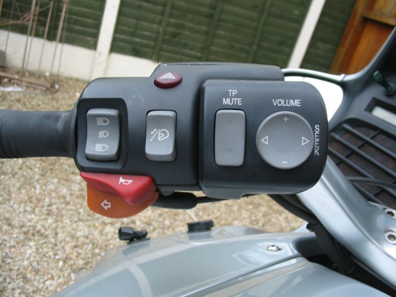

Het zijn de standaard RT-knoppen, maar dat is een goed idee: ik zal foto's maken (en misschien zelfs een videootje waarin het geheel werkend te zien is) en hier op het forum plaatsen. _004
(Deze foto is van internet, maar ik zal er eentje maken van mijn eigen fiets)

De kraag en mijn afstandsbediening kunnen tegelijkertijd gekoppeld worden aan de telefoon: de helm als A2DP (audio) en HSP/HFP (telefoon headset) profiel en mijn afstandsbediening als HID (toetsenbord) profiel.
Met de afstandsbediening kun je dan de muziekspeler op je telefoon starten en pauzeren, de track veranderen (vorige, volgende) en het volume aanpassen (zachter, harder).

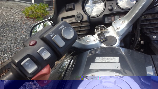

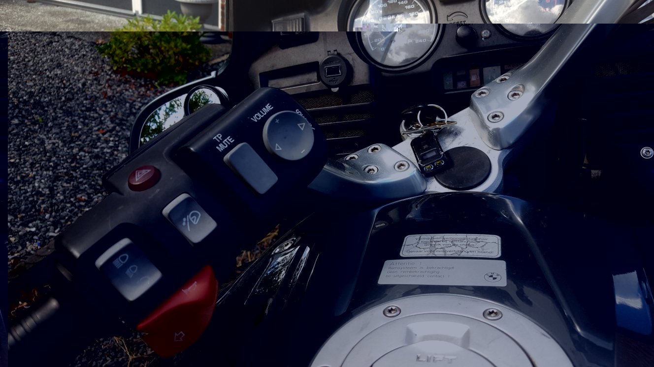

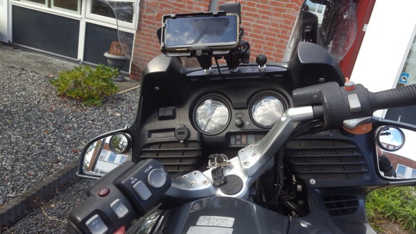

De knoppen zoals ze er op mijn fiets uitzien:

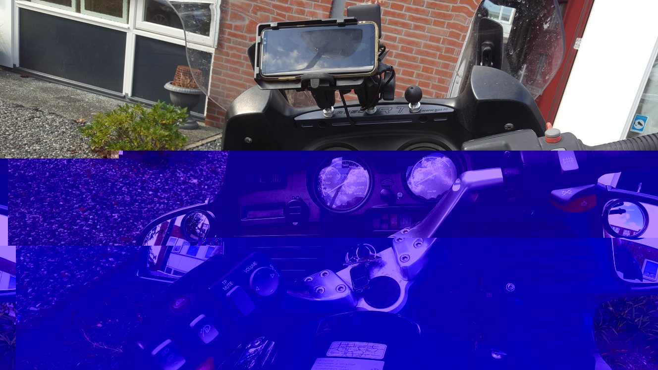

Hoe het in z'n geheel, inclusief telefoon, er uitziet voor de bestuurder:
Ik heb ook nog getracht een filmpje te maken, maar zonder statief is dat niet te doen, dus dat moet ik even opnieuw doen.
