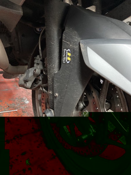

Vandaag de remklauw geïnspecteerd, rechts alwaar het probleem zit zag ik duidelijk vuil op de zuigers zitten.
Bij het oefenen met hout ertussen was duidelijk te zien dan aan de binnenkant de 2 zuigers niet goed tegelijk uitkwamen, alsook ze niet goed terug gaan.
Het geheel met waterproof 600 schuurpapier schoon gemaakt, en met lucht alles weer zuiver geblazen.
Toen nogmaals getest, hierbij valt op dat met de electro aan je duidelijk een zuiger ziet die 1,2,3,4 naar binnen gaan.
Dit was in eerste instantie niet het geval,
Welnu ga ik eerst even een tijdje proefrijden met de oude schijf, want ben er immers wel voorzichtig mee geworden na 2 nieuwe schijven krom te hebben geremd.
Inderdaad onderhoud, is meer dan enkel onderdelen vervangen :)

Je hoeft niet eens een erkende wizard te zijn om schuurpapier - ongeacht de waarde - en remzuigers vooral in de verst uit elkaar gelegen diagonale hoeken van de garage gescheiden te houden. Mooie benaming overigens van deze PanTovenaar, zeker als clubleden hem die geuzentitel toedichten. Zoveel kennis in het verre Zeeland, wie had dat ooit kunnen denken?PanEuRoel schreef: 10 dec 2021, 16:50 /knip Eentje daarvan woont bij mij in de buurt en heeft als bijnaam "The Wizard of Sas". \knip
Voor zover er van een foto iets over de staat van de zuigers te zeggen is, zien deze er behoorlijk goed uit.
Als de seals in een vergelijkbare staat verkeren, kun je die onderdelen in de keten als oorzaak voor het herhaald wobbelend remmen wel wegstrepen.
Als het probleem aanhoudt, zijn de seals alsnog aan de beurt voor een nadere inspectie. Wellicht gevolgd door een revisie.
Mogelijk is er ooit remmen-reiniger op terecht gekomen met als gevolg het hierboven genoemde opzwellen van de seals.

dank voor alle info tot dusver, ga nu weer eens kilometers maken en kijken of de schijf in orde blijft (oude).
Als ik droog oefen met stuk metaal ertussen zie ju nu mooi duidelijk dat alle zuigers in de volgorde 1,2,3,4 naar buiten komen.
Dit was alvorens het schoonmaken duidelijk niet het geval.
Mocht het zo blijven komen er nogmaals nieuwe schijf alsook remblokken op.
Nogmaals dank voor de input.
