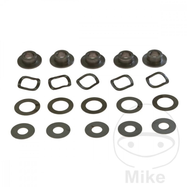

Weet iemand of hiermee ''floaters'' worden bedoeld?
Begrijp niet dat er bij staat op de website voor zwevende remmen, want dat zijn mijn remschijven van een 2006 model RT niet?
Of is dit een vervangingsset die wel bruikbaar is?

Wat je hier op de foto laat zien zijn montagematerialen die de schijf zwevend monteren. Het is minimaal maar als de schijf hiermee gemonteerd is kun je hem met de hand een heeeeeel klein beetje bewegen en daarmee kan hij zich zoeken tussen de remblokken en uitzetten en krimpen bij opwarmen en afkoelen. Als je deze wél moet gebruiken en je hebt het niét gedaan heb je mijns inziens de oorzaak van jouw probleem te pakken.
Bij mijn R1150RT's zaten de schijven ook op deze manier gemonteerd en jouw 2006RT is een rechtstreekse afstammeling daarvan inclusief die mooie rembekrachtiger.
Laat maar horen.

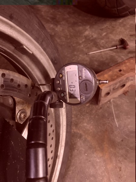

Het vervolg,
Toch maar eens ten rade gegaan, klopt mijn theorie dat de remschijf krom is?
Een vriendelijke dorpsgenoot kon me op weg helpen, door samen te meten.
Helaas, de remschijf is krom, gemeten 0,43mm uitslag, tegen de andere kant 0.06mm
Mijn conclusie is dus goed, de nieuwe schijf gaat na +- 2500km krom...... de vraag is alleen waarom?
Ik heb 2 opties nu:
- Allereerst ga ik een tweedehands schijf monteren met andere ''floaters'' kijken of deze wel recht blijven.
- Daarnaast heb ik 2 x een nieuwe set brembo floaters aangeschaft bij de firma KS Parts in Duitsland, in Nederland vreemd genoeg nergens aan te komen.
Nogmaals de remklauw los gehad, waarbij te zien is dat alle zuigers netjes naar buiten komen zonder al te veel weerstand.
Op mijn vraag of de rembekrachtiger invloed heeft, heb ik tot op heden nog geen antwoord mogen krijgen.
Nu hopen op de lente, en kilometers maken, hopelijk zonder hinderlijke trillingen......
Wordt vervolgd, alvast dank voor de vele reacties.

Heb je je micrometer onbeweeglijk gemonteerd b.v. d.m.v.een draadstang door de holle as
te steken en daar een stevige strip op te monteren waar de magneet van de micrometer houder op gezet wordt?
Op die manier krijg je geen valse meting als je aan het wiel draait, of het stuur beweegt.

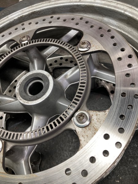

Bussen en schijven ook niet bij de Hobbyist?
m.g.JeHo

Misschien een domme opmerking,
Als je de schijf los op het wiel legt, ligt ie er dan wel vlak op, of trek je de schijf aan zodat ie vlak ligt met de boutjes ?

Wederom dank voor het meedenken.
De velg inderdaad grondig schoongemaakt destijds alvorens het monteren van de nieuwe schijf.
Nu is het wel dat bij mijn oude schijf, er hele dunne ringen tussen de velg en remschijf zelf zitten, vreemde is dat bij de door mij bestelde nieuwe set floaters enkel aan de voorzijde gewelfde exemplaren bij zitten voor tussen de moer en floater.
Motor heeft geen schade gehad, voorvork is in orde.
Meting inderdaad uitgevoerd door een constructie t maken door de holle as heen. Meting is derhalve zuiver te noemen.

Ja, vindt het ook vreemd dat deze ringen achter de schijf zaten toen ik ze heb vervangen.
Dit heb ik kunnen vinden in het Haynes handboek erover:
Zelf weet ik ook niet beter dan ''koud'' monteren. Deze reactie krijg ik ook van 2 onafhankelijk motorzaken.

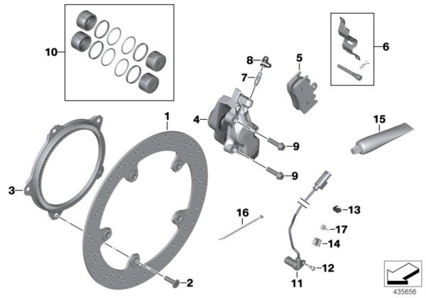

Remschijf met klinknagel D=320-4.5MM 2 OEM 34117711428
Op de website van EKRIS, staan de voorgemonteerde versie van de schijf, welke lijkt me ook zwevend is.
Blijft toch ontzettend vreemd dat er dan 2 verschillende versies zijn, en mijn oude originele ook vast waren......

Op RealOEM kan ik 2 types voor bouwjaar 2006 terugvinden:
34117713156 & 34117711428
Bij Ekris € 219??? Is dat voor 1 schijf? Bij de hobbyist € 98,95.

Eindelijk, het blijft een vreemd verhaal is er dan de oplossing.
Welnu, toen ik de motorfiets kocht (30.000km) geleden zaten er originele brembo remschijven op, deze waren vast gemonteerd.
Hiermee heb ik dus ruim 30.000km gereden, na achteraf blijkt verkeerde montage destijds al.
Vervolgens ben ik de schijven gaan vervangen, in de veronderstelling dat de bevestiging in orde was, want deze zaten er reeds 100.000km al op.
Helaas ben ik hier dus de mist mee ingegaan, omdat er dus sprake is van zwevende schijven!
Op internet worden brembo remschijven verkocht in NL, maar men vermeld er niet bij dat deze een andere montage behoeven, derhalve is het een hele zoektocht geweest voor ik het juiste antwoord had.
Dus nu geleerd, altijd alvorens ergens aan te beginnen, kijken of het vertrek punt origineel is!!!!
Nu dus zwevende erop gezet, en er kan weer heerlijk geremd worden zonder hinderlijke trillingen.
