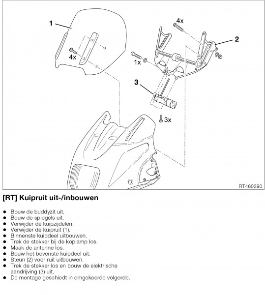

Zitten idd rechts boven koplamp incl eindschakelaars. Tupperware eraf incl koplamp, Stekkers los, contacten schoonmaken , testen en heel waarschijnlijk is t dan opgelost, tupperware weer in elkaar. Meeste werk is in principe tupperware op en af.

In aanvulling bovenstaand, mechanisme kan blijven zitten. Daar kan je ook pas bij als tupperware weg is, de relais etc zitten rechts boven koplamp. Je hoort ze klikken eenmaal daar aangekomen dus je kan niet missen. Mechamisme is enkel n motor die draait op commando van relais met n stangenstelsel. Daar zit t probleem hoogst waarschiknlijk niet.
