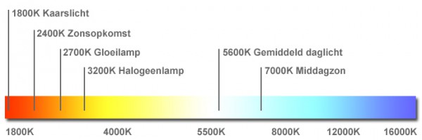

Halogeenlampen zitten standaard in de meeste fietsen van voor, zeg, 2015 en zijn wit/gelig van kleur.
Lampen met zo'n blauwige gloed (let op goed: ze mogen niet "Echt" blauw zijn) zijn doorgaans Xenon lampen: ik heb ze er in mijn R1150RT zitten en geven een bak met licht.
LED is de nieuwste soort en geven steeds meer en meer licht bij een, relatief, laag stroomverbruik.
In principe zijn alle lampen in verschillende "Temperaturen" (de kleur, uitgedrukt in Kelvin) te krijgen, maar bij LED heb je de grootste keus Xenon-verlichting is een bewezen lampsoort en past ook met weinig aanpassingen in je motorfiets: je moet wel een ballast (een extern "Voedingskastje") monteren bij Xenon, maar meestal kun je daar wel plaats voor vinden in je kuip.
Omdat LED nog (relatief) in de kinderschoenen staat en je niet af kunt gaan op de aangegeven hoeveelheid/lichtsterkte door Chinese fabrikanten (ze claimen al gauw een veelvoud aantal Lumen van de werkelijkheid), moet je die "Merken" met een korreltje zout nemen.
Ook kunnen de hoogvermogen LEDs vaak voor problemen zorgen in de armatuur van je fiets omdat deze niet ontworpen is voor LED: sommige LEDs hebben koelflappen of -ribben waardoor ze niet passen, maar ook de (licht-) afstraling richting reflector kan anders zijn, waardoor je lichtbeeld niet klopt.
Hou er rekening mee dat iedere technische wijziging (dit geldt dus ook voor de verlichting) invloed kan hebben op de legaliteit van je voertuig in bepaalde landen (o.a. Duitsland is vrij streng als het gaat om aanpassingen die niet voldoen aan de typegoedkeuring van je fiets).
