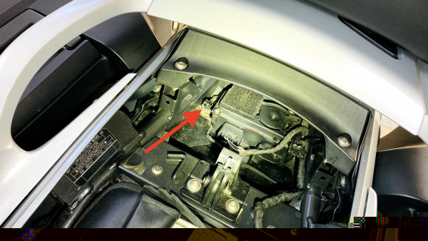

Ben op zoek naar een geschakelde voeding om mijn telefoonhouder met draadloze oplader op aan te sluiten.
Kom deze tegen en die heeft met contact uit geen spanning, en contact aan ong. 10v.
Zit rechts iets onder het afsluitbare bakje.
Weet iemand wat dit is en kan ik hier straffeloos de telefoonlader aan hangen?

Gezien de plek, zou dit de connector voor de temperatuurcensor kunnen zijn, tenzij je natuurlijk de temperatuur op het display kunt aflezen

Jazeker, op de BC kan ik de temperatuur aflezen....dus dat zal het niet zijn.siebke schreef: 30 mar 2021, 21:59 Gezien de plek, zou dit de connector voor de temperatuurcensor kunnen zijn, tenzij je natuurlijk de temperatuur op het display kunt aflezen![]()
Wat Dickje zegt klinkt ook wel logisch, aangezien hier niet de volle accuspanning op staat, lijkt het toch een iets ander stekkertje dan alleen spanning....
Zag ook dat de accessoire stekker is gebruikt om een 2e aansluiting te maken in het dashboard (zo’n mini sigaretten plug), misschien daar gewoon parallel aan gaan zitten om de telefoon houder aan te sluiten.....

Nee, dat lijkt me dan ook niet, al legde ik de link met de plek én de genoemde voltage. Ik kan het nu ook niet nagaan bij mijn eigenVenzent schreef: 30 mar 2021, 22:04Jazeker, op de BC kan ik de temperatuur aflezen....dus dat zal het niet zijn.siebke schreef: 30 mar 2021, 21:59 Gezien de plek, zou dit de connector voor de temperatuurcensor kunnen zijn, tenzij je natuurlijk de temperatuur op het display kunt aflezen![]()
Op de accessoirestekker heb ik de navi ook aangesloten. Die is tevens geschakeld op het contact. Ziet er ook heel anders uit dan de getoonde connector.

Venzent schreef: 30 mar 2021, 20:03 Ben op zoek naar een geschakelde voeding om mijn telefoonhouder met draadloze oplader op aan te sluiten.
GPS ...

Het ziet er uit als een origineel BMW stekkertje, op die plek zit ook de cruicecontrol en die zie ik niet zitten bij jou. Wellicht voorbereiding hiervan? Zou hem in ieder geval niet gebruiken om spanning af te tappen.

Cruisecontrol zit linksL@chouff€ schreef: 31 mar 2021, 09:03 Het ziet er uit als een origineel BMW stekkertje, op die plek zit ook de cruicecontrol en die zie ik niet zitten bij jou. Wellicht voorbereiding hiervan? Zou hem in ieder geval niet gebruiken om spanning af te tappen.
Kunnen er wel een prijsvraag van maken.
Denk wel dat we het er over eens zijn dat het niet verstandig is deze te gebruiken als voedingspunt, en daar ging de eigenlijke vraag om

Ik weet dan wel niet waar deze aansluiting voor is maar als er niet de volledige accu spanning wordt gemeten dan is de aansluiting geschakeld via een elektronisch circuit. Deze aansluiting is dan zeker niet te gebruiken om iets te laden.
Er zullen best wel schema's zijn waar deze extra plug op vermeld staat of vermelden wat er aan "luxe" opties aanwezig zijn op jouw motor. Als iemand dan wat meer luxe heeft kan het zijn dat daar die plug voor bedoeld is. Met z'n alle komen we er dan toch wel uit lijk mij.
De andere kant is dat je weet dat deze niet geschikt is voor het laden maar iets niet weten van een motor waar ik op zou rijden geeft mij geen rust.

Gezien de plek, zou ik denken dat het de voeding voor de radio is, mijn antwoord voor de prijsvraag [emoji16]
Ik heb deze gebruikt om een relais mee aan te sturen voor m'n tweede circuit (ex RT-P).

Rijst bij mij de volgende vraag: kun je nagaan/zien -of weet je - dat er een radio in heeft gezeten? Zit er in de tupperware een (afdekkapje voor een) radio? Ik heb ook ooit foto's gezien van de aansluitingen/connecties van de radio, misschien dat die iets meer 'vertellen' of het stekkertje de aansluiting voor een radio betreft.

Er zit geen radio in, ook niks wat er op wijst dat deze erin gezeten heeft....
heb zojuist de aansluiting voor de telefoonhouder parallel aan de mini-plug gemaakt en doet het goed. Spanning schakelt na een minuutje netjes uit, dus dat werkt...
Blijft het mysterie van het stekkertje nog wel open....
Als het voeding voor de radio zou zijn, verwacht je dan niet de accuspanning erop, ipv 10v.?

Wanneer ik op het schema van de 1200rt kijk zou het van de omvalsensor (bank angle sensor) kunnen zijn .
Ik weet dat die dingen op de Honda ST1100 door veroudering nogal eens voor plotse uitval tijdens rijden opleverden , ik weet niet hoe het mechaniek van de bmw sensor in elkaar steekt .
Mogelijk losgekoppeld ivm storing/uitval ?

Het belangrijkste is klaar en werkt dus zoals je verwacht
. De radio in de
is een speciaal geval, geen display, knoppen op het front o.i.d.. en zit compleet ingebouwd. Zou me niks verbazen als die ook nog eens met 10 V wordt gevoed...

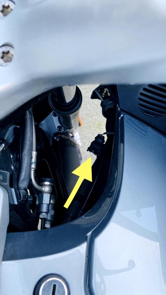

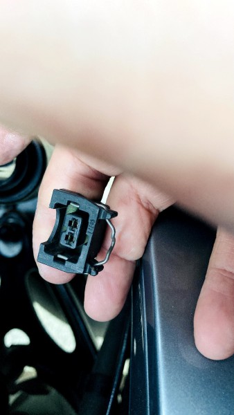

Het mysterie is (deels) opgelost, en de grote prijs gaat naar.....Siebke....het is voor een temperatuursensor.
Van de week wezen rijden en mijn temperatuur was steeds 3-5 graden hoger dan die van mijn maat op z'n Pan. Ook reclameborden die de temperatuur weergaven, zaten steevast 3-5 graden onder die van mij....
Zoektocht op internet gaf aan dat dit een bekend probleem was en oorzaak zou de lokatie zijn, achter het rechterscherm, ter hoogte van het BMW logo....Bij mij niet dus, maar wel het beroemde stekkertje......Mmmmmmm, bij Boonstra gekeken voor de temperatuursensor, en warempel, de aansluiting leek verdomd veel op mijn stekkertje....
Echter had ik verwacht als er geen temperatuursensor aangesloten was, hij ook niks zou weergeven.....
Besteld en vandaag binnen gekregen, aangesloten (past dus perfect).....Maar, nog steeds 3-5 graden meer dan volgens de telefoon. Zou 11-12 graden moeten zijn, en mijn motor geeft 15-16 aan.....Zo voelde het in ieder geval ook niet...
Verder zoeken. Nou blijkt de "oude" lokatie in het achterspatbord te zitten, en warempel: Dit lijkt verdomd veel op een sensor, hier de aansluiting. vanaf de bovenkant, vlak naast het alarm: En dichterbij (stekkertje zelf losgehaald) Het lijkt er dus op dat er 2 verschillende aansluitmogelijkheden zijn, beide verschillend, maar beide voor een temperatuur sensor.
De achterste is nu los, dus een volgende keer kijken of het nu beter is.......

Ben wel benieuwd of nu wel de juiste temperatuur wordt weergegeven.

denk dat je de temperatuur sensor opnieuw moet inlezen / kalibreren, volgens mij kan je die via de uitlees unit aanpassen.
en voor extra apparatuur niet zo maar bestaande stekkers gebruiken, tenzij die daarvoor bedoelt zijn, het can-bus systeem houd niet van vreemde gasten....
Beste plek om onzichtbaar nieuwe stroom aftakking te maken, is van je stadslicht lampje bij de spiegel, draadje doorknippen, extra draadje aan vast maken/solderen of stekkertje, en optimaal gebruik zonder dat de can-bus ingrijpt.
