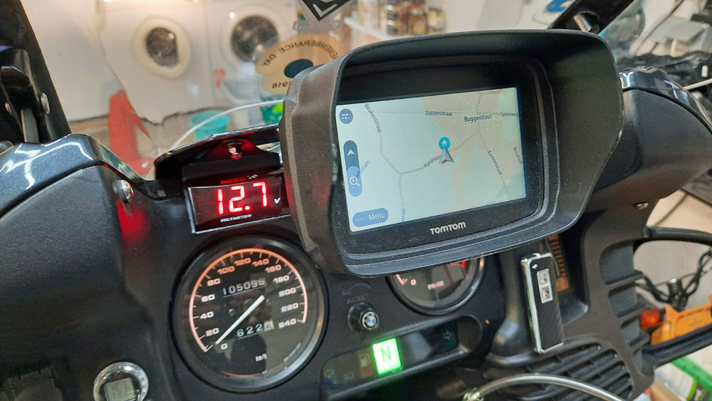

Het is als volgt geworden:
en zo aangesloten volgens de tip
Nu ik de foto zit te kijken denk ik dat het witte kabeltje misschien boven aan de verbinding had gemoeten, maar ach.. :)

Ziet netjes uit het 12V metertje. Welk merk/type is het ?

fschuurman schreef: 08 nov 2020, 18:55 Vandaag weer even lekker rondje gedaan met de maten rond bloemendaal en Heemstede. Stonden op het kopje en dacht ik zelfs even Frans Gabler langs te zien rijden :)
Met regelmaat rijd ik daar rond om wat zeelucht en een harinkje te happen, zolang dat nog kan voor de Brexit, maar niet op de 8e november.
Ik begrijp dat je meer hebt aan een metertje dat constant de spanning in het zicht aangeeft (spanning=voltage) dan dat je digitaal met de boordcomputer de spanning moet opzoeken om het in beeld te brengen en te houden. Toch wonderlijk dat een BMW het presteert om dit soort dure reparaties bij normaal gebruik te genereren.
Een BMW is toch geen goedkope brommerd, hoewel de productie steeds meer naar lage lonenlanden wordt verlegd om de kosten te drukken. Bij de R1800 is het kennelijk al zo bijzonder dat de motor in Duitsland wordt geproduceerd, dat de fabrikant gemeend heeft de motor vol te moeten hangen met inscripties voorzien van het Engelse opschrift: 'Berlin Built'. Andere types worden kennelijk al geheel of gedeeltelijk elders geproduceerd en/of geassembleerd. Zie ook dit artikeltje met de foto met de genoemde inscriptie.
Met 4 Kaas en 5 Erren achter de kiezen ben ik een BMW man door dik en dun, maar zie toch ook veel van dit soort regelmatig voorkomende dure reparaties voorbijkomen waar rijders van overzeese tweewielers minzaam om moeten glimlachen. Het is dat BMW ees zo lekker tonen, zitten en rijden...
Even terug naar de topic en de ervaringen:
Geeft de directe aansluiting op het canbus systeem geen problemen nadat de stroom wordt afgesloten met het contactslot?
of
Is deze aansluiting juist de aangewezen manier om problemen met het canbus systeem te vermijden?

Het kopje is ook mijn geboortegrond. Mijn overgrootvader heeft het restaurant begonnen. In de lobby hangen nog foto’s waar mijn vader als kleine jongen op staat. Ik bracht enkele minuten de Telegraaf rond toen Heijn werd ontvoerd.
On topic: ik heb geen probleem ervaren nog met het CAN-bus systeem. De stroom wordt netjes afgesloten van de voltmeter na X minuten.
Ik koop voor kerst voor mij een CAN-bus charger dus misschien komt daar nog Iets uit.

welk merk/type is dit metertje ?

In that case.
Ik heb met een houtboor van 26 mm heel rustig het gat geboord. Daarna met een stanleymes het iets op maat gemaakt naar 27 mm en er in gedraaid. Schroef aan de onderzijde er op.
Gekozen voor de houtboor omdat het plastic mooi zacht is net als vurenhout en zo als je rustig hem laat draaien het gaatje creeert.

Dat was mijn idee ook , staat hij lekker dicht bij de oplader !
klokboor ?

Ik heb de speedboor in een 9v accuschroefboormachine (hoeveel woordwaarde?) gedaan en rustig zonder aandrukken laten draaien. Hij doet dan het werk en de boor onder een paar graden hoek een rondje draaien zodat je hoeken van de speedboor zich in het plastic konden vastbijten. Geduld, geen haast en een sigaar doen wonderen :)
's Avonds kan zo'n voltmetertje net even meer licht geven dan eigenlijk gewenst is en dan wat hinderlijk opspelen.
Tegen de tijd dat het metertje binnen is, ga ik eerst even 's nachts met wat ducktape 's aan de gang. Eerst eens even kijken....

fransgabler schreef: 05 dec 2020, 21:17 Bij een van de posts in de rubriek "showen die enz" is te zien op welke plek Tony72 een voltmeter en usb lader keurig netjes op zijn nieuwe fiets monteerde. Dat lijkt ook geen gekke keuze te zijn en de oplossing met het grondplaatje - in de kleur waarop beide gemonteerd worden - biedt een aardig alternatief voor het eerder gesuggereerde afdekplaatje van de radioknoppen.
Dank je wel voor het compliment Frans.
Maar nog even een aanvulling, het is geen losse grondplaat waar ik de meter en usb laders op heb zitten maar het is een item uit 1 stuk. Koop je gewoon zo als complete set. Je had ze ook als losse items trouwens. Behalve de rvs boutjes/ringetjes en moertjes, die had ik nog liggen. En ik heb hem ook via het canbus laadpunt aangesloten, niks geen problemen mee. _004
