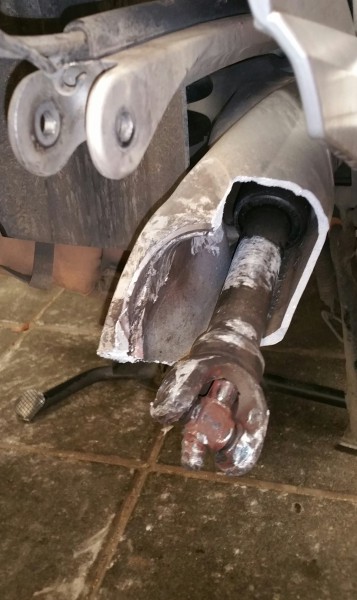

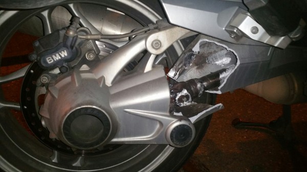

Maar afgelopen maandag kwam mijn plezier abrupt tot een eind. Ik hoorde bij het terugschakelen op een afrit een harde klap en 100m verder zakte ik een halve meter aan de achterzijde naar beneden.
Ik dacht dat mijn wiel was verdwenen maar het bleek mijn cardan te zijn. Hij had een gat in het omhulsel geslagen en die was volledig door gescheurd. Was het 10 minuten eerder gebeurd dan was ik niet meer thuis gekomen dus ik heb een engeltje op mijn schouder.
Ik heb altijd aan mijn choppers gesleuteld maar heb geen kaas gegeten van de problemen die ik nu heb, ik weet het technische verhaal wel maar kan het niet naar mijn handen vertalen.
Mijn vraag is: hoe kan dat gebeuren? Ik heb afgelopen zomer nog de cardan olie vervangen en een grote beurt gegeven. En kan mijn niet zo'n ruime beurs de reparatie aan?

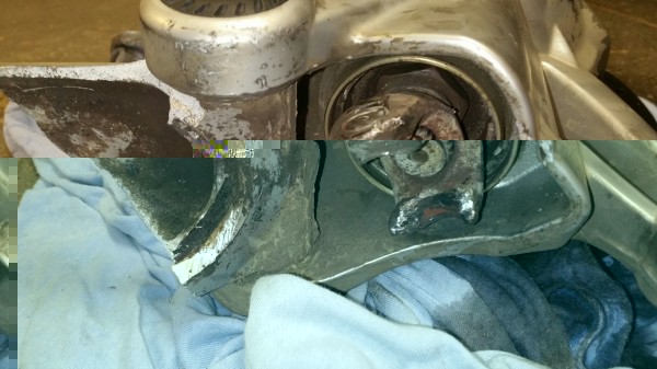

De cardanas en de kruiskoppelingen draaien niet in de olie. Het vervangen van de cardan olie staat hier dus helemaal los van. Als ik de breuk zie in de kruiskoppeling vermoed ik dat er in de koppeling wat gebeurd is. Als deze speling krijgt zou je wat gemerkt moeten hebben met het gas terug nemen. Als 1 kant defekt gaat dan krijgt de 2e kant het erg zwaar te verduren en bij een stevige acceleratie zal ook die het laten afweten.
Is het gebeurd tijdens het optrekken?
Er zijn diverse zaken die mogelijk een 2e handsje hebben liggen. Zal niet goedkoop zijn maar altijd beter dan een nieuwe.
Heb je zelf niets aan deze brute stop over gehouden?

Ik heb inderdaad een paar minuten/km daarvoor hard doorgetrokken en bij het gas loslaten wat meer trilling gevoeld. Op dat punt ook mijn radio op de helm uitgezet om meer te kunnen horen. Kort daarna was het kwaad geschiedt. Zou het kunnen dat de koppeling verzwakt is geweest door een plotselinge stilstand? Ik heb 3 dagen daarvoor een afgeslagen motor gehad bij het terug schakelen van 4 naar 3 voor een rotonde. Dat had ik niet in de gaten waardoor het achterwiel bij het loslaten van de koppeling blokkeerde en hij dus van achteren uitbrak. Die heb ik eerst opgevangen en vervolgens de koppeling weer ingetrokken. Zou dat de oorzaak kunnen zijn van het verzwakken van de kruiskoppeling?
Ik heb zelf niets overgehouden eraan. Gelukkig was de complete breuk op een punt waar ik lastig wilde gaan staan om te checken. Onderaan de afrit stond ik niet veilig dus ben naar een fietspad ernaast gereden. Daar brak hij helemaal en stond ik me mn voeten op tijd aan de grond.

Ik herken dit uit het grijze verleden, toen de cardanas onder mijn amerikaanse bus uit is gevallen, lagers in de kruiskoppelingen helemaal gaar, met als gevolg dat de ogen waar ze in zitten ook helemaal uitslijten, met het uit elkaar vallen van de kruiskoppeling tot gevolg, en een fikse deuk in de vloer.
Uiteindelijk is dit dus gewoon terug te voeren op slijtage, mogelijk veroorzaakt door vaak stevig optrekken en fors terugschakelen, en daarbij niet heel zachtzinnig omspringen met de koppeling.
Lees dit niet als een beschuldiging van onzorgvuldig gebruik, zo is het zeker niet bedoeld, puur aangeven waardoor dit mogelijk komt.
Beste optie lijkt mij ook het hele cardanhuis met inhoud te vervangen door een nette gebruikte, kost niet de werled, en je motor is daarna weer net zo goed, of beter als tevoren.

Vraagt om nader onderzoek om helder te krijgen wat de reden is van deze zeldzame mechanische schade, al is het stuklopen van aandrijfassen zeker niet zeldzaam. Is er aan de breukvlakken iets te zien van "Oude breuken"?
Eventueel heb ik voor dit type RT nog een goede aandrijfas op de plank liggen.
