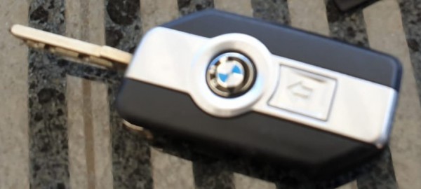

Zelfs na het lezen van de gebruiksaanwijzing en beetje klooien snap ik nog steeds niet helemaal hoe e.e.a. werkt aangaande alarm, centrale vergrendeling en afstandsbediening.
Ondertussen begin ik me wel erg te irriteren aan het automatisch inschakelen alarm terwijl ik wil tanken of nog met de koffers bezig ben....
Allereerst:
Wat is nu precies de functie van de knop afstandbediening met daarop een pijl en wat is de functie van de knop met daarop het bmw logo?
1 voor het alarm en 1 voor centrale vergrendeling? Gaat alarm erop en eraf als je knop centrale vergrendeling gebruikt? Wat is dan het nut van de andere knop? _001
In de instellingen kan je kiezen voor automatisch inschakelen. Maar dat gebeurt dan al 30s na motor uitzetten met knop contact (uitschakelen contact)...Is het ook mogelijk dat alarm er pas op gaat zodra je erbij wegloopt (met je sleutel?) Zodoende heb je wat tijd om je koffers te openen, tanken, nog even motor te verplaatsen zonder dat ie aanstaat, etc.
Heb op mijn afstandsbediening geen pijl of logo staan, maar begrijp dat je een key-less LC hebt welke ik niet heb.
De kleinste knop op de afstandsbediening is voor centrale vergrendeling en alarm. Kort, goed, indrukken is voor de vergrendeling. Langer indrukken en het alarm gaat er ook op. Wordt bevestigd door de RAW en een piep.
De grotere knop is voor het ontgrendelen en alarm eraf. Of contact aan dan gaat alarm eraf maar blijft de vergrendeling erop.
In de instellingen heb ik het automatisch inschakelen uit staan. 30 seconden is inderdaad veel te weinig en kan je niet veranderen. Wellicht dat de dealer deze tijd langer kan maken _001
Maar het indrukken van het knopje is een kleine moeite.

Die automarische instellingen gaan gauw irriteren. Ik heb ze uitgezet en doe alles met de hand. Eerst contact op het stuurslot, dan 1x klikken voor centrale vergrendeling en dan nog 1x klikken voor alarm. Als ik terug kom hoef ik alleen het contact aan te zetten, en evt. de koffers ontgrendelen via knop op het stuur.
