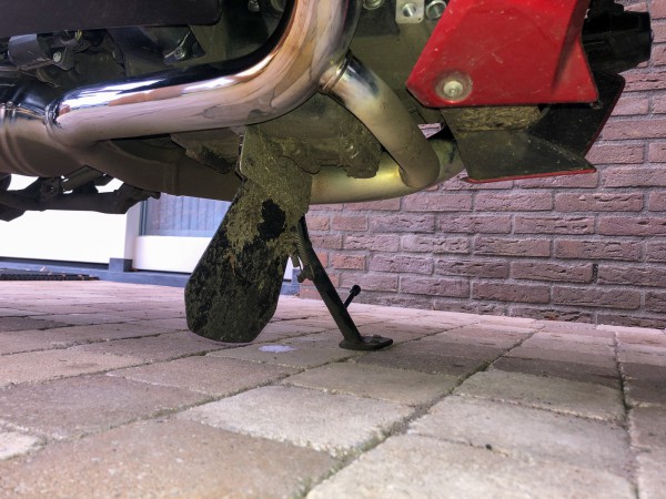

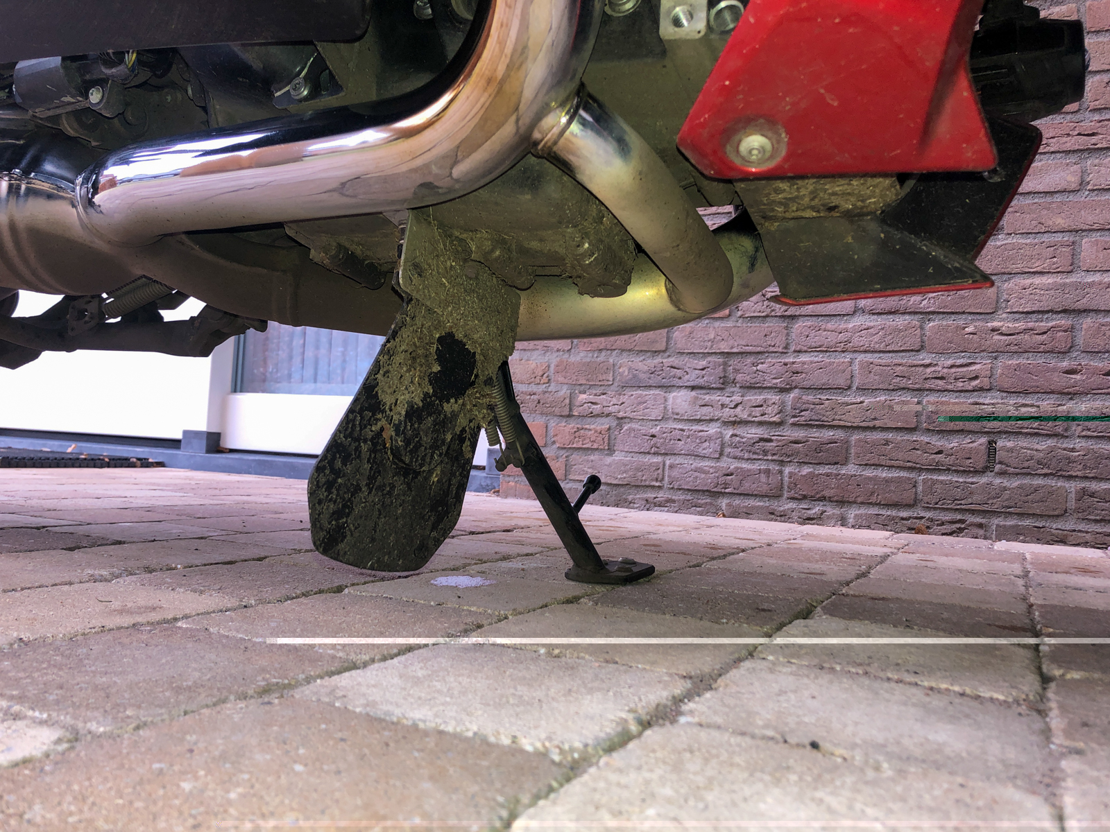

Na door 3 lekke achterbanden in 3 jaar tijd door spijkers was ik het zat.
Je wordt weliswaar keurig door een bergingsvoertuig opgehaald, je motor naar je dealer gebracht en je krijgt een vervangende auto maar het kost wel veel tijd en veel geld. -naughty-
Daarom de zaak maar gelijk goed aangepakt:
- Ride-on anti lekmiddel in de banden laten doen, het moet lekkages in het loopvlak keurig afdichten en het balanceert de band al rijden (en dat werkt inderdaad goed) Zoek het middel maar eens op op internet.
- Via mijn BMW dealer in Apeldoorn een politie spatlap onder de kuip laten monteren. Deze heeft de spatlap bij de politie besteld (€30 + €12 voor verzending) en daarna gemonteerd. Zo'n spatlap geeft geen 100 % bescherming maar het hoeft maar 1 x te helpen en je hebt de kosten dik terugverdiend.

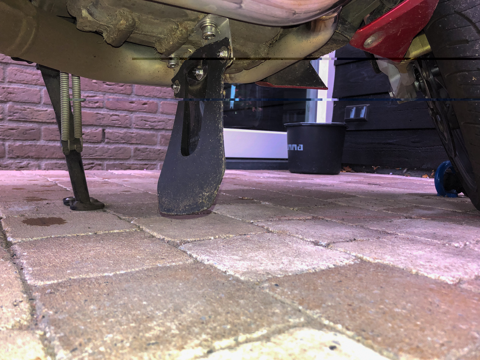

Voorbeeld van mijn knutselwerkje
Benodigdheden:
- aluminium hoekprofiel
- fietsspatlap (Halfords)
- Boutjes, ringetjes en moertjes
Hartelijke groet, Nico
Berichten: 4386
Re: 3 Lekke achterbanden
Hier heb ik weinig aan toe te voegen, alleen gebruik ik zwaar (6 mm) EPDM om de flap van te maken, de onderkant slijt vanzelf op maat ;)
