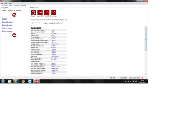

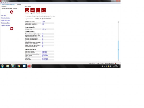

Back to basic. Hoe zijn de bougies, brandstofilter, luchtfilter? Wat voor een klepspeling houd je aan en wanneer voor het laatst gecontroleerd.
Kan je een overzicht plaatsen van GS911. Ik ben benieuwd naar de de waarden van de sensoren en het I-level. Geen foutmelding zeg je, volgens GS911 of gebruik je andere software om uit te lezen.

Bougies, filters etc zijn bij 94k vervangen, bobines bij 84k, kleppen zijn binnen de specs (met sim), elke 10k gechecktEdward1968 schreef: di jan 14, 2020 8:49 pm Back to basic. Hoe zijn de bougies, brandstofilter, luchtfilter? Wat voor een klepspeling houd je aan en wanneer voor het laatst gecontroleerd.
Zal morgen een overzicht plaatsen van de GS 911 met de waardes (screenshot) dat is ook de software die ik gebruik

@Edward1968, kun je hier iets mee?

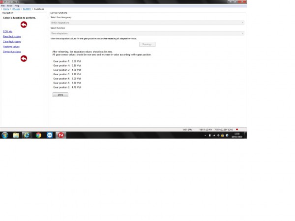

Wil je nog even de I-level uit de autoscan geven. Sommige I-levels voeren een adaption reset iqm GS911 niet correct uit. Heb je adaption waardes gecontroleerd?

Waar je de optie "reset adaptions" hebt gevonden, heb je ook de optie "view adaptions". Een schermafdruk is voldoende.ArnoR schreef: do jan 16, 2020 12:44 pmDat word morgen (vrijdag) voor de l-level waardes, vandaag gaat niet lukken ivm werkEdward1968 schreef: wo jan 15, 2020 9:51 pm Wil je nog even de I-level uit de autoscan geven. Sommige I-levels voeren een adaption reset iqm GS911 niet correct uit. Heb je adaption waardes gecontroleerd?
En wat kan ik precies uit de adaption waardes halen, heb geen eerdere uitlezing opgeslagen, dus heb geen referentie

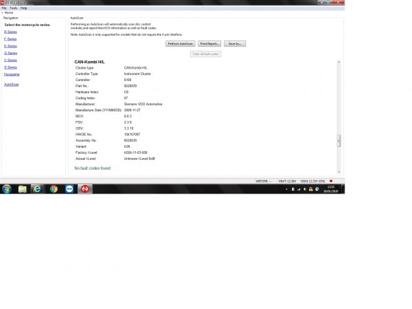

Inderdaad een foutmelding bij de autoscan, en de adaptionswaarde is ingelezen na de koppeling vervanging, stond toen ind even op allemaal nullen maar ziet er nu weer goed uit Ben benieuwd wat de opmerking bij autoscan betekend, en ga zo weer even voor een korte proefrit (morgen de eerste rit met de mzv dus vandaar)

Adaptionwaardes lijken geen problem. Ik vroeg er speciaal naar omdat je een scan had gedaan met de motor in de eerste versnelling. Geen problem zover.
Wat wel een problem is, is de "actual I-level". Is deze fout bij iedere module aanwezig? Probleem kan ook in de software van GS-911 zitten. Om die reden gebruiken wij ISTA-P voor jouw motorfiets. Probeer een oude versie van GS911 te installeren en kijk of je dan nog steeds dezelfde melding hebt bij "actual I-level". Voor alle duidelijkheid: GS911 en Motoscan is geen samenwerking met BMW. Deze geeft dan ook geen support. Dealersoftware (ISTA) heeft wel de ondersteuning van BMW.
Momenteel is de laatste I-level versie voor de K024, versie K024-18-07-500.

Edward 1968, ik heb de I-level storing in alle uitlezingen, ook als ik een oudere versie (de V17NL versie) gebruik.Edward1968 schreef: za jan 18, 2020 5:09 pm Adaptionwaardes lijken geen problem. Ik vroeg er speciaal naar omdat je een scan had gedaan met de motor in de eerste versnelling. Geen problem zover.
Ik heb wel in 2018 nieuwe software laten laden (bij de BMW dealer en dan blijkbaar verbonden aan BMW Duitsland) om de zadelverwarming te acxtiveren, mogelijk heeft dit er iets mee te maken, er zit dus nieuwere/andedre software ingeschoten als initieel af fabriek

Heb je deze fout op alle CPU's? Verder zoeken met afstellen is verspilde tijd zolang er een actual I-level probleem is.
Zoals in mijn onderschrift te lezen is, werk ik ook voor motorzaken. Vaak is de opmerking bij binnenkomst "we hebben alles al gedaan, alles is in orde, maar de motor blijft problemen houden. Oja, er zit wel den foutmelding in, maar dat heeft er niets mee te maken".
Ik respecteer je inzet, maar vergeet de basis niet. Foutmeldingen eerst oplossen. Stap voor stap naar de oplossing. Sla geen stappen over, dan blijf je in een rondje werken.

De unknown I-level is in elk gedeelte, maar is dat een fout of is dat gewoon omdat de GS911 het niet herkent? Want volgens mij is het enkel maar een adressering van wanneer de software is, en in mijn geval mogelijk omdat de dealer er later software heeft ingeschotenEdward1968 schreef: do jan 23, 2020 4:16 pm Heb je deze fout op alle CPU's? Verder zoeken met afstellen is verspilde tijd zolang er een actual I-level probleem is.
"Quote van de Hex pagina"
I-level
Integration level
also known as "I-level"
In theory you could get the version of the Firmware of your ECU by looking at the FSV in the ECU info - this is the
physical version of the Firmware in your ECU... however... I know of no list that exists that links this version back to the CIP (Coding Individualization and Programming) CDs...
The I-levels (Integration level) are 2 sets of numbers known as the Factory I-level and the Dealer Organisation
I-level (also known as "Actual I-level"). These I-levels represent the software/data release versions programmed into the vehicle and are shown in the ECU information screen on the GT1 as of CD 22.0.
The Factory I-level (sometimes referred to as the "model I-level", represents the software release when the vehicle was built. ("W" in german for "Werk" (Factory))
The Actual I-level (sometimes referred to as "vehicle data release", represents the current software release programmed in the vehicle. ("HO" in german for "Handelsorganisationen" (Dealer organization))
The I-level typically looks as follows: K024-09-08-500,
where:
the 1st set ("K024") represent the chassis/build type (K024 represents all CAN-bus enabled models, K2x, K4x, K7x etc.) ,
the 2nd set ("09") represents the year of the release,
the 3rd set ("08") represents the month of the release and
the 4th set ("500") represent a version for that release - a bug fix or update on this could be: K024-09-08-550or K024-09-08-600
The I-levels are found in the BMS-K, Kombi and ZFE controllers, and are NOT always set in a Control unit. In future we will release an update of GS-911 that will show you the overall summary of the motorcycle, but until then you should read the I-levels in all control units. If no I-level is set, we will display "Not Set". If "unknown I-level" is shown for your model, make sure you have the latest and most up to date version of the GS-911 PC software (suggested the latest up to date Beta version). Naturally if it is a very recent I-level release, then we might not have the data yet.
NOTE: If your motorcycle does not have the absolute latest I-level, it does NOT necessarily mean that it's Firmware is out of date or that it needs a Firmware update. The ECU's have a limited number of times that the Firmware can be updated, and thus a Firmware update is only released by BMW, for specific models... you might have a K024-08-02-500 I-level (released February 2008), but that does not mean that it is not the most up to date version of the Firmware available for your model!
Currently there is no list that I'm aware of that list the latest (up to date) I-level per model...
Edward1968
- Berichten: 348
- Lid geworden op: zo okt 08, 2017 7:34 pm
- Bijz: R1250R
Re: Slecht stationair na hoog toerental
Ik begrijp je Arno. Ik heb hetzelfde gezegd in een eerder antwoord:
We hebben de neuzen in dezelfde richting. Echter.....
Stel dat GS911 niet jouw I-level-versie herkend. Zou GS911 dan wel een volledige adaption reset uitvoeren. Zoals je weet is het namelijk niet alleen de versnellings-indicator, maar ook waarden die je met GS911 niet kan controleren.
ArnoR

Edward1968, ik ga dit even oppakken in een nieuw draadje, want wil het wel uitgezocht hebbenEdward1968 schreef: do jan 23, 2020 8:21 pm Ik begrijp je Arno. Ik heb hetzelfde gezegd in een eerder antwoord:
