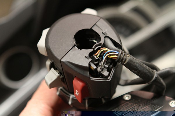

Ik heb een probleem met mijn linker knipperlicht van mijn R1200RT uit 2011. Deze gaat spontaan branden als ik iets doe met de linker schakelaar , dus de ruit omhoog andere stand vering, maar ook spontaan ,vooral op hobbelige wegen, of op de snelweg.
Iemand een idee om dit op te lossen?

Ook gehad, bij mij was de schakelaar defect. Zie andere topic, ik heb de unit gebruikt gekocht via marktplaats en zelf vervangen, twee uurtjes mee bezig geweest in totaal.

Klopt. Zijn meer gevallen bekend. Mogelijk dat inspuiten met WD40 nog wil helpen. Goed volspuiten en in laten werken.

De knoppenwinkel (volgens mij met name) links, van de R1200RT 2010 -2013 is/was een probleemgeval. Meerdere forumleden hebben h'm al moeten vervangen, ik ook. Gelukkig ontstond het euvel gedurende de garantieperiode, waardoor het kosteloos werd vervangen.
Ik lees dat je de motor nog maar net in bezit hebt. Ik hoop dat je garantie hebt gekregen van de firma Jager en je het om die reden kosteloos kan laten vervangen, ze zijn niet goedkoop namelijk.

Bij mij zat er kortsluiting in de startknop. De dealer heeft toen van beide stuurhelften alles preventief vervangen onder garantie. Was toen inderdaad storingsgevoelig.

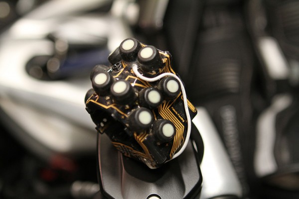

Probleem word groter ook het scherm wil niet omhoog of omlaag , is natuurlijk het zelfde knoppenblok .Hij rijd heerlijk .

Vandaag naar de Jager Motoren in Hoogeveen geweest , alles deed het weer het scherm ging weer omhoog en omlaag geen rare knipperlichten , ik ging er heen voor een nieuwe voorband , en mijn linker bedieningsknop , mijn voorband was ver op dat was mij niet opgevallen maar een vriend van mij wel , ze deden niet moeilijk en kreeg een nieuwe.
Maar de knop wat is er mis mee alles doet het , en wat zouden ze moeten repareren ?
Nu kwam ik een stukje tegen op het Forum BMW K 1600.com , daar zit zo'n zelfde knop op, iemand schreef op dat forum dat zo'n knop zit gegoten in een soort kunststof.
Nu kunnen er kleine scheurtjes ontstaan in de verbindingen , nu bij warm weer , gaat het uitzetten en word de verbinding onderbroken , dus daarom deed het scherm het niet toen het zo warm was , en ging het knipperlicht raar doen .
Dit verklaart ook wanneer je er WD 40 inspuit maak je weer verbinding ( tijdelijk ) en vandaag was het 19 graden .
Ik kijk het even aan , dan beslis ik wel wat ik ga doen, verder ben ik tevreden over de BMW rijd heerlijk.
