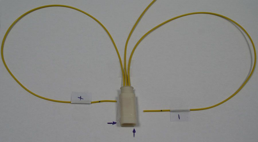

Bij mijn 2018 r1200rt heb ik mijn TT 550 aangesloten dmv een BMW 12v stekker van ebay op de onderste stekker welke naar de aansluiting loopt van de BMW navigator. Ik zag wel dat mijn aansluiting 3 draden heeft waarvan alleen 1 en 3 gebruikt worden als + en - maar dat bij de originele stekker die ik gebruikt heb 4 draden zitten. Het valt me op dat alles goed werkt alleen krijg ik geen geluid op de boxen van de geluidsinstallatie dus denk dat het te maken heeft met de draden die in de originele aansluiting zitten? Ik wil dus eigenlijk de originele aansluiting weer terug zetten maar vraag me af waar ik de stekker voor de TT 550 het beste kan aansluiten zodat hij wel spanningsloos word na uitschakelen van de motor

Op de middelste pen (derde draad, originele kleur blauw/groen) van de connector staat de snelheidspuls afkomstig van de "ZFE Control module", de andere pinnen zijn inderdaad +12V en 0V (massa).
Hoe (en of) je audio van de TomTom direct aan kunt sluiten aan je RT weet ik niet.
