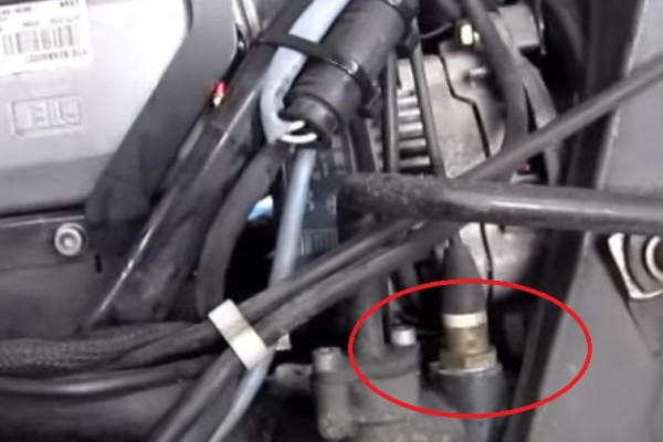

Dank nog voor je aanvulling BeRT.
Grappig, zit net naar een Youtube filmpje van Chris Harris te kijken en daar zie ik op een opengewerkte -1100- toch ook duidelijk een ringetje zitten tussen motorblok en sensor.
