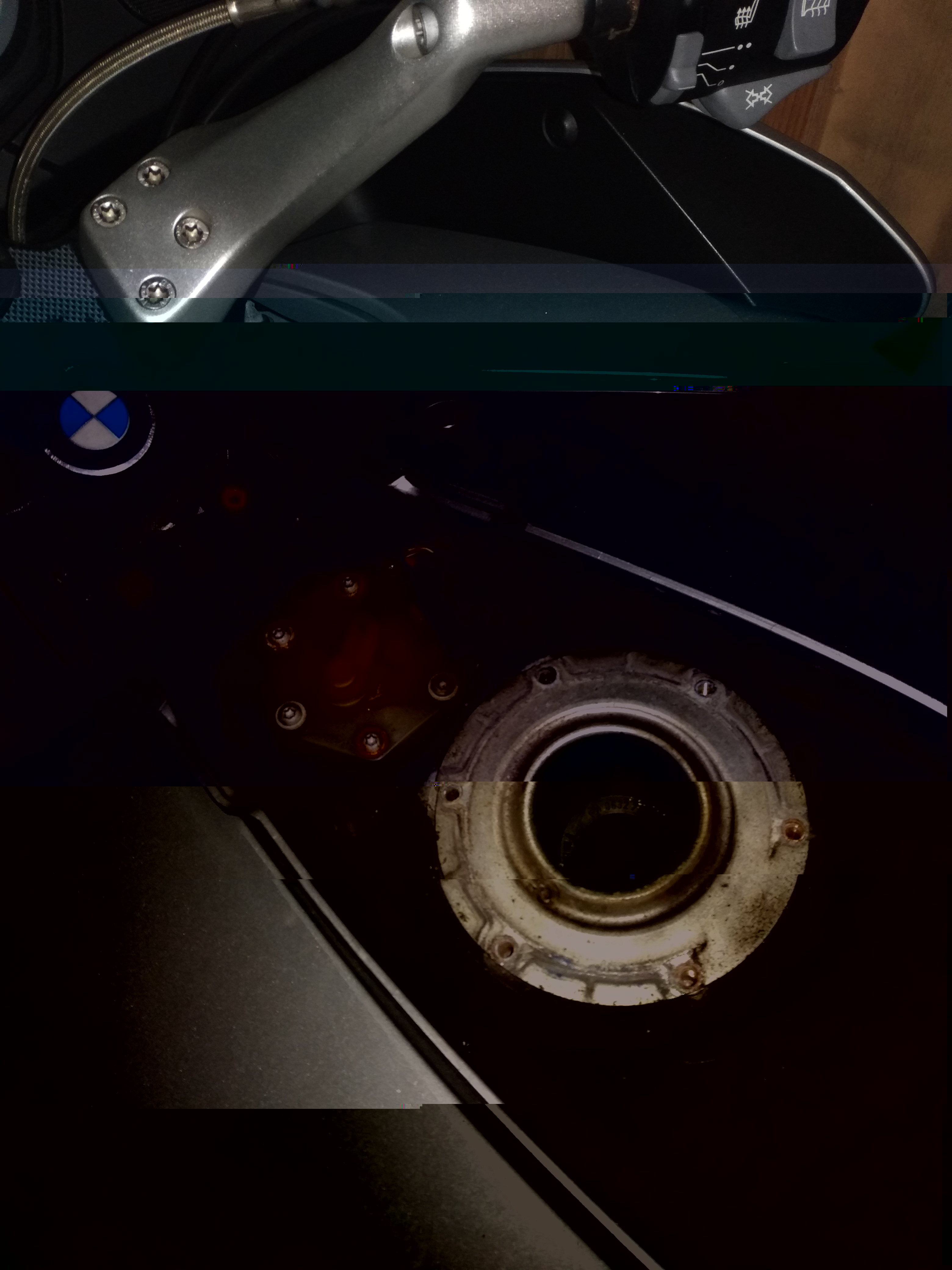

Heb alle rubbers nagelopen. Zien er goed uit. Daarnaast kan de dealer niet de juiste bestellen. :cry:
Als ik simpel nadenk zou het altijd moeten stinken als de rubbers slecht zijn en niet alleen tijdens het rijden. (In de garage ruik je niks als die gewoon stil staat)
Maar wellicht is er een oplossing. Toen ik gisteren alles los had zag ik het slangetje van de veiligheidsklep eraf liggen. Dit zou de lucht kunnen verklaren. Dan gaat de lucht ook langs de toen afgeplakte plekken/tankdop omhoog. Deze heb ik weer vast gezet en vandaag/morgen hoop ik dat het dus opgelost is.
Slangetje los van veiligheidsklep benzinetank

Slangetje zit vast en probleem opgelost Big RT Smile
