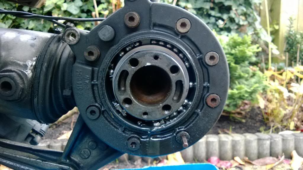

Nou, Ik weet wat het is :'(
Hier worden we niet vrolijk van.... waar haal ik nou zo snel een nieuw lager vandaan, deze is maar 30 dkm mee gegaan...

Re: Rare tik tijdens het rijden
Ho-lee-crap!!!
Dat is zeker geen leuke ontdekking-maar geluk dat je het op tijd hebt gezien!
Veel success met de reparatie...
Hoi.
Dat lager gaat wel meer stuk en reparatie is niet zo'n groot drama.
Heb er al een 10-tal vervangen.
Wat niet normaal is, is de lage km-stand.
Mijn ervaring is dat de boel te strak is uitgeshimmed, af-fabriek.
Ik zou dan ook die afstelling (laten) controleren.
Groeten, Paul.
Groeten, Paul.
Was de keerring nog intact?
Een defecte keerring en een beetje zand kan het leven van een lager ernstig verkorten.
