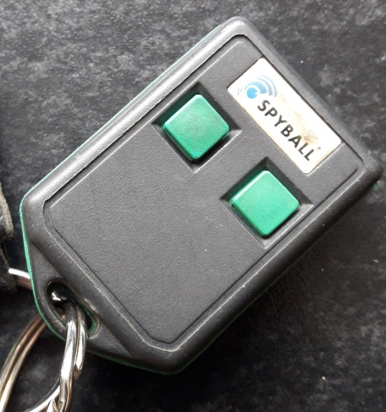

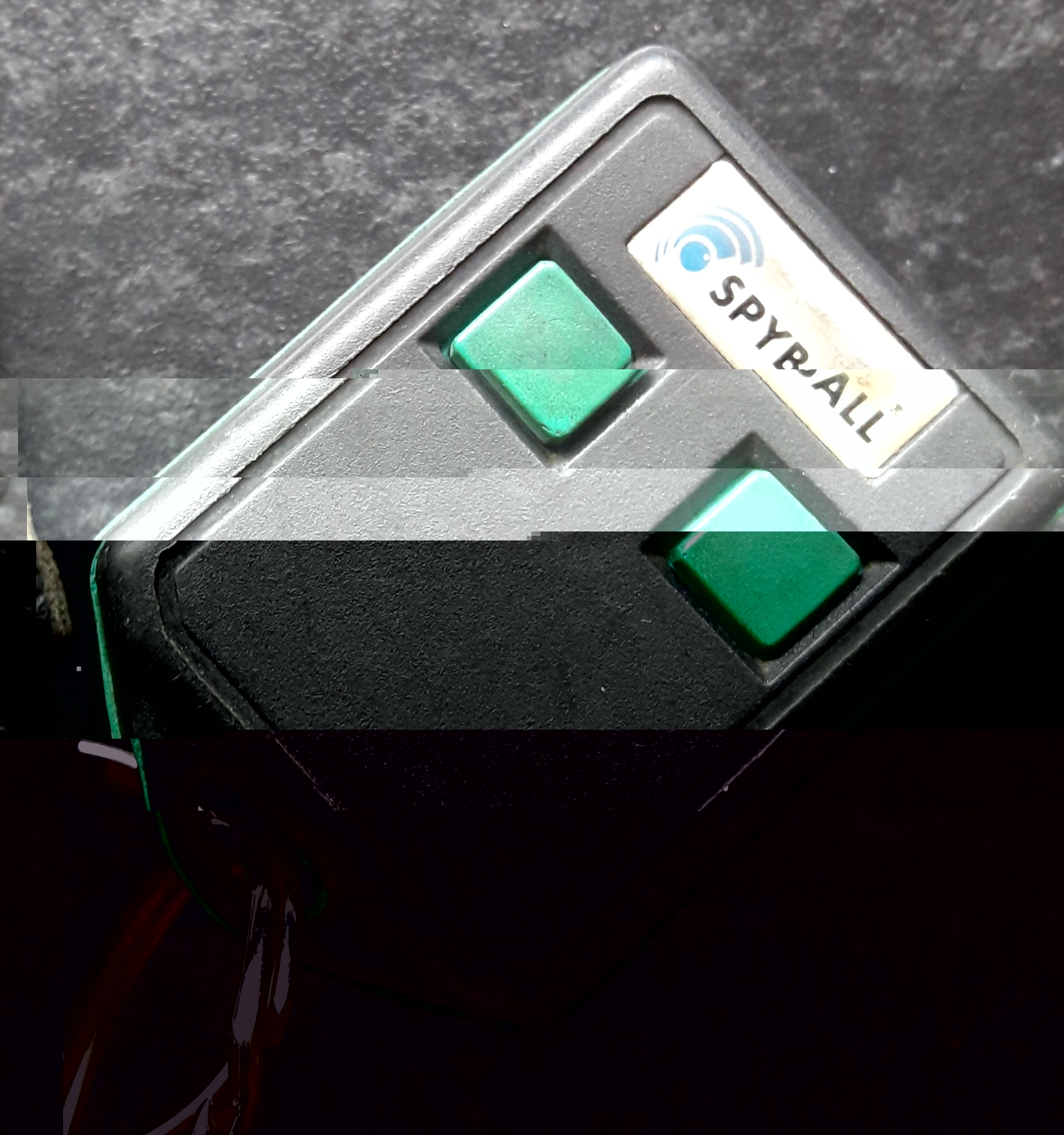

nee is niet dezelfde. is een klein zwart AB'the met 2 knoppen en in het midden een led lampjeBerrybeer schreef: 09 jul 2018, 12:42 Hebben we het over hetzelfde alarm? Ik heb al vaker het batterijtje verwisseld zónder dat ik daarna een probleem met het alarm kreeg.

Dan kan je in ieder geval zien dat de zender (AB) werkt. De led gaat dan mee aan. Weet je in ieder geval dat de batterij werkt en kontakt maakt.
Ik had goed moeten lezen. Ik dacht dat jij (Steinbock) de foto geplaatst had. Vandaar dat ik zo enthousiast aangaf dat die het geheugen wel vast hield.
Helaas weet ik dat niet van de zwarte AB.
