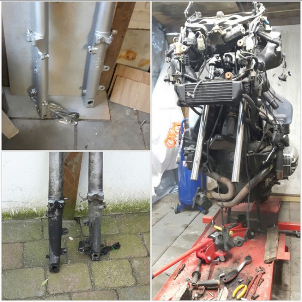

mijn pas verworven rt-tje heeft wat aandacht nodig
eerst alle tupperware eraf en aan de voorkant maar eens begonnen
keringen waren lek, dus gelijk maar nieuwe ingedaan

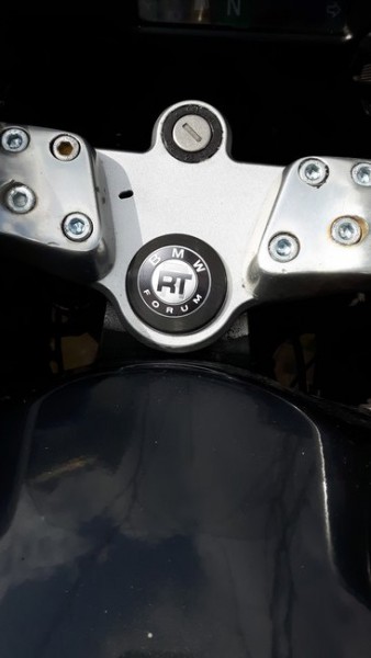

zo weer verder gegaan met het opknappen
e.e.a. liet even op zich wachten daar beide schetsplaten wat laswerk hadden
buiten het feit dat ik een paar kilo straatvuil heb verwijderd op plaatsen waar je normaal niet komt
de radio verwijderd, wat een onzinding moet je met zo,n ding op de motor ? kastje veelste makkelijk voor mijn slot en handschoenen op te bergen

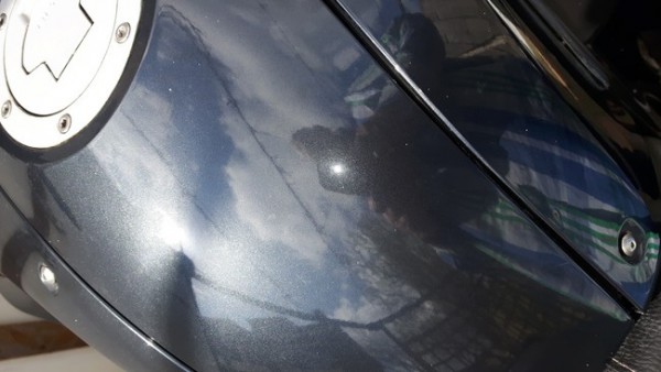

kroonplaat weer mooi gemaakt, maar je kunt je voorstellen hoe hij eruit zag na 2 ton op de teller :D
2 maal gepolijst en in de was gezet
blinkt weer als een keutel in de maneschijn Big RT Smile
had wat storingkjes met hulp van Isaac opgelost !

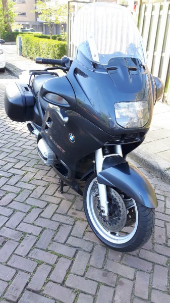

na een grondige opknapbeurt het resultaat van een 1100rt met 2 ton op de teller!
wel een kleine upgrade gedaan
het spatbord ven een 1150 erop gemonteerd
domweg dat ik het originele zo ontzettend lelijk vind (hoog suske en wiske gehalte! motor van jerommeke :lol: )
en gelijk heldere knippers erin de oranje waren nogal verschillend verschoten
ze rijd als een tierelier heel blij
