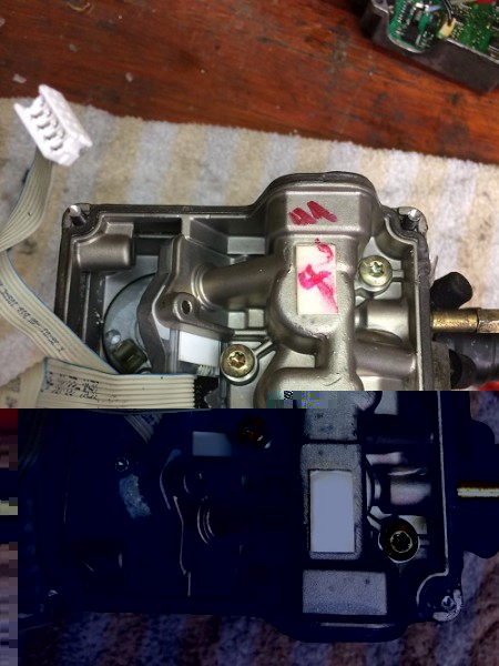

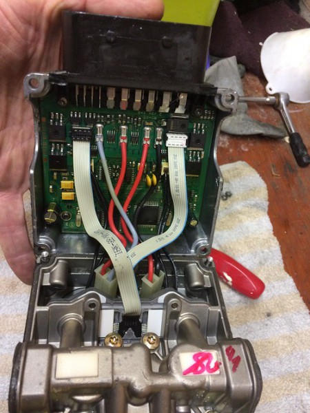

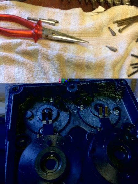

Omdat mijn eigen pomp defect blijkt te zijn na het uitlezen ( nogmaals bedankt Paul )
en de pomp die Paul nog had liggen nog slechter bleek te zijn heb ik besloten beide pompen te demonteren en te proberen van 2 pompen een goede te maken.
Ik heb hier alleen de foto,s van mijn eigen pomp toegevoegd, deze is gelukkig inwendig goed schoon gebleven.
De andere pomp die ik heb gedemonteerd heeft blijkbaar gelekt op vele seals, er zit veel zand, troep en vocht in de print.
Ook tussen de servo motoren zat allerlei vuil en vocht, hierdoor is ook veel corrosie gekomen in de pomp

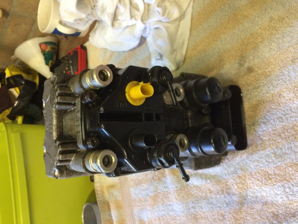

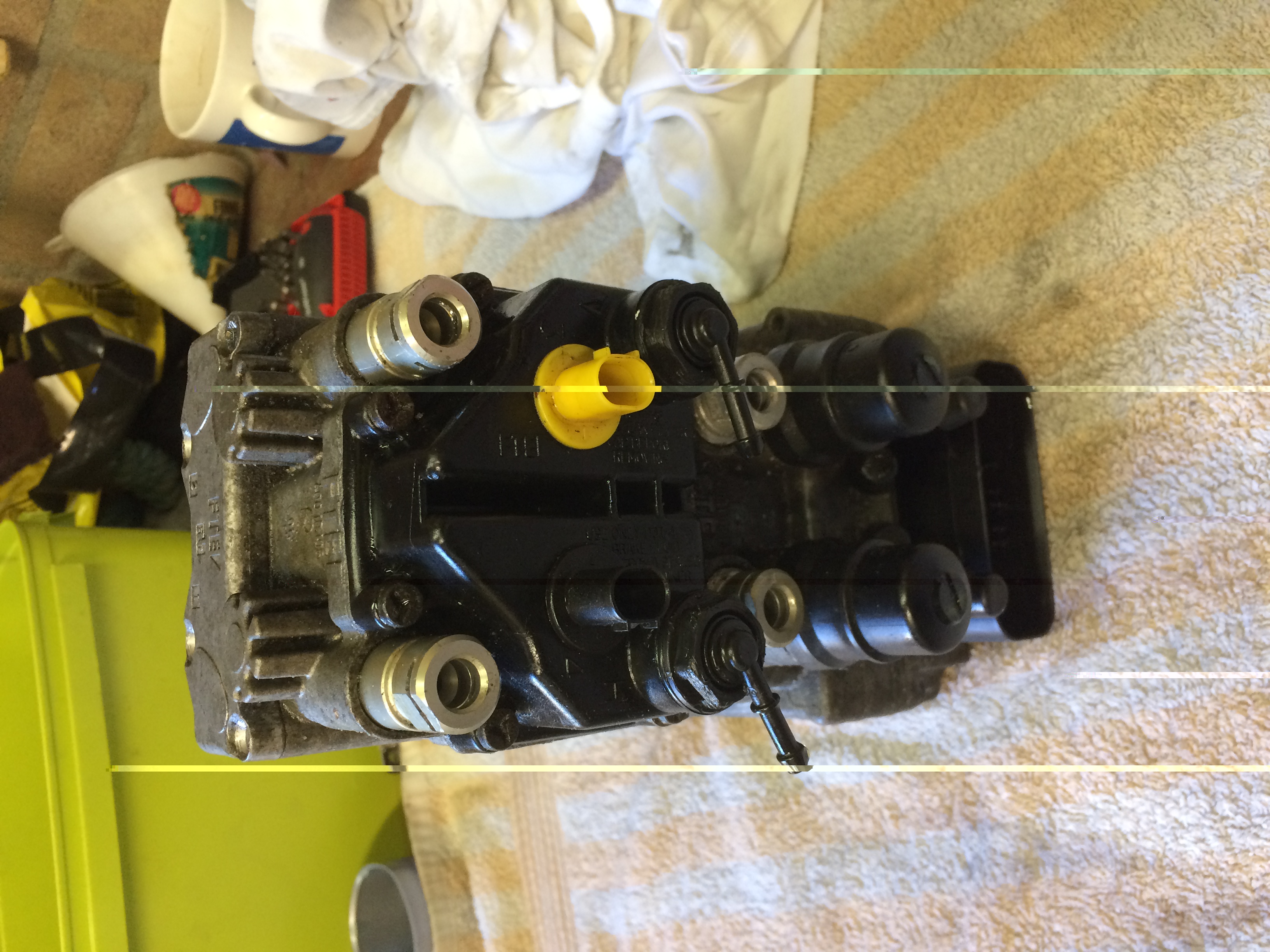

Als eerste de pomp uit de motor demonteren is redelijk eenvoudig
Wel eerst even een accupol losmaken
gedemonteerde pomp
Nu blijkt dat je speciaal gereedschap nodig hebt, de 3 wing bit, voor demontage van de bouten
deze met torx demonteren
[attachment=0]d.jpg[/attachment
Na demontage alle onderdelen goed reinigen, ik heb Remmen reiniger, scotch brite en perslucht gebruikt
Laatst gewijzigd door minko op 15 sep 2017, 22:43, 2 keer totaal gewijzigd.

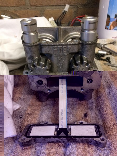

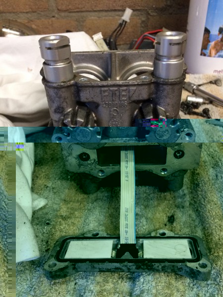

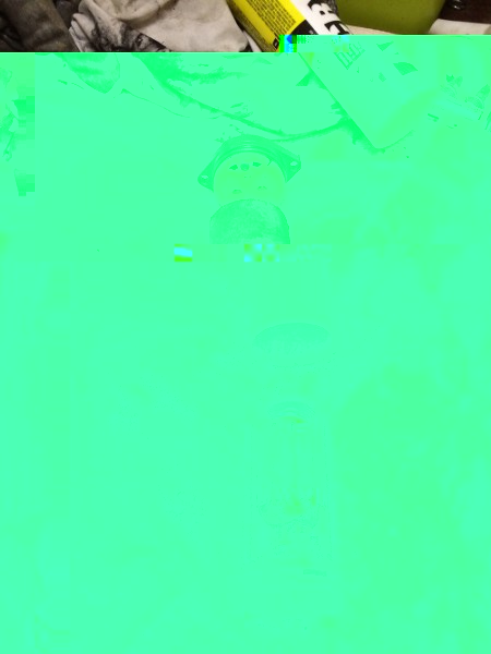

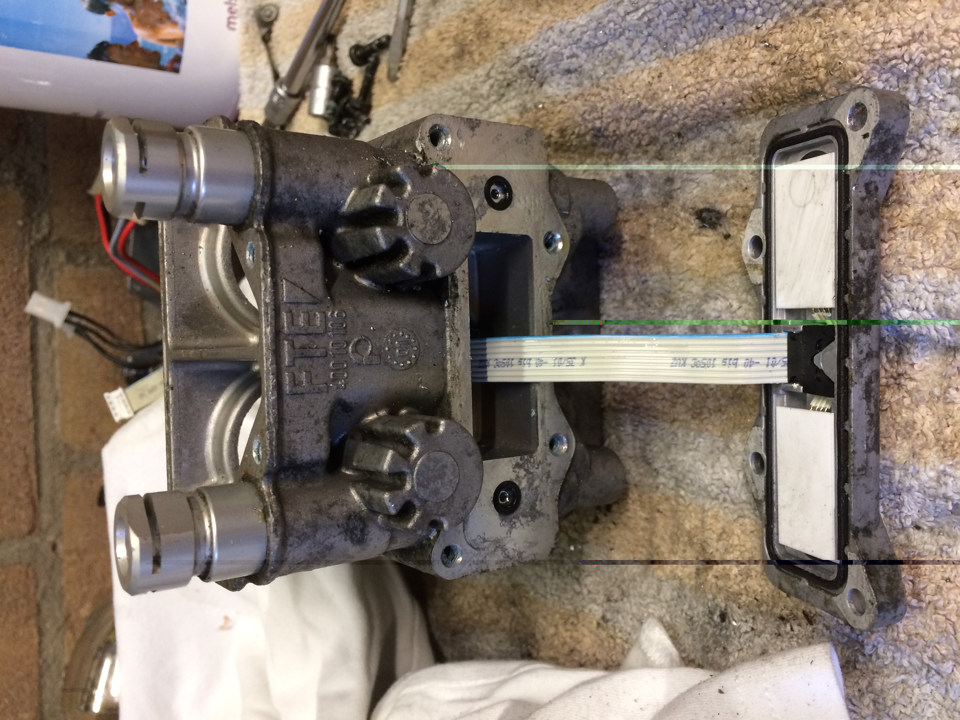

Verder met demonteren van de olie niveau sensoren
ik denk dat dit de druksensoren achterin de pomp zijn, die de pompdruk registreren
De servo motoren bleken bij de test verdacht ivm de een te hoge en de andere te lage druk, dus openen
Laatst gewijzigd door minko op 15 sep 2017, 22:37, 1 keer totaal gewijzigd.

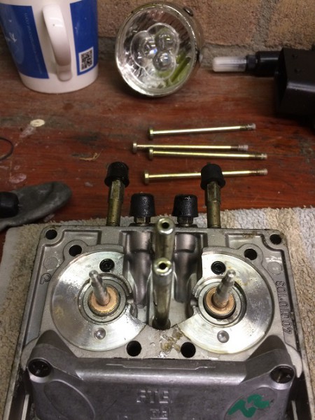

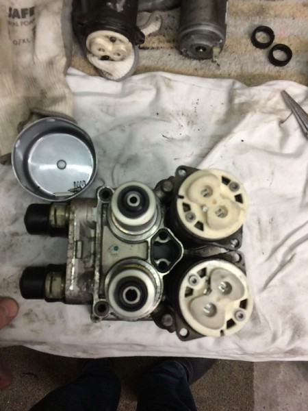

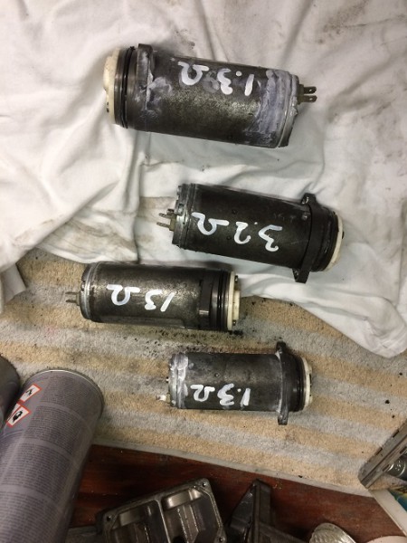

Demontage van de servo motoren ( 4 stuks van beide pompen ) en die zijn echt ontzettend vuil
Alle 4 dus schoongemaakt en de weerstand gemeten
De 2 motoren met de 1,3 Ohm ga ik weer inbouwen. De andere 2 hebben rare Ohmse waardes en vertrouw ik niet :cry:

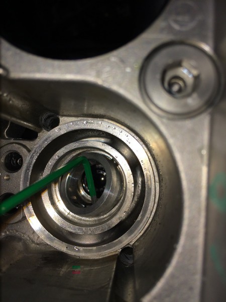

Samenbouwen van de componenten.
Let goed op dat de nippel, veer en pen weer op de juiste plek terug komen.
Lastig om de ring weer op zn plek te krijgen, maar met een inbussleutel de pen en veer indrukken en dan de ring in de kamer drukken lukt na enige pogingen.
terug plaatsen van de spoelen

Plaats de 2 schoongemaakte servo motoren in het andere pompdeel. Let goed op de oringen, zijn deze beschadigd dan vervangen
Alle boutjes met 3wing bit zijn vervangen door inbus boutjes
Morgen verder met samenbouwen en dan weer inbouwen.
Natuurlijk zijn alle delen vooraf aan het samenbouwen goed gereinigd met oa scotch brite, remmenreiniger en perslucht Big RT Smile

Heb je ergens 2 andere motortjes vandaan gehaald?
Zijn de o-ringen voor de afdichting ergens te koop? Materiaal en afmeting belangrijk ivm bestendigheid tegen de remvloeistof.
Verder complimenten voor je aanpak, als dit lukt dan is er hoop voor al degenen die zo'n pomp defect hebben en het aandurven om hem open te peuteren. _004

Re: Revisie I ABS r1150RT
Ongelezen bericht door minko »

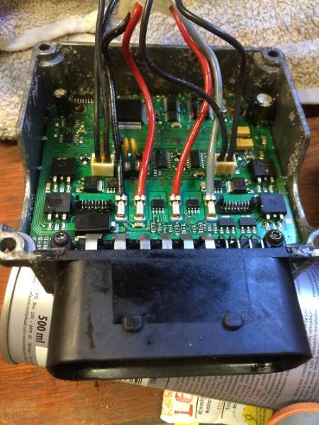

Hier het vervolg
Het is me ( nog ) niet gelukt maar ik heb een hoop over de pomp geleerd
Ik denk dat het aan de druksensor ligt maar van beide pompen is die vlgs mij kapot.
Heb voor nu de pomp maar even verwijderd en de boel zonder ABS aangesloten
De werking van de pomp heb ik redelijk door denk ik.
Aan de motor hang een peristaltische pomp die de olie verpompt
De motor draait rond waardoor de asjes tegen de wand worden gedrukt, Hierdoor wordt de olie vooruit gedrukt.
Een soort gelijke pomp hebben we op t werk ook ( google maar eens )
De witte kunststof behuizing zorgt dat de olie juist wordt aangevoerd naar de pomp en afgevoerd de ABS pomp in
De olie gaat door diverse kanalen.
De spoel ( de grijze ronde delen onderaan de foto ) wordt meer of minder uitgestuurd door de remhendel uitslag
Hierdoor wordt de pen die in de spoel zit meer of minder naar buiten gedrukt waardoor en meer of minder olie druk op de sensor komt
Via de bandkabel wordt deze druk naar de print doorgegeven.
Vlgs mij is deze druksensor bij mij defect waardoor bij grotere hendel druk de ABS in storing valt op de achterren zoals ook uit de g911 uitlezing kwam.
Met de 2e druksensor uit de andere pomp die ik op dezelfde print heb aangesloten kreeg ik namelijk de fout op de voor rem.
Ook heb ik nog gekeken of de drukventielen gangbaar zijn, Deze zijn prima, veren goed en lopen niet zwaar.
Ik ben er nog niet uit waar de anderen druksensor in het voorste deel van de pomp voor dient.
Hier moet ik nog meer onderzoek voor doen.
Ik ga de defecte pomp ook nog open zagen om de kanaal loop te leren kennen.\Foto's zal ik ook uploaden.
Ik denk dat de vele problemen met deze pompen ook veel elektrische problemen zijn.
Vervuiling zorg ervoor dat de juiste druk niet op de sensoren komt en de pomp hierdoor dus in storing gaat.
In mijn geval was de pomp volledig schoon ( geen vervuilde remolie ) en gaat t fout denk ik fout door de druk sensoren.
