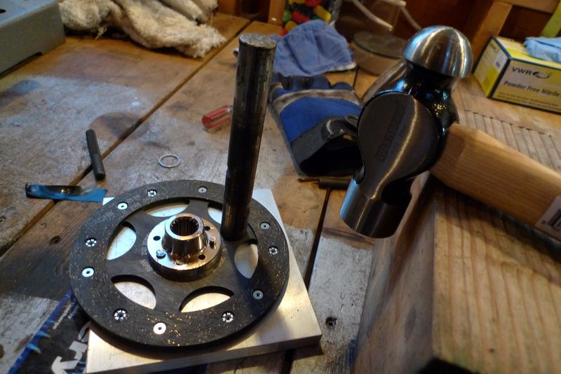

Hier de verklaring waarom de splines van de 6 bakken van de r1150 rt kapot gaan.
Klinkt me heel geloofwaardig.
Die 6e versnelling dus alleen op hoge snelheden gebruiken.
Er komen dus te hoge krachten op de splines bij lage toeren on de 6e versnelling
https://www.youtube.com/watch?v=Jx3e0gqzylY
Wie weet waar de gemodificeerde koppeling of hoofdas van de versnellingsbak te koop is.
Wat is wijheid as vervangen in huidige bak of een goede bak zoeken

de km stand van mn motor is 72000 km, ik heb m net. Hij is wel sinds 2006 in onderhoud geweest, daar heb ik alle papieren van.
Koppeling of smeren splines zie ik nergens terug
Wel het spoelen van de ABS waar ik heel goed op gelet heb.
maar op YouTube hoor je veel motoren met een veel lagere km stand.
Als ik t zo lees en zie is het probleem in te lage toeren in de 6e versnelling rijden.
Lekker zuinig, niet dus
De 5 bakken hebben nauwelijks problemen met dit issue.
Dus op zoek naar een goede bak met goede splines,
en een gemodificeerde koppeling plaat die verder over de splines valt waardoor er minder koppel op de splines komt.

De gehele koppeling vervangen en de bak naar Reco voor de as en lager vervanging: dan weet je tenminste wat je hebt, met een gebruikte bak van een ander koop je ook de ellende van een ander ....
Over een paar weken gaat bij mij de boel er ook onderuit voor dezelfde check/reparatie, heb inmiddels bij de nieuwe koppelingsplaat een bus laten plaatsen zodat de splines van de as volledig in de splines van de koppelingsplaat zitten (ontwerpfoutje BMW maar dat mag je niet hardop zeggen), zelfde modificatie die Chris Harris ook laat uitvoeren. Als bij mij de ingaande as rot is gaat die ook naar Reco (mooi ander pand sinds kort, lekker ruim!)
Vrijdag komt de nieuwe motorbrug zodat mijn rug heel blijft ..

De kilometerstanden zullen lager liggen daar omdat we hier in een land zonder heuvels/bergen wonen. Het belachelijke is weer dat BMW niks doet om het probleem op te lossen.minko schreef:de km stand van mn motor is 72000 km, ik heb m net. Hij is wel sinds 2006 in onderhoud geweest, daar heb ik alle papieren van.
maar op YouTube hoor je veel motoren met een veel lagere km stand.![]()
Lekker zuinig, niet dus![]()
Dus op zoek naar een goede bak met goede splines,![]()

Baird,
Waar heb je de koppelingsplaat laten modificeren of waar heb je de aangepaste plaat gekocht.
Ik wil deze ook graag toepassen zodat ik zeker weet dat t goed zit voorlopig.
Hoor graag van je
Hoor graag van je
- Berichten: 4388
Re: Versnellings bak revisie R1150RT
We hebben er twee aangepast en gaan daar eerst mee rijden, als dat allemaal goed gaat komt het pas in de publiciteit om teleurstellingen te voorkomen. Mogelijk gaan we ze leveren aan de Forumleden als daar behoefte aan bestaat.minko schreef:Baird,
Ik wil deze ook graag toepassen zodat ik zeker weet dat t goed zit voorlopig.![]()
Hoor graag van je

Ik ben begonnen met (Net als vele voor mij denk ik ) een opvulring te maken voor de koppelings plaat.
Dit moet voorkomen dat ik weer een kapotte bak heb.
Eerst vel gelezen op internet
Defecte koppeling demonteren alles opmeten
Toen zelf veel gemeten en uiteindelijk een 3D tekening gemaakt
Op mn werk met een 3D printer een model laten maken
Deze weer tussen mn oude koppeling gebouwd om even te kijken en te meten of de tekening juist is de splines liggen nu 4.5 mm verder richting de versnellingsbak
Revisie bak, koppeling plaat , diafragma plaat, boutjes en pakking inmiddels besteld
De ring van staal wordt begin volgende week gemaakt
Klinknagels worden volgende week geleverd.
Dan op mn gemak de nieuwe plaat van de kern losboren en de metalen schijf ertussen plaatsen.
Ik dacht om ze eerst met boutjes te monteren, op een na
dan is alles al gefixeerd voor dat ik de eerste klinknagel aanbreng.
Anders kan bij het vast persen van de klinknagel de boel al scheef staan of verdraaien oid
Dan 180 graden tegenover de eerste klinknagel het boutje eruit en de 2e klinknagel vast etc en etc
Het enige wat ik nog moet hebben is een soort pen, centrering om de koppeling op het vliegwiel te monteren
Deze zoek ik nog ? In iedergeval de maatvoering ervan
Dan kan ik m zelf draaien
Wordt vervolgd als alles binnen is

De verloop ring heb ik ook al in mijn bezit.
Deze maten heb ik aangehouden De klinknagels heb ik hier bij "blankers unsuzal classics "
besteld, kan je ze per stuk kopen.
Deze zaak heeft een hele berekening voor me gemaakt.
Nominaal 10.5 mm te klinken, dan moet de klinknagel 15.5 mm hoog zijn. Ik heb dus 5 x 16 mm besteld.
hier kan je ook hulpstukken voor ronde koppen ed kopen
Zo wil ik het klinken gaan uitvoeren voor het klinken bout ik het samenspel van de ringen en plaat eerst even met 4 boutjes vast.
Dan de overige 4 gaten klinken, dan de boutjes eruit en de overige klinken.
vlakheid en slingering laten meten op een 3D meetbank.
Dan monteren als de maatvoering oke is.
Nu nog wachten op koppelingsplaat en drukgroep.
Deze heb ik besteld bij : REXBO .nl
Zeer betaalbaar en de originele sachs producten.
De stalen delen heb ik bij een motorzaak laten bekijken en kunnen zo terug geplaatst worden.
Alles is recht en ik meet ook geen slijtage oid.
Wordt weer vervolgd

Alle spullen binnen gehad.
Eerst de koppeling maar los geboord.
De vulring ertussen geplaatst en op 4 punten met bouten en moeten aan elkaar gebout.
Dan weet ik zeker dat de vooraf goed op elkaar geklemd zitten
mbv de centrerings pen ( Baird, bedkt voor de tekening )
de koppeling centreren in het vliegwiel De andere versnellingsbak erop. Natuurlijk de as smeren met Staburag
En dan alles weer terug bouwen. Gelijk maar mijn roestige bochten zwart gespoten.
Ik kreeg ze niet meer netjes met scotch brite etc.
Helaas braken er bij demontage 3 draadeinden af.
Deze met allerlei hulpmiddelen niet te demonteren
Dus netjes uitgeboord en draad getapt en nieuwe draadeinden erin gedraaid.
Natuurlijk alles met koperslip gemonteerd, Had BMW ook moeten doen
Later weer verder.
Het was genoeg voor dit weekend

Even een off-topic update: mijn brommer zit sinds vanmiddag ook weer helemaal in elkaar met een nieuwe seal in de bak, de koppeling komt mooi vrij, bij deze voormalig Engelse roestbak de nodige zooi los gehakt, uitgeboord, gemodificeerd en weer gemonteerd.Baird schreef:Zojuist de bak bij mijn motor verwijderd: alle splines van zowel de frictieplaat als de ingaande as zijn in prima conditie. De oude frictieplaat is 1 mm dunner dan de nieuwe frictieplaat. De stand is nu 130.000 km, bij 50.000 km hebben we een lube-job gedaan, nu waren ze kurkdroog. Blijkbaar 'verdwijnt' de Staburag zachtjes in de loop van de tijd, de genoemde interval van 40.000 km is misschien zo gek nog niet.
Inmiddels de complete nieuwe koppeling inclusief de gemodificeerde schijf ingebouwd. Omdat er een seal lekt van de bak moet die eerst gerepareerd worden alvorens de boel verder op te bouwen.
