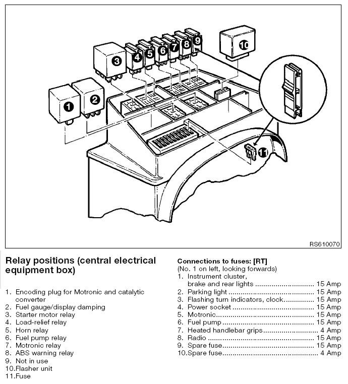

Gisteren zag ik ook dat de eerste zekering(links als je op de motor zit) waarop staat 15(bovenop de kop) en 32 v op de zijkant stuk was.
Ik kwam er pas achter toen ik alle zekeringen ook maar even naliep en dat met een klein schroevendraaiertje deed en de bovenste draad beroerde.
Deze bewoog meteen. Ook vervangen met een 15 / 32 v? denk ik?
Wat ik nog lees en dus vergeten ben is de spanning op de stekker te meten. :cry:
Ga ik ook doen en daarna de conclusie aan jullie mededelen
Thanx maar weer Big RT Smile
Jaap
Berichten: 1016
Re: display oliedruk en benzinestand

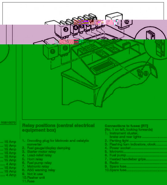

Zekering 1 is 15A. Dat is de zekering voor;
F1 15A + 15 Display lampjes (brandstof/Dynamo/Oliedruk/Vrij-stand)
+ 15 Brandstof niveau unit (zekering kast)
+ 15A Tacho meter (toeren teller)
Dat jouw display dan niet werkt klopt helemaal. Maar wat de oorzaak is van de defecte zekering moet je wel even bekijken.
Vaak zijn het draden die langs het frame lopen en beschadigen door trillingen. Dan wel bij de overgangen zoeken van frame naar stuurhuis. Daar beweegt het meeste.
Waar de 32V voor staat weet ik niet. Zou een maat kunnen zijn of een maximale spanning voor dit type zekering. Zolang de 15A er maar is.
Ik zou persoonlijk nooit met geleidende materialen in of aan zekeringen "peuteren". :$
Het risico dat je dan per ongeluk een defecte zekering overbrugt en gevolg-schade veroorzaakt is dan redelijk reëel.
Als je een zekering wilt testen kan je ook met een digitale (ivm interne weerstand) spanningsmeter (n het bereik tot 20 volt) over de zekering heen meten;
Is de zekering heel, dan meet je 0 volt, is de zekering stuk dan meet je een spanning, meestal 12 volt of om & nabij.
Het kán zijn dat die zekering doorgeslagen is omdat je met het display (connector) bezig geweest bent. _001
