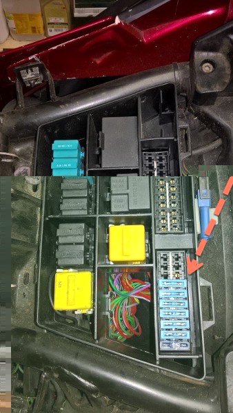

Re: aansluiten van de Zumo 390LM op R1100RT
hij is nu aangesloten rechtstreeks in de zekeringkast
alleen kan ik in het grote boek waar alle details van de motor instaan
niet kunnen vinden hoe de verdeling daar van is
als je achter de motor staat en in rij richting in de zekeringkast kijkt
zit hij nu aangesloten op de eerste roze zekering van rechts naar links gezien
het is een zekering van 4 amp waar is die van ???
de andere zijn van die blauwe en die zijn 15 amp

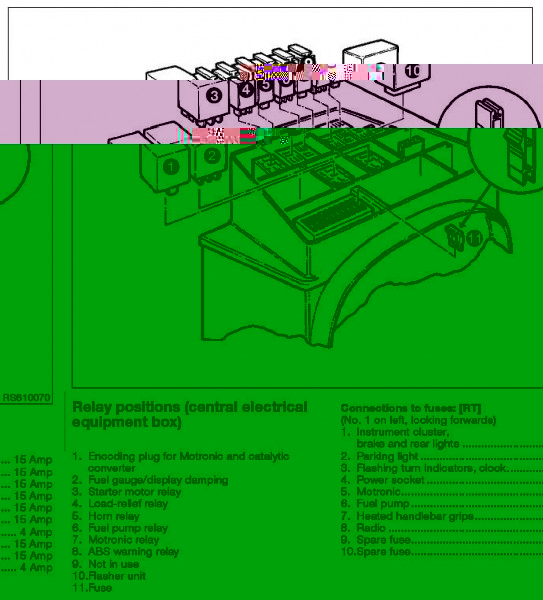

Volgens mij staan ze ook benoemd in de Gebruikershandleiding, maar bij deze;
RToon
klopt die afbeelding heb ik ook
maar het gaat over de groep zekeringen waar nummer 11 bij hoort
niet over de bovenste groep
Ik begrijp je helaas niet.
Dit zijn de enige zekeringen die er in zit, normaal gesproken.
En die zitten dus net zo als de tekening als je "over de motor heen" naar voren kijkt.
(brede kant van de zekering-bak naar de passagierszadel, als ik het mij goed herinner)
De bovenste groep zijn relais, daar hoef je niet te zijn.
Zojuist ff gecheckt. Klopt Inspector (trek jouw woorden nooit in twijfel hoor! ;) ) -top-

Inspector Gadget schreef:(brede kant van de zekering-bak naar de passagierszadel, als ik het mij goed herinner)
Oh, ik kan mij absoluut vergissen hoor!
Ik maak elke dag fouten en ben een meester in het oplossen daarvan. ;)

RToon
Berichten: 273
Woonplaats of omgeving: Asten
Locatie: Asten
Inspector Gadget schreef:Ik begrijp je helaas niet.
inderdaad die rij bedoel ik
de tekening verkeerd gelezen
op de foto zitten 7 zekeringen
in mijn RT van bouwjaar 2000 zitten er 8
maar ook maar 1 blok dat waar de pijl bij staat
het blok erboven zit er niet in
RToon schreef:inderdaad die rij bedoel ik
Sorry maar je moet proberen het iets meer/duidelijker te duiden want "die rij" zijn er dus 3 in mijn optiek; ;)
De 1e rij een hele reeks aan relais.
De 2e rij zit de "beroemde" code-plug, nog een relais en de grootste relais qua afmetingen, de clignoteur.
En de 3e rij een reeks aan zekeringen (en nog een 2e reeks als je de RT-P uitvoering hebt)
Dus ...
RToon schreef:de tekening verkeerd gelezen
Is ook niet altijd eenvoudig, begrijp ik goed.
Mijn tip, print dat soort dingen altijd uit en neem het mee onder je motor (zadel in dit geval) en ga vergelijken.
RToon schreef:op de foto zitten 7 zekeringen
Ja, de informatie zal je moeten proberen te "lezen" & te interpreteren want anders kan je soms voor een rare verrassing komen te staan als zoekt naar iets wat afwijkt met de info die je hebt.
Regel 1 van dergelijke tekeningen is dat het getoonde aantal zekeringen altijd indicatief zijn.
Je moet toch echt heel goed kijken naar de (eerder) aangegeven lijst van zekering-nummers en hun functie.
Zekering #8 is de (optionele) radio. Zit die er niet in, dan zit de zekering er fabrieks-af ook niet in.
De getoonde foto(!) is degene van een RT-P, en die hebben door de bank genomen (ook) geen FM-radio aan boord. En vandaar maar 7x zekeringen in die ene (voorbeeld) foto. (en de lege 2e rij aan zekeringhouders).
RToon schreef:maar ook maar 1 blok dat waar de pijl bij staat
Ja, de foto is van een RT-P model, maar dat slaat in dit geval alleen op de 2e (op de foto, lege) zekeringblok.
Bij de burger-versie zal die 2e zekeringblok er inderdaad niet inzitten.
oke hellemaal duidelijk
schema lezen is inderdaad niet eenvoudig
het verschil zit dus in de foto die is van een RT-P
vandaar mijn 8e zekering en maar 1 zekering blok _004
