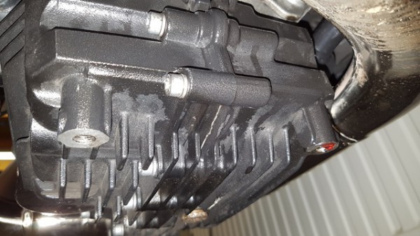

Afgelopen zomer ontdekte ik rode oliedruppels (versnellingsbakolie) onder mijn motorblok.
Ik had toch een afspraak staan voor het vervangen van mijn achterband konden ze gelijk naar de olielekkage kijken. Er was een oliespoortje te zien van tussen de hulpkoppeling cilinder en de versnellingsbak. Na het demonteren van de hulpkoppeling cilinder was te zien dat de oliekering lek was. Echter na het vervangen was de olielekkage minder geworden maar niet opgelost. :evil:
In eerste instantie dacht ik dat het nog rest olie was van de oude lekkage wat aan de stift zat die door de hulpkoppeling cilinder door de bak de koppeling bediend. Maar na grondige inspectie :geek: van mijn motordealer bleek er ook olie van tussen de versnellingsbak en het motorblok te lekken. Het was toen eind oktober en ik rij toch niet in de winter door en mijn motordealer zag dit wel zitten voor een winterklus. Vorige week is de motor opgehaald voor reparatie en gelijk voor onderhoud stond er toch.

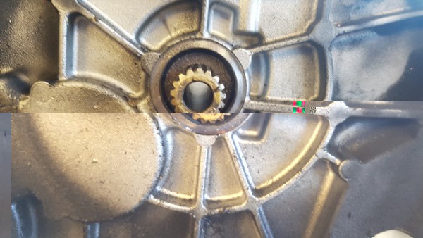

De oliekering van de uitgaande as van de versnellingsbak was lek en ook de oliekering van de balans as. Verder zijn er preventief alle overige oliekeringen vervangen. De koppeling was nog als nieuw (67000 km) scheelt toch weer in de kosten.

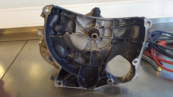

Het is te doen hoor, hier mijn nieuwe koppeling op zijn plek, volgende week weer opbouwen, wel een brug gekocht om de rug te sparen. Belangrijkste is dat je geen haast moet hebben ...

Het kan redelijkerwijs in een dag als de ingaande as niet defect is en je verder geen andere euvels tegen komt (lekkende seals o.i.d.), makkelijkst is als je met zijn tweeën bent en eentje het al eens eerder gedaan heeft. Het lijkt heel spannend maar het valt wel mee, het oogt heftig. _004
