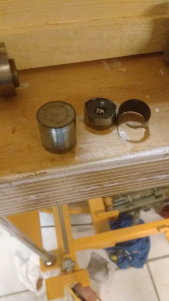

2 maanden geleden een andere cilinderkop geplaatst omdat de as en tuimelaar niet meer los van elkaar draaide.
Afgelopen woensdag weggeweest met de motor en na een ritje van 45 kilometer thuisgekomen en er kwam uit de rechtercilinderkop een tikkend geluid.
motor aflaten koelen en toen nog een keer gestart dan is de tik niet aanwezig maar als de motor warmer wordt komt deze weer terug.
gisteravond de rechterkant de kleppendeksel eraf gehaald en in eerste instantie weinig te zien.
besloten om het klepmechaniek te demonteren.
daar bleek dat de bus die onder de stoterstang zat en boven de nokkenas kapot is. zoals je op foto kan zien.
nokkenas gedeelte heb ik nog op de werkbank liggen. ben van plan om uit de defecte kop van de vorige keer een bus uit te halen en in deze te stoppen.
deel waar de bus doorheen glijd is wat ruw dit heb ik met een fijne korrel schuurpapier glad gemaakt.
De bus glijd er nu soepel doorheen.

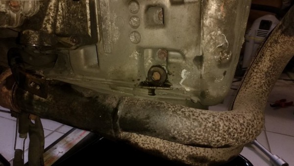

Vanavond geprobeerd om binnen in het blok te kijken.
dit is niet gelukt.
Daarbij een bout losgemaakt die ik misschien beter niet had kunnen losmaken. :shock: . Hier kwam een veer achter vandaan. zat ook wat zwarte prut wat lijkt op vloeibare pakking. Bout schoongemaakt en maar weer snel vastgeschroeft.
Ik kan in de manual niet vinden wat die bout en veer doen of tegen aandrukt.
Weet iemand wat die bout en veer doen?
Ik weet het niet openmaken als je niet weet wat er achter zit. maar in de ijver om te zoeken naar een andere opening toch gedaan.
Geprobeerd om zoveel mogelijk de olie kanalen door te blazen vanaf de cilinderkop terug naar het oliefilter.
Vermoeden is dat er toch op de een of andere manier een verstopping is waardoor er te weinig olie aan de rechterkant komt.
Er kwam nog een restantje olie uit met wat metaal troep erin.
Tot zover de update
Hoop dat iemand antwoord weet op de vraag.

Re: rechtercilinder bmwr1100rs maakt veel lawaai bij warme motor
Waarschijnlijk je nokkenaskettingspanner. Zolang het onderdeel wat op de veer zat er niet uit gekomen is het geen probleem en als je niet de motor verdraait hebt toen de spanner eruit was. Anders zou de timing van de nokkenas kunnen verspringen denk ik . Dus gewoon terug zetten met een nieuwe afdichtring.
