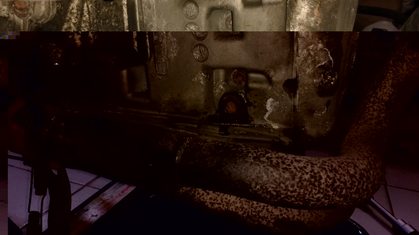

Vanavond geprobeerd om binnen in het blok te kijken.
dit is niet gelukt.
Daarbij een bout losgemaakt die ik misschien beter niet had kunnen losmaken. :shock: . Hier kwam een veer achter vandaan. zat ook wat zwarte prut wat lijkt op vloeibare pakking. Bout schoongemaakt en maar weer snel vastgeschroeft.
Ik kan in de manual niet vinden wat die bout en veer doen of tegen aandrukt.
Weet iemand wat die bout en veer doen?
Ik weet het niet openmaken als je niet weet wat er achter zit. maar in de ijver om te zoeken naar een andere opening toch gedaan.
Geprobeerd om zoveel mogelijk de olie kanalen door te blazen vanaf de cilinderkop terug naar het oliefilter.
Vermoeden is dat er toch op de een of andere manier een verstopping is waardoor er te weinig olie aan de rechterkant komt.
Er kwam nog een restantje olie uit met wat metaal troep erin.
Tot zover de update
Hoop dat iemand antwoord weet op de vraag.
dit is niet gelukt.
Tot zover de update
- Ton1959
Re: rechtercilinder bmwr1100rs maakt veel lawaai bij warme motor
Waarschijnlijk je nokkenaskettingspanner. Zolang het onderdeel wat op de veer zat er niet uit gekomen is het geen probleem en als je niet de motor verdraait hebt toen de spanner eruit was. Anders zou de timing van de nokkenas kunnen verspringen denk ik . Dus gewoon terug zetten met een nieuwe afdichtring.
