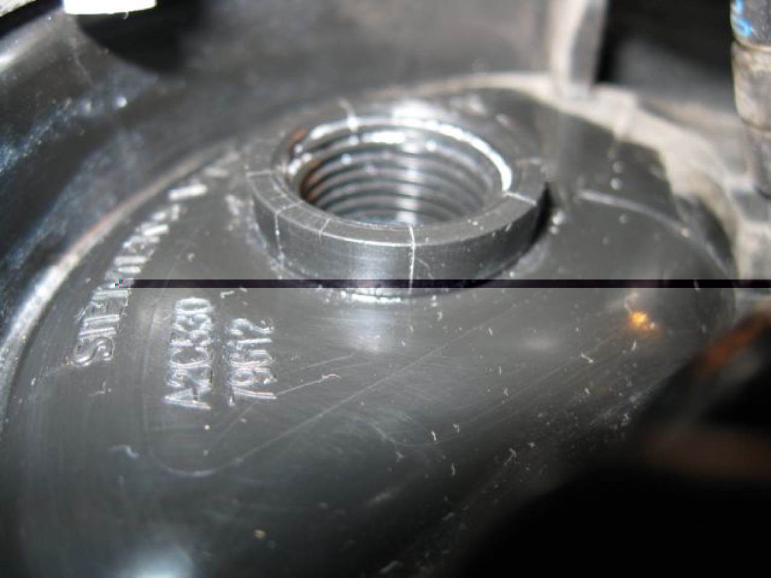

Ken zijn dat daar op die linker plek de snelkoppeling (ook) gescheurd is.
Of, en dat komt helaas ook nog wel eens voor, dat de rand waarin de (plastic) quick disconnect in de brandstoftank geschroefd zit, scheurtjes vertoond.
Foto 1 ter oriëntatie, mét de metalen ring van de terugroep-actie gemonteerd.
Foto 2 ter illustratie hoe die micro-scheurtjes eruit kúnnen zien.

Zal eens kijken rondom de plaats zoals op de foto, s. Thnx _004
