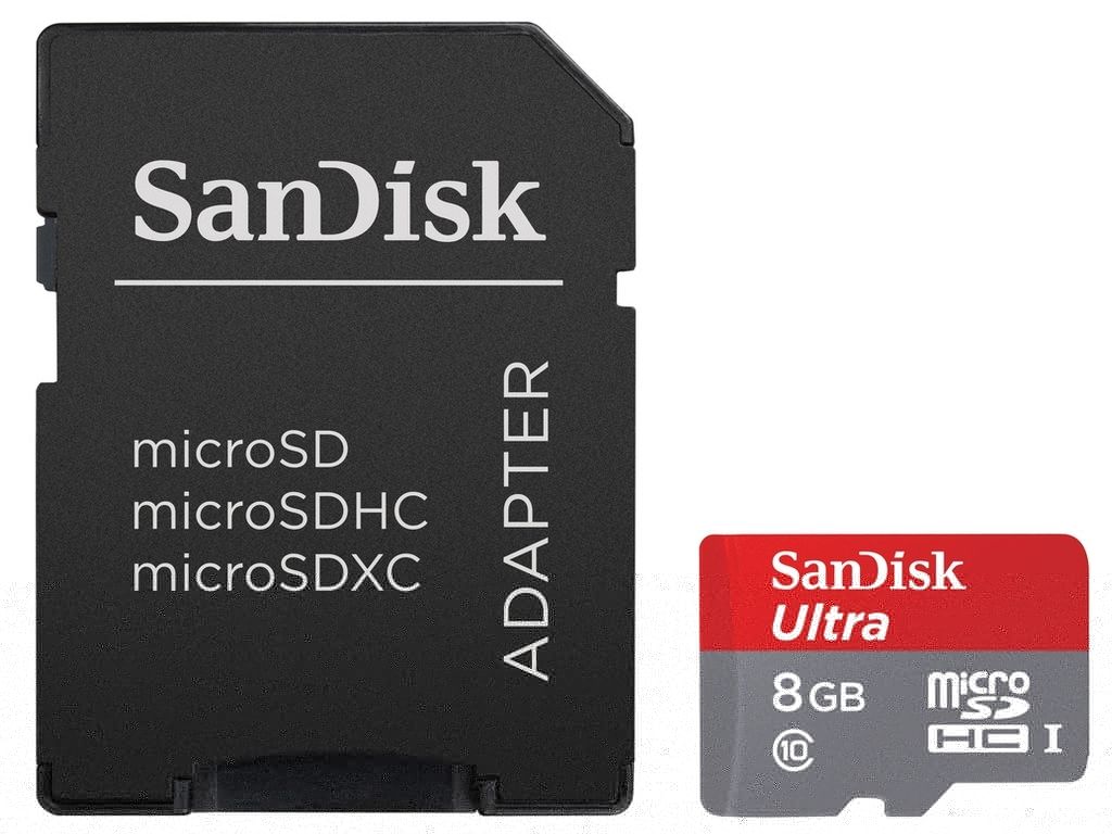

Dan ga ik dat maar eens regelen . Ongeacht wat het resultaat is : word vervolgt _004 . Maar welke sd kaart moet ik exact hebben? Op de bijgevoegde link zie ik verschillende types wat buitenvorm aangaat. Of maakt dit niet uit? De in mijn ogen oude kaart met afgeschuinde hoek , en de andere met een haakje en uitsparing aan zijkant ?

Je moet een micro-SD kaart hebben, 8Gb of groter.
Dat zijn geheugenkaartjes zo groot als een vingernagel.
Trap niet in het gat door (bij wijze van spreken) een micro-SD van hoki-tokr merk te kopen.
Qua snelheid een "x10" maar een hele supersnelle (en dus vaak ook dure) is ook zonde van je geld.

jaybmw schreef:.....knip...... Maar welke sd kaart moet ik exact hebben? Op de bijgevoegde link zie ik verschillende types wat buitenvorm aangaat. Of maakt dit niet uit? De in mijn ogen oude kaart met afgeschuinde hoek , en de andere met een haakje en uitsparing aan zijkant ?
Dank alvast !
Grt , Jeroen .
De micro-SD (die met het haakje en uitsparing) wordt meestal geleverd met adapter. Die adapter heeft de vorm van de normale SD-kaart (die met de schuine kant) waarmee de micro-SD ook gebruikt kan worden in bijv. de SD-sleuf van een laptop.
Micro-SD's zijn die, die ook passen in bijv. smartphones.
Waar je wel op moet letten als je de micro-SD kaart in de Nav.4/Zumo 660 steekt, dat je dat recht en zonder wrikken en wringen doet. Blijkbaar is de sleuf van deze toestellen erg gevoelig voor vervorming, heb ik aan den lijve ondervonden :evil: . Als het kaartje er zowat helemaal in zit moet je wel ff voorzichtig doorduwen totdat je een klikje voelt (en hoort), zodat het vast zit. Daarna er niet meer aankomen, zou ik aanraden.

Ik ben eerlijk gezegd geen voorstander van die SD_naar_Micro=SD kaart adapters;
Omdat het (SD card) geheugen-slot in de laptop-computer bij regelmatig gebruik ook redelijk snel contact-problemen kán hebben.
De SD card lezer is vrij vaak verder helemaal niet afgesloten, dus stof (en andere troep) kan vrij spel hebben.
(regelmatig de stofzuiger erop zetten helpt)
De USB-naar-micro-SD adapters heb ik vooralsnog geen problemen mee gehad. (afkloppen op baan hout).
Er bestaan ook zogenoemde multi-kaart lezers (op basis van USB of zelfs inbouw-types) die verschillende soorten van geheugenkaartjes kunnen lezen.
Tegen prijzen dat als het toch onverhoopt defect raakt, het naar de recycling kan gaan en tijd is voor een nieuwe.
