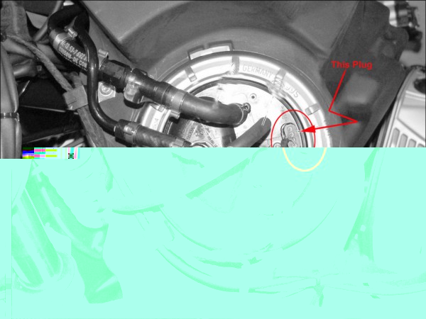

Sinds een paar dagen is de benzinemeter van mijn R1200RT gecrasht. Die staat op nul en het gele waarschuwingslampje brandt. Dit gebeurde tijdens een rit door de Ardennen waar ik terecht kwam op zeer slechte wegen. Op het forum staan heel veel reacties met uitleg over het probleem van het meetlint. Ik laat het lint niet vervangen omdat dat slechts een tijdelijke oplossing is en om over te stappen naar het vlottermodel (de mijne is van maart 2010) is te omslachtig. Dan maar doorrijden met dat lampje dat overigens wel veel aandacht trekt onder het rijden. :evil:

Als je niet van plan bent het meetlint te vervangen en dus op de dagteller gaat rijden dan zou ik een vaste weerstand aanbrengen op de plug. Hiermee heb je dan wel een vaste tankinhoud (bijvoorbeeld 3/4 vol) maar is het alarm in ieder geval blijvend uit.

Helaas is de afstand tussen ons erg groot. Anders had ik je persoonlijk even kunnen helpen. Ik ga proberen uit te leggen wat je kan proberen.
Het meetlint werkt op het principe van weerstand verandering. Hoe meer brandstof hoe lager de weerstand tussen de geleiders wordt doordat er meer ondergedompeld is.
Als je de plug van het meetlint los neemt heb je 4 pennen. De buitenste 2 pennen zijn voor de verwarming. Deze zorgt er normaal voor om de op gespetterde vloeistof, wat een mis meting zou geven, te laten verdampen. Die heb je niet meer nodig.
De middelste 2 pennen bepalen het vloeistof niveau. Als je tussen deze pennen een vaste weerstand aanbrengt dan bepaal je daarmee het niveau. Ik weet helaas niet wat de waarde standaard is van een volle en van een lege tank maar uitgaande van meest voorkomend kan je gokken op een waarde van 2200 ohm. (kost hooguit 10 cent).
Als je deze in de plug drukt op de middelste pennen (pen 2 en 3 dus) dan zou je na 40 seconden een niveau moeten zien die vermoedelijk rond de 50% zit.
Als dit werkt dan is het een kwestie van de weerstand goed vastzetten en isoleren (wordt niet warm).
Ik weet niet of de software controleert of er wat aangesloten zit. Anders zou je de plug gewoon los kunnen trekken en dan kunnen testen.
De tank zou dan 100% vol moeten zijn. (eveneens met 40 seconden vertraging).

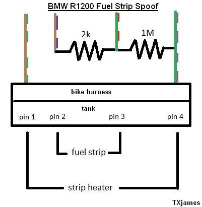

Re: benzinemeter en waarschuwingslampje
Ik ben het niet mee eens dat je het kan "foppen" met 1 weerstand, er zijn 2 weerstanden nodig om te voorkomen dat er foutmeldingen ontstaan, ook in het sturingsgeheugen.
Zie navolgende draadjes;
http://bmwsporttouring.com/ubbthreads/u ... 085&page=1
(vanaf pagina 5 e.v)
http://bmwsporttouring.com/ubbthreads/u ... 085&page=9
http://advrider.com/index.php?threads/f ... t-18661463
In het kort komt het schematisch hierop neer;
