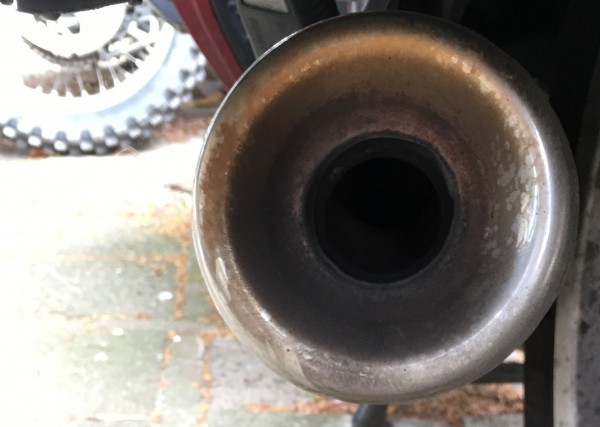

Ikzelf heb altijd wel een roetuislag aan de achterkant van mijn pijp. Onderhoud altijd goed en door de juiste mensen. Tank volgens het advies wat het beste is. Maar toch nog roet....
Zou ik het lef hebben om deze mengvorm uit te proberen....

Off topic en dan stop ik echt hoor.
Plaats in dat nieuwe draadje dan ook een foto van de uitlaat. Ik wil de hoeveelheid roet graag zien. Misschien ook een foto van de bougiekleur na een lange rit.

Hierbij een foto uitlaat-roetaanslag.jpg[/attachment] uitlaat:
Re: Diesel getankt
strik schreef:Hierbij een foto uitlaat-roetaanslag.jpg[/attachment] uitlaat:
Dat is inderdaad een stuk meer dan wat ik normaal krijg op de uitlaatdemper maar de vorm van mijn demper is iets anders. Wat voor olie gebruik je? Je zou bijna denken dat er wat olie langs de kleprubbers naar binnen komt. Maar misschien valt het mee.
Re: Diesel getankt
De R1100RT die ik heb gehad, gaf naar mijn herinnering ongeveer een gelijk roet-beeld.
