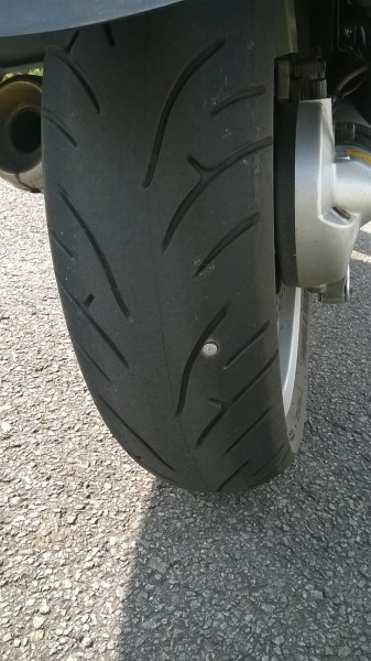

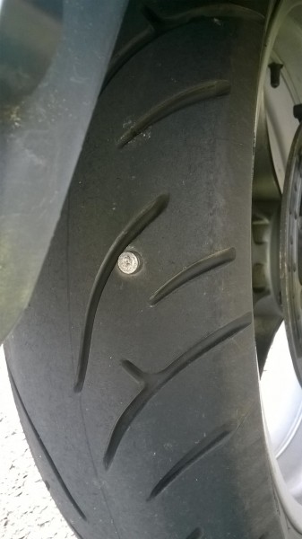

zonet na een ritje gemertk dat er een nagel in het loopvlak zit van de achterband.
Deze is nog zo goed als nieuw mag hier een prop in gestoken worden of niet?

Probeer eens een foto te plaatsen. Op grond daarvan kunnen we een beetje beter bepalen of een en ander reparabel is.
Zelf ben ik niet een groot voorstander van reparaties: ik ga er vanuit dat een paar honderd euro voor een nieuwe band, niet opweegt de ellende die je ermee kunt hebben als de reparatie niet helemaal 100% gelukt is...

Ik denk dat je antwoorden gaat krijgen van absoluut niet repareren en antwoorden van wel. Mijn persoonlijke mening, ik zou hem laten repareren van binnen uit en niet een prop van buiten naar binnen duwen, heb dit reeds diverse keren laten doen door een bandenboer en nooit problemen gehad.

op het eerste zicht een parker schroef. Niet uittrekken dus maar uitdraaien met een schroevendraaier en dan gewoon prop er in. Kan je toch zelf doen?

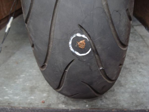

De afgebeelde methode is wat mij betreft echt een no-go voor een motorband. De "champignon" die van binnen naar buiten getrokken wordt, zoals ook reeds gesuggereerd door Benji, zou in dit geval nog wel een acceptabele oplossing zijn, omdat bij deze methode ook het inwendige van de band bekeken kan worden op allerhande van buitenaf onzichtbare schades.giannia schreef:Dan zal er dit weekend geen rit meer inzitten.

is de afgebeelde manier niet om je naar de dichtsbijzijnde bandenboer te krijgen, zoals een klein thuiskomertje in de auto?
Ik heb zo'n setje bij (incl lucht ampulletjes) om niet langs de kant van de weg te stranden, maar in ieder geval " thuis' te komen met de restricties die bij een thuiskomertje horen, dus bv 80km max, kortste route etc
Voor Gianni, hoe vervelend ook, de band moet je nu toch vervangen,(mijn mening) ik heb hetzelfde aan de hand gehad 300km na de montage van een nieuwe band, het vlechtwerk in je band is mogelijk ook kapot en aangezien wij op de motor maar 2 kleine draag/loop vlakken hebben die voor ons zeer belangrijk zijn, kan je voor de 150 euro die dat kost geen risico nemen (nogmaals mijn mening, geen feit) een prop van binnen incl vulcaniseren waarbij ze het gat goed kunnen inspecteren is een optie, maar ik zou het risico niet lopen

ok zal een nieuwe band worden.
Ik vermoed dat de kostprijs van het laten inspecteren en van binnenuit te herstellen nog duurder zal uitkomen of een nieuwe te laten steken.
Heb er vandaag nog een ritje mee gedaan (moest ook terug thuis geraken) en de band lost niet.

Dan zie je meteen waarom je deze methode niet wilt toepassen. Als de stalen gordel beschadigd door een grote schroef of spijker moet je de band vervangen. Deze man verhelpt alleen een luchtlekkage aan de band.

En daarbij zeg ik dan ook dat iedereen die een band reparatie doet zonder aan de binnenzijde de band te inspecteren is in mijn ogen niet goed bezig. Wij hebben de methode met de pluggen vroeger al geleerd maar ondertussen zijn we wijzer geworden. De methode met de paddestoel plug is soms een mogelijkheid maar als je kijkt naar de kosten hiervan ben je ook al gauw rond de 40 Euro kwijt verwacht ik. Je moet immers het wiel verwijderen opnieuw balanceren en de band repareren.

Helemaal mee eens. Neem voor jouw veiligheid en dat van anderen geen enkel risico. Band vervangen voor een nieuwe.
Voor een auto kan je nog een parapluplug van binnenuit gebruiken mits het karkas en de gordel van de autoband niet beschadigd is.
