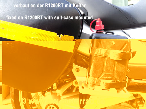

En ga je op een wat langere tocht, overweeg eventueel een mini-jerrycan mee te nemen van 2 of 4 liter.
Natuurlijk nooit in de bagage, alleen op de bagage of op de motor. Maar eerlijk gezegd, controle op voldoende brandstof is onderdeel van mijn BROVAK controle.
